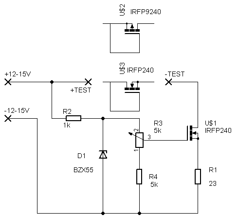

    Схема генератора тока для подбора выходных транзисторов в плечё. Схема с резистором, сама по себе, - хороша. Но давно хотел сделать генератор тока. Для подбора. На новой можно задать номинальный ток покоя для любого усилителя (в схеме с резистором 150 Ом и источником напряжения 15 Вольт есть небольшой минус - падение напряжения 3,6-4,2 Вольт). Как я понял, номинал резистора и напряжение питания выбраны из номинального тока покоя на каждую пару. В случае с Холтоновским усилителем Энтони и заложил ток 100 мА. Хотя ближе было бы использовать 110 Ом, а не 150. Но, видимо, посчитал такой разброс некритичным или просто не усложнять задачу всем остальным
ID:	131505можно задать ток подстроечным резистором, контролируя напряжение на резисторе R1. Cтабилитрон на 7,5 Вольт

    По этой схемке очень точно подбираются транзисторы. Проверил, или просто партия попалась с минимальным разбросом параметров...
