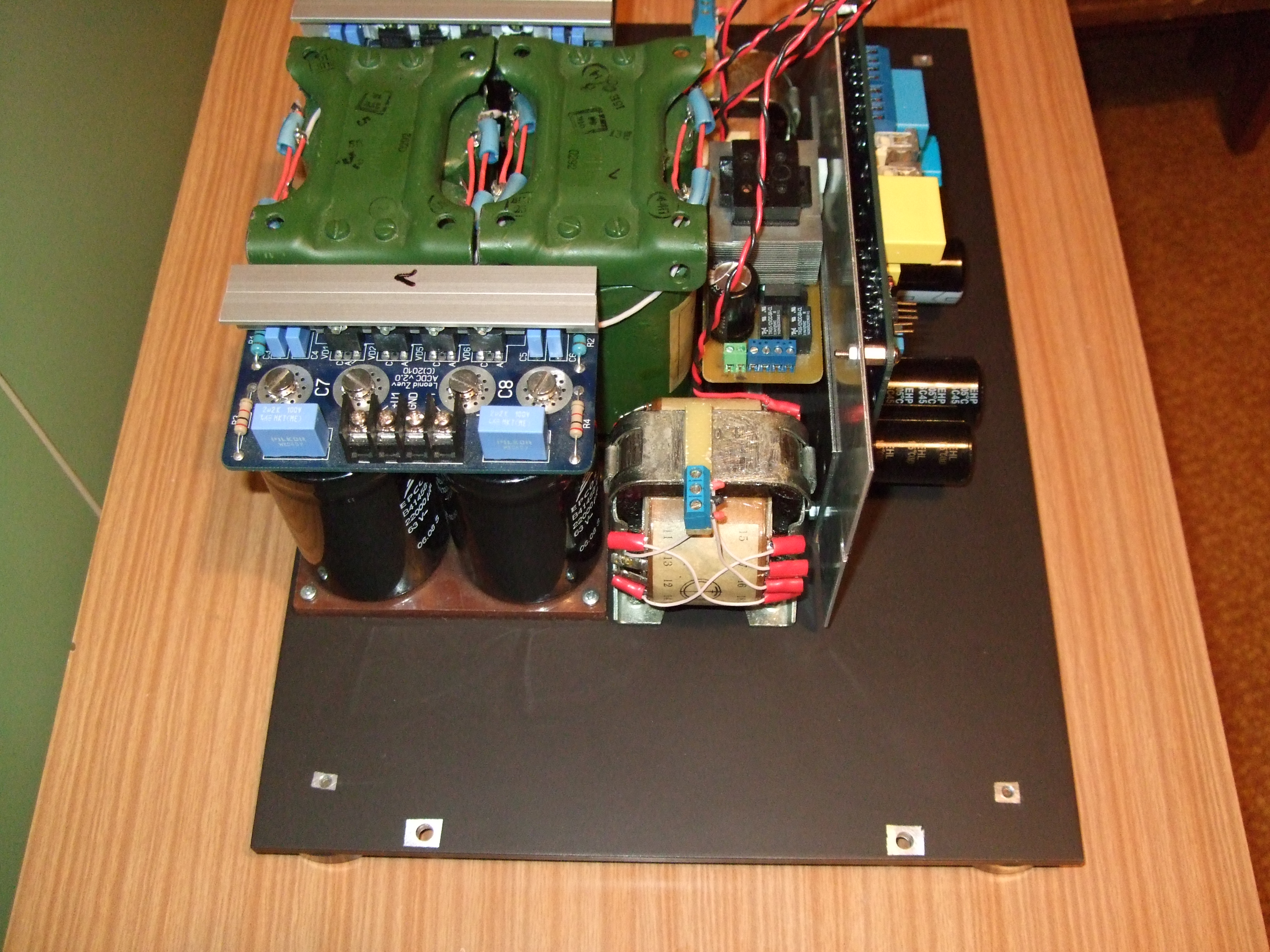

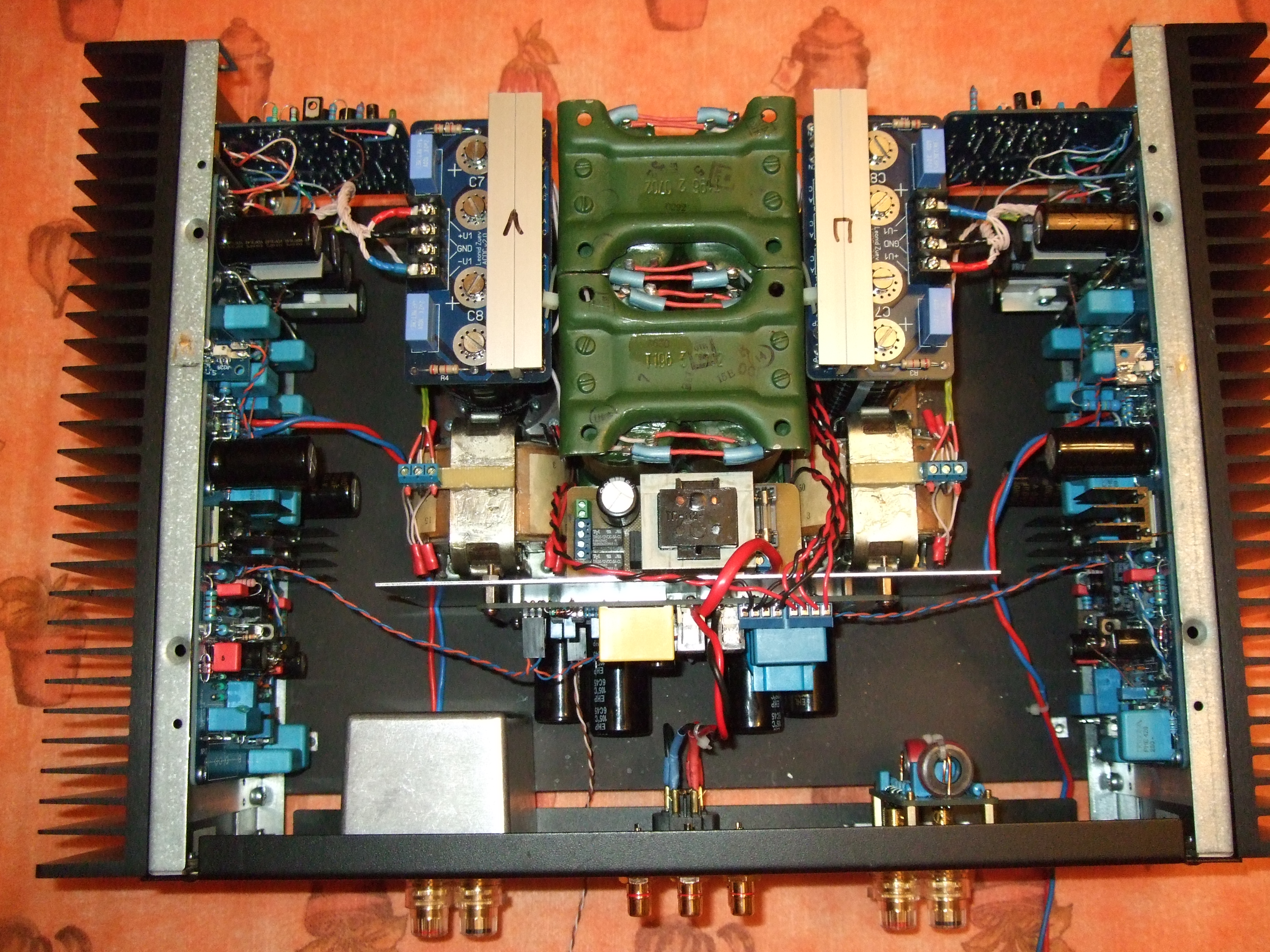

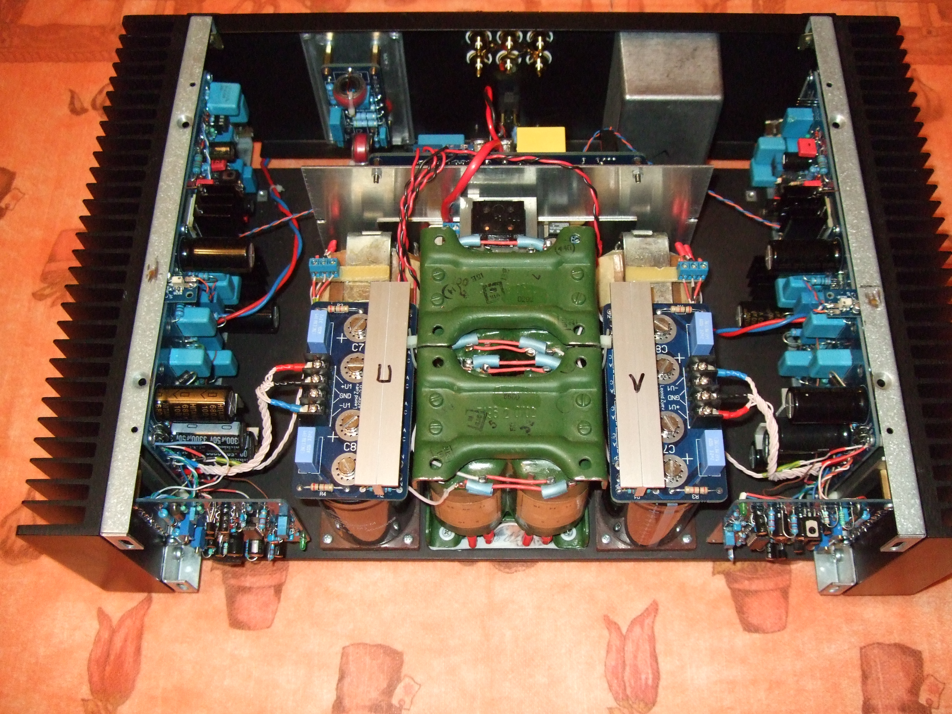

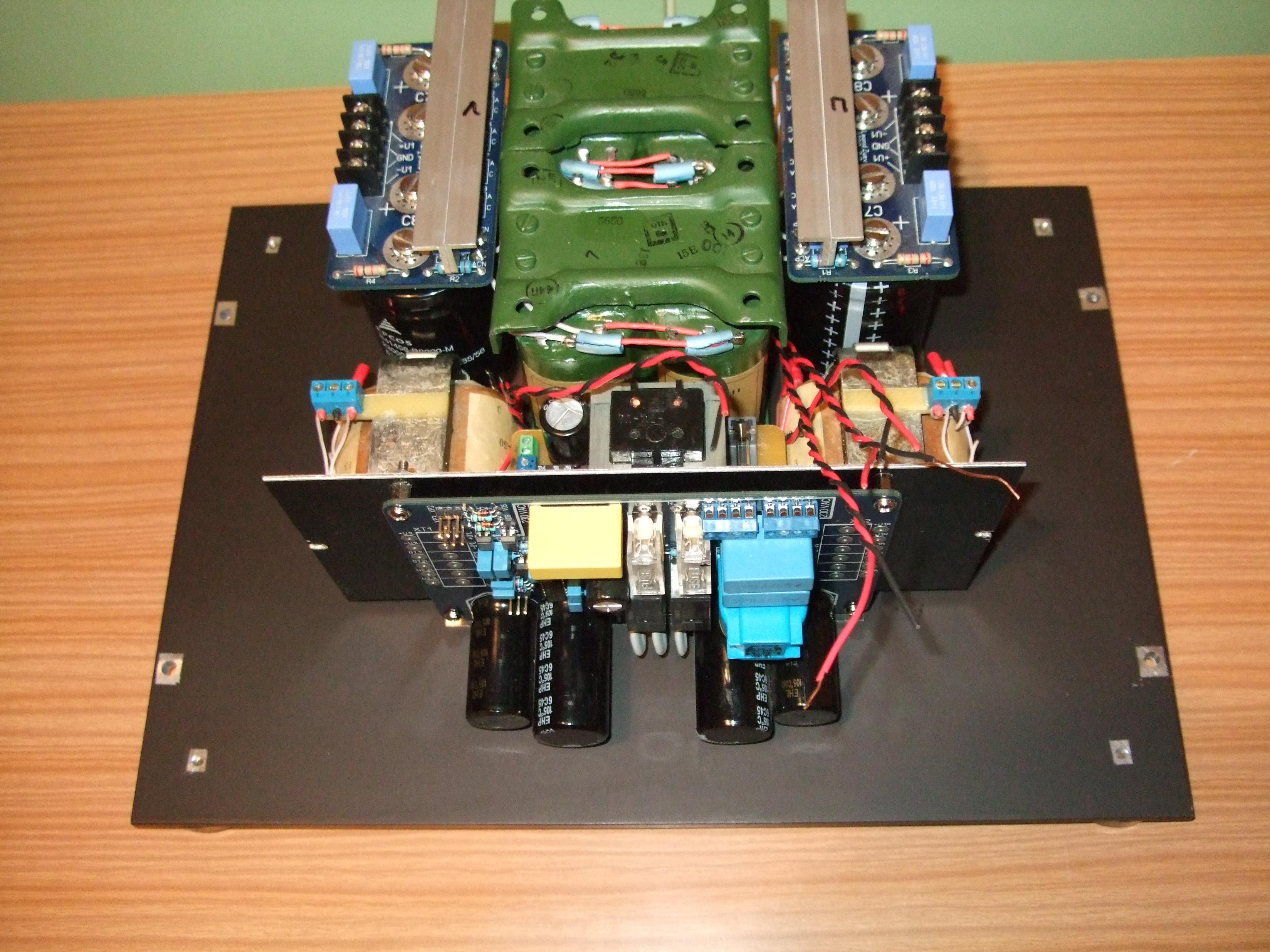

    Леонид, мне жаль Ваше время. Давайте поступим так: я понаблюдаю реакции "пациента" на предложенную Вами терапию, зафиксирую возможные изменения в его поведении и тогда напишу.
    Давно хотел выложить на обозрение общественности фото усилителя в предфинишном состоянии и надеюсь получить замечания и советы:

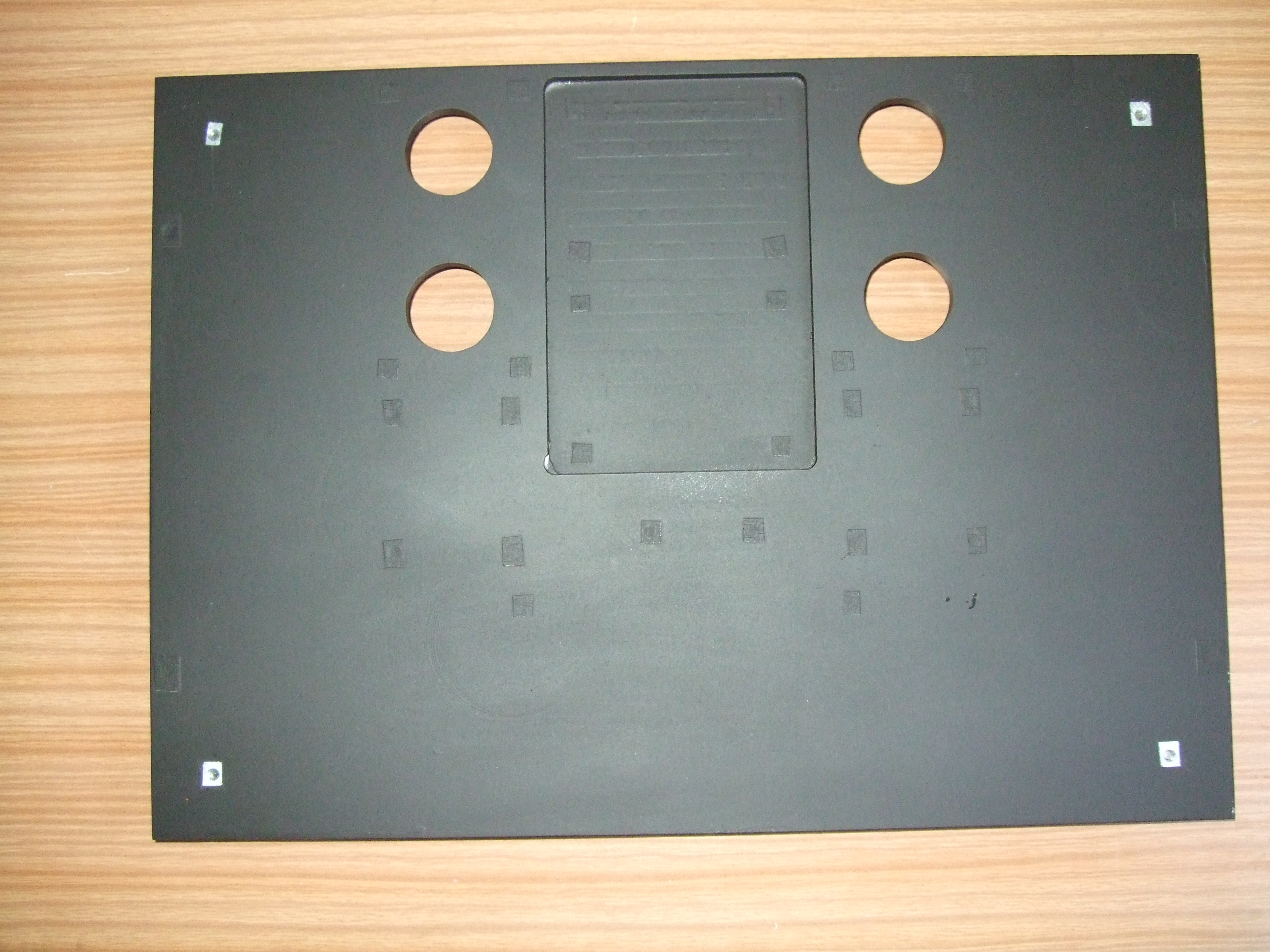

    Передняя панель корпуса 3U пока не готова. Планирую разместить на ней индикатор уровня (Antecom), светодиодные индикаторы защиты, энкодер управления громкостью и две кнопки - включение из дежурного режима и селектор входов.
    Леонид, правильно ли я понимаю, что точку соединения земель входных разъёмов можно разместить в центре задней панели между RCA и тумблером питания? Наверное к ней же можно подцепить дроссель на ферритовом кольце, соединенный с контактом заземления сетевого разъёма.
  11. #5930
    Завсегдатай Аватар для JazMan
    15.02.2011
    1,923
    Красиво.
    Но трансформаторы я бы развернул на 90 градусов.
  12. #5931
    22.12.2004
    170
    Это было первое, с чего я начал компоновку, но этом случае банки фильтров располагаются очень близко к платам УМ. Поскольку блок выпрямителя является источником помех, я решил не рисковать (возможно перестраховался?). Кроме того, это, на мой взгляд, сделало бы менее удобным процесс сборки/разборки, что на тот момент мне казалось важным. Сейчас все конструкция состоит из двух блоков - питания, который размещен на днище, и усилителя, детали которого размещены на стенках. Оба блока соединяются четырьмя болтами, ну и проводами, конечно. Разбирить и собирать удобно.
    Красивая конструкция получается!
    Между платой управления питанием и металлической панелью, к которой она крепится, желательно - в целях безопасности - поместить изоляционную прокладку.
    А задняя панель ферромагнитная? Есть пропилы между выходными клеммами?
