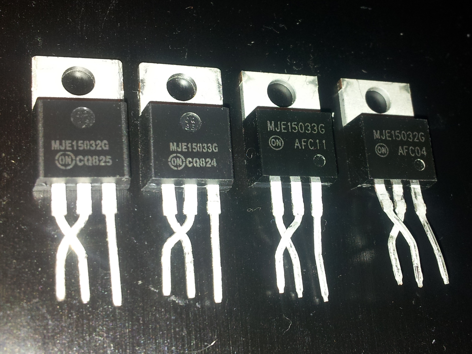

    Цитата Сообщение от paroxod4 Посмотреть сообщение
    Здравствуйте все , пришли такие - фуфло?
    Настоящие бывают только такие. Остальные фуфло.
  3. #5882
    Частый гость Аватар для paroxod4
    04.03.2016
    Россия
    220

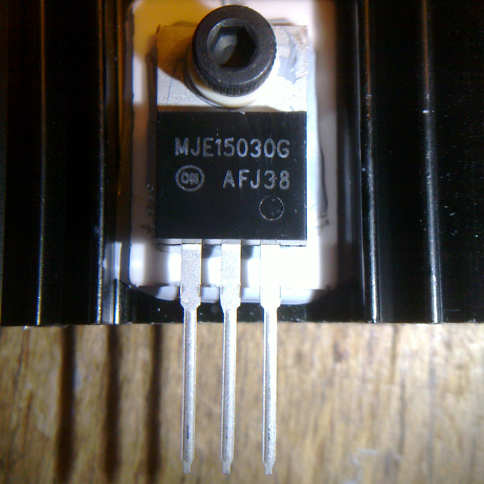

    Ulis Спасибо за информацию , значит 32 и 33- зачет ( такие же) , 30 и 31 по приезду буду вскрывать для полного удовлетворения.

    paroxod4, вот 15030, 15031 с маузера.
ID:	326440   Нажмите на изображение для увеличения.
  5. #5884
    04.03.2016
    Россия
    220
    Вот еще снимки и тыльной стороны, читал что разные производители подложку делают одни с вырезами ( как у меня 30 и 31) другие нет , как по вашему соответствует или только чтоб без вырезов , Нажмите на изображение для увеличения.
ID:	326455пробовали на магнит все - норма , не магнитятся
  6. #5885
    06.01.2005
    Toronto
    6,171
    цена кстати у китайца такая же как у маузера за 1( 500 шт) ( одни с беспл доставкой другие с ней ( у разных брал) , думал если одинаково то не должно быть ф.
    не гарантирует но заметно понижает шансы на фуфло

    funny the rat тем не менее из китая 32 и 33 здесь определили как оригинал , или не верить? Ваш взгляд опытный что подсказывает ( без иронии ) , конечно соглашусь надо все мерить и тестировать , но пока только на расстоянии
    Мой взгляд мне ничего не подсказывает ибо у меня их нет в наличии чтобы сравнить sorry.
    ---------- Сообщение добавлено 20:01 ---------- Предыдущее сообщение было 18:59 ----------
    померьте бету на разных токах и температуре чтобы проверить укладывается ли в характеристики. В любом случае на фото качественно сделанный корпус даже если там китайский аналог он вполне может уложится в характеристики
    Причем при бамере беты обычным тестером, из-за малых токов базы, оригиналы меряются неаккуратненько С разницей в бете между npn и pnp в два разА
    Мерять надо на стенде, с нормальными токами.
  13. #5892
    06.01.2005
    Toronto
    6,171
    + 100500 Это естественно спасибо что упомянул, для мощных транзисторов обычный тестер не подойдёт

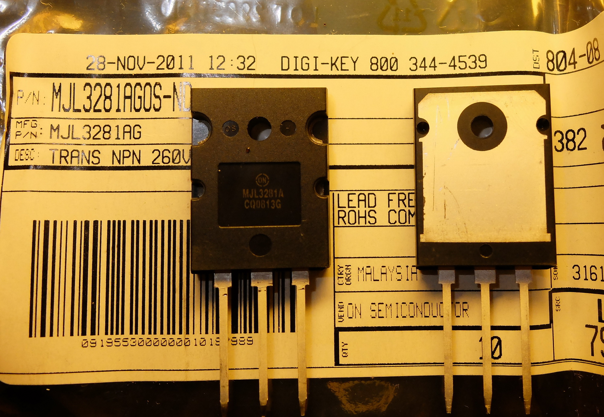

    Чем вызвано недоверие к стабам?!
    Транзисторы купленные на Диджикее на фото, сравнивайте
Название:	MJL1302 AGOS (China).JPG
ID:	326545   Нажмите на изображение для увеличения.
Название:	MJL3281 AGOS (Malaysia).JPG
  21. #5900
    12.11.2007
    С-Петербург
    601
    Мне вот MJL 21193/21194 попадались более ранние в корпусах без ступенек (07-08 год) и более поздние со ступеньками (15 год), как на фото в обоих постах. По емкости переходов абсолютно идентичны. Так что меряйте емкости.
    PS. Не нашел по теме какие должны быть у оригинальных - хорошо если кто-нибудь померяет и выложит для сравнения.
