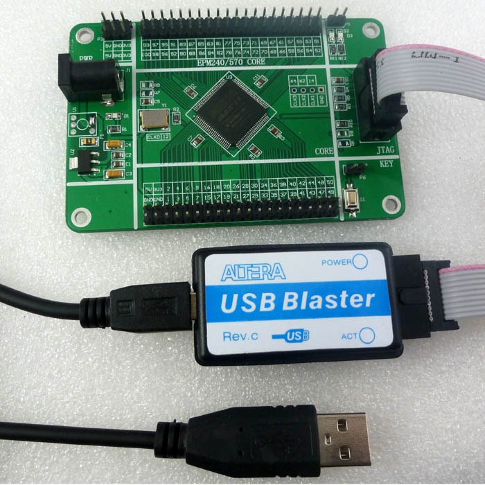

    Цитата Сообщение от Alexterra Посмотреть сообщение
    Кто что-нибудь знает про прошивку ПЛИС Altera?
    Программируется по интерфейсу JTAG
  3. #5862
    38,888
    значит, на плате должно быть свободное гнездо для прошиваемой микросхемы.
    Нет конечно, программатор подключается к разьему на плате, где установлена прошиваемая ПЛИСка, и ее прошивает череж джейтаг.
  4. #5863
    Alexterra
    Про джейтаг понял =)!. Не понял про плату, это надо еще дополнительную плату иметь, да? Программатор, плата с DSP и плата с гнездом QFP144 для ПЛИС Altera MAX3000A. По идее должно быть вот так (смотрите рисунок), видите, там слева есть гнездо для ПЛИС Altera MAX. Нажмите на изображение для увеличения.

    Обычно на плате где установлена ПЛИС выведен разъем JTAG , для того что бы эту плис прошить .

    Цитата Сообщение от sergey367 Посмотреть сообщение
    Обычно на плате где установлена ПЛИС выведен разъем JTAG , для того что бы эту плис прошить ...
    ... внутрисхемно.
    Так там на плате ПЛИС припаяна (смотрите рисунок), куда свою-то микросхему вставлять? Не в джейтаг же...Нажмите на изображение для увеличения.

    Частый гость Аватар для sergey367
    20.12.2009
    г.Курск
    272
    На фото отладочная плата и USB USB бластер , к отладочной плате USB бластер подключен через JTAG . На вашей плате , куда вы планируете ставить плис , также должен быть выведен разъем JTAG . Если увас не выведен разъем , то прошиваете на отладочной плате и перепаиваете на свою.
  9. #5868
    Alexterra
    sergey367, спасибо, я понял, на моей плате ЦАП должен присутствовать разъем JTAG, к нему и подключать программатор.
    20.12.2009
    г.Курск
    272
    Совершенно верно.
