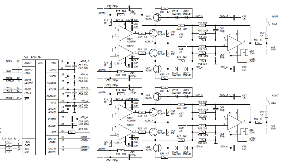

    Да, там Алекс поставил недостающие ОУ
  3. #5842
    13,189
    имеется ввиду что под "недостающие ОУ"? В 10В?
    Ну см https://forum.vegalab.ru/attachment....6&d=1511004459 — тут 3 ОУ (или FDA+1), а у Алекса то же самое делают 4, (FDA+2)

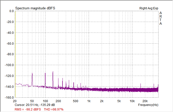

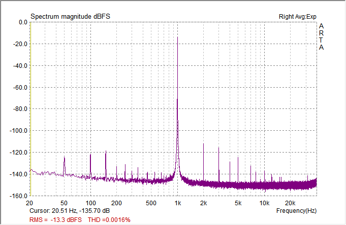

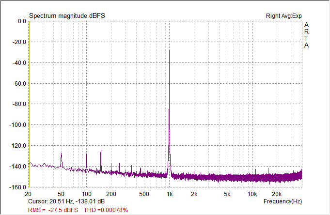

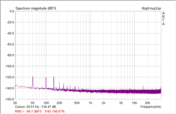

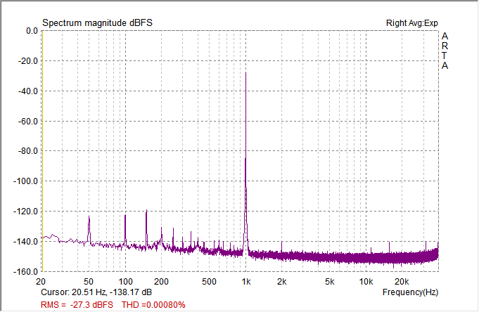

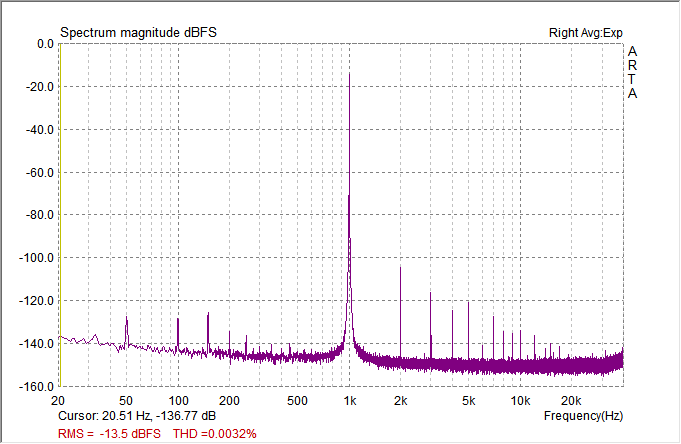

    Поднял ток покоя до 14,8 мА. Результат - леса как не бывало
    Спектры -6 дБ и -20 дБ (левый, правый):

    Между каналами осталась разница по уровням 2 и 3 гармоник, но, думаю, это уже не исправить.
    Уровень шума:

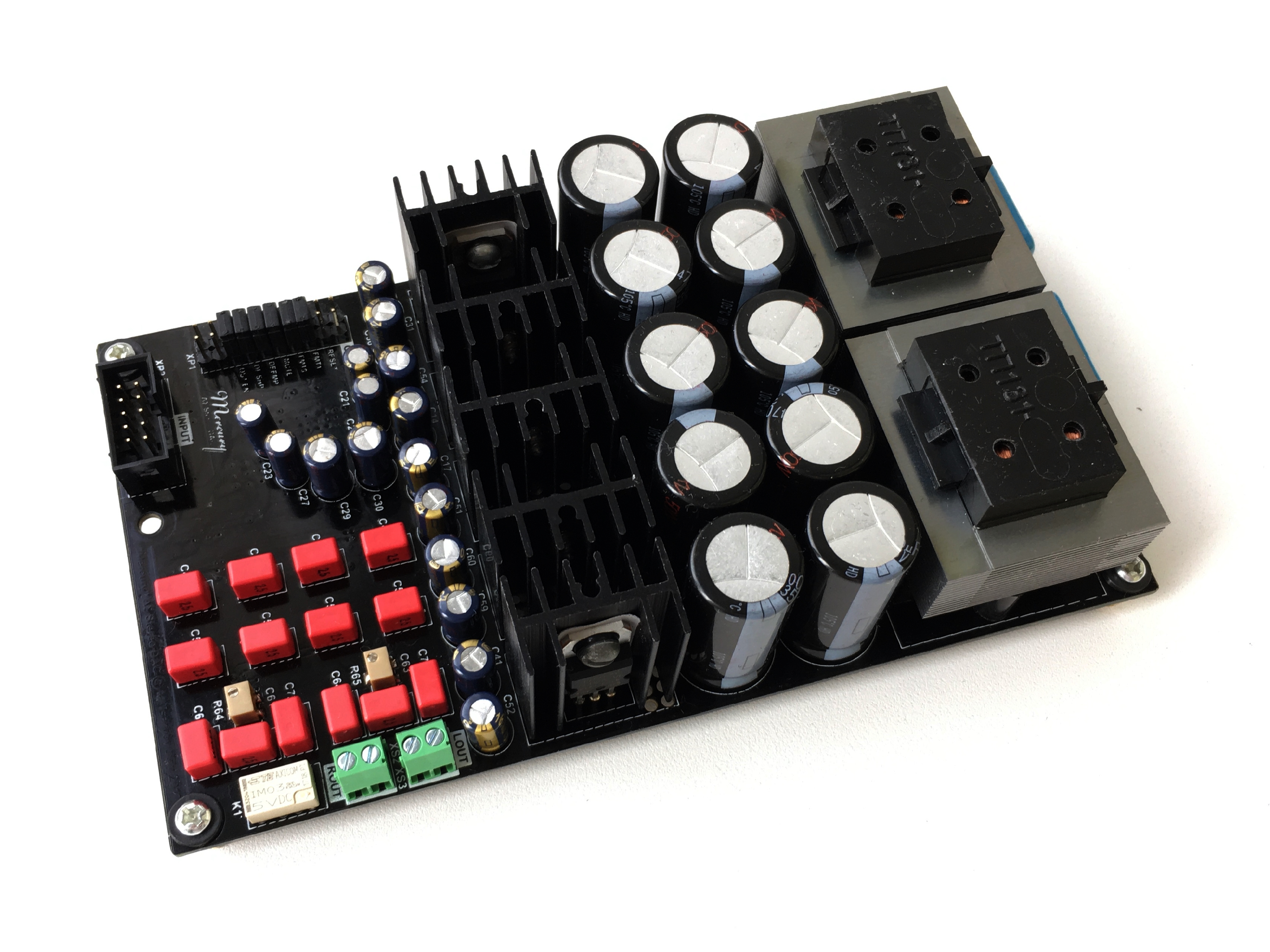

    Сетевые наводки великоваты, видимо зря я трансформаторы на плате поставил.
Название:	2017-08-11 13-56-56_1502445586.jpg
    Теперь по поводу конденсаторов в ОС I/U - в какую сторону их подбирать?
    Было бы желание: https://forum.vegalab.ru/showthread....=1#post2412696 Нужно R и C подбирать, чтобы дифф выход идеально складывался для компенсации гармоник, как минимум чётных
    Ну похоже что да, 50 гц = транс. Или провод, но скорее транс
    Спасибо. Как появится желание, займусь

    Я, конечно, не электронщик, но ОР42 на выходе с никаким ВК это сильно !

    Можно ещё попробовать трансы унести подальше чтобы убедиться что это они. Их конечно выпаять целая песня Но если они, то можно поменять на более тихие. Правда они наверно по футпринту не совпадут

    Ну, хотябы на АД8610/20
    А если в железке то LME49710/20 (без подстройки, но, с резистором с выхода на питание для "А" класса)
    трансы
    их ещё можно повернуть вокруг оси чтобы уменьшились наводки

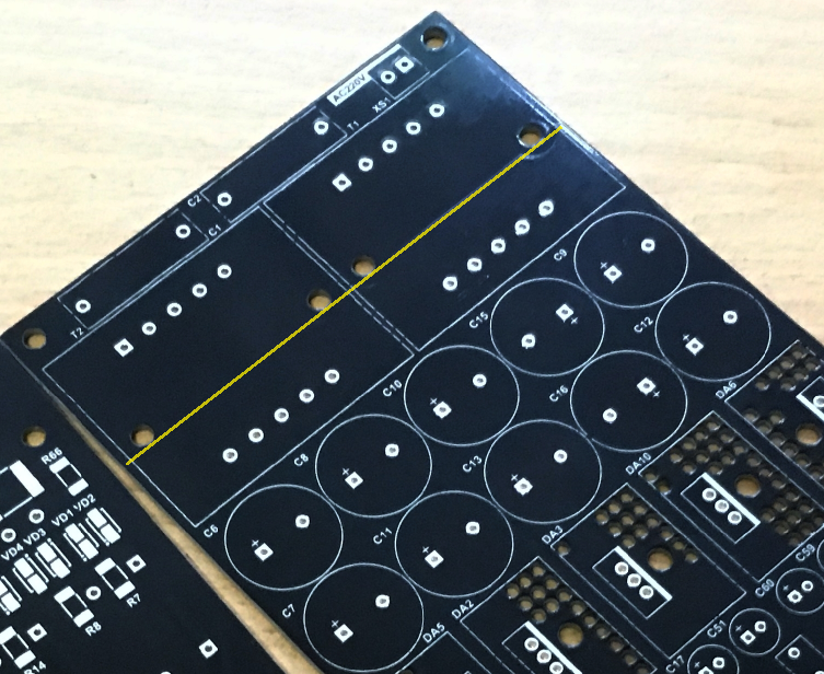

    Там еще на плате есть косяк - под половиной трансформатора остался полигон (до желтой линии)
    Земляной? Или питательный? Сколько слоёв плата?
  14. #5853
    Частый гость Аватар для aitras
    17.08.2009
    Ульяновск
    35
    187
    Земля. Два слоя тут.
    Причем, как я понимаю, лучше один в одну сторону повернуть, другой - в другую, чтобы скомпенсировать магнитные поля. Если, конечно, они в одну сторону намотаны.
    Земля должно быть не страшно. У меня примерно так же часть транса перекрыта, но транс на отдельно плате, в 10 см и какого-то минимально заметного 50гц нет: http://www.audio-perfection.com/foru...29066#pid29066
    Это было в таком железном корпусе, ни к чему не подключенном: http://www.audio-perfection.com/foru...31188#pid31188
    А, хотя не, глянул точно — я сначала так нарисовал, но в итоге это перекрытие убрал Но всё равно не должно быть из-за него
