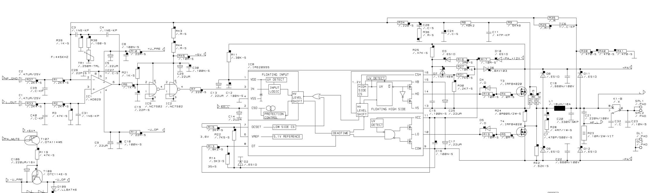

    Добрый день . Имеется усилитель в классе D Нажмите на изображение для увеличения.
ID:	316798выходной фильтр рассчитан на нагрузку 4 ома , у меня акустика на высоких частотах имеет сопротивление 10-8 ом, поэтому в районе 25- 40 кГц наблюдается подъём , я параллельно выходу усилителя подключил последовательную цепочку из конденсатора 4.7 мкФ и сопротивление 7.5 ом , и ачх на высоких выровнялась . Теперь собственно вопрос можно ли как то более грамотней адаптировать усилитель на нагрузку 8 ом ? Буду благодарен за любые советы !
  8. #5847
    11.09.2009
    3,975
    Лучше - только с переделкой фильтра под 8Ом.
  9. #5848
    17.05.2017
    12
    а конкретней что нужно изменить и насколько ?
    А вы что , слушаете диапазон от 25кГц и выше ?
    По данным со схемы там фильтр вообще на 65кГц настроен , и АЧХ для разных нагрузок смотрите тут
    А ежели хотите всех блох непременно поймать , то вам следует всего лишь поменять дрочель на 45мкГн и получите такую платформу :
    Вопрос только - а стоит оно того ?
    Большое спасибо за помощь ! Как ни странно но на моей акустике с излучателем хэйла этот подъём ощущается . Подскажите а можно не трогать дроссель а изменить ёмкость конденсатора , и в какой программе вы считаете ? И как вы думаете повлияет ли замена номиналов выходного фильтра на общую работу схемы усилителя ?
    Может у них импеданс больше 8-10 Ом на этих частотах ?
    Не повлияет.
    ---------- Сообщение добавлено 13:11 ---------- Предыдущее сообщение было 13:09 ----------
    Нет , не получится .
    Вот посмотрите у TI :
    http://www.ti.com/lit/an/slaa701a/slaa701a.pdf
    http://www.ti.com/tool/LCFILTER-CALC-TOOL

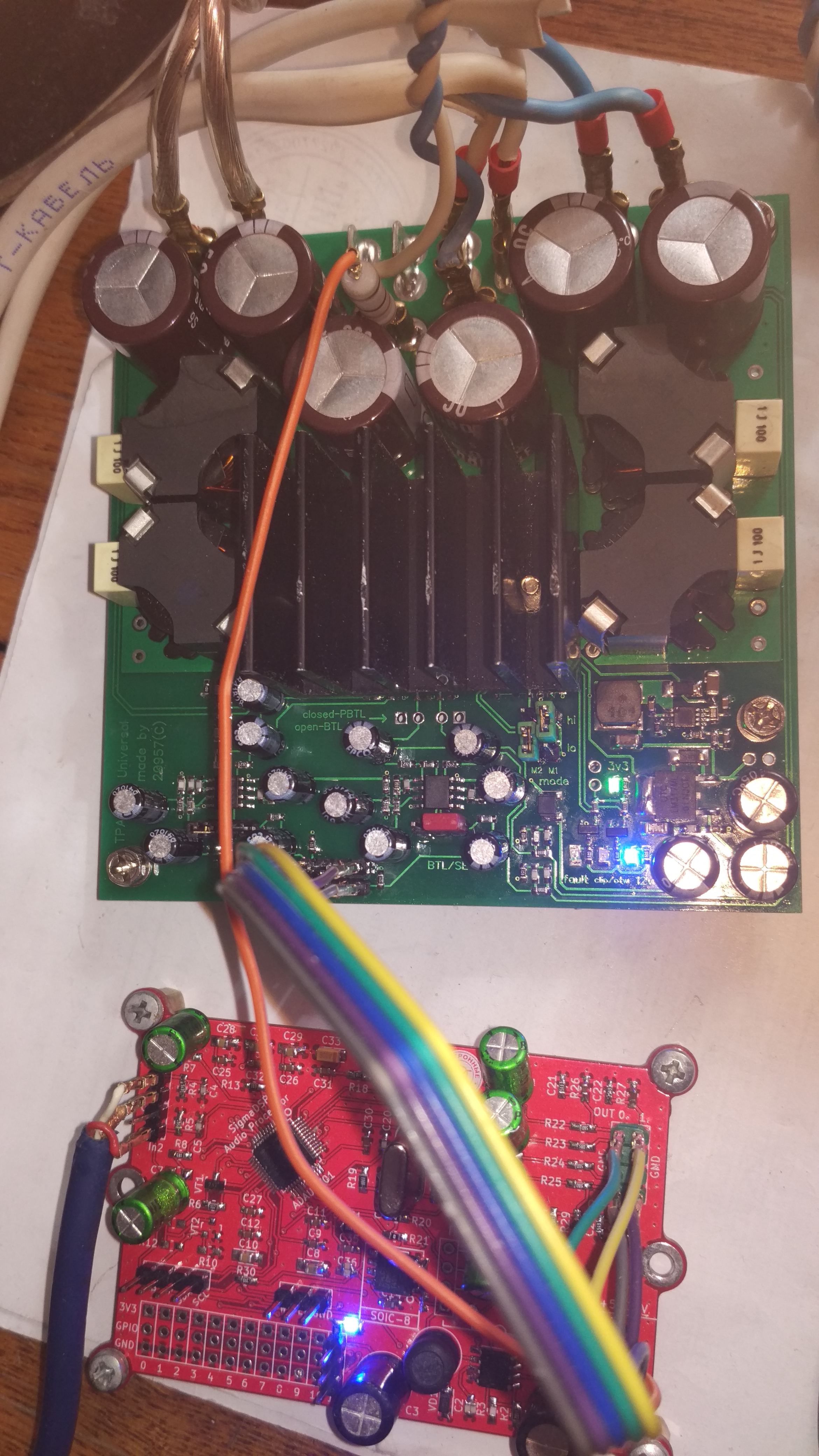

    Собрал TPA3255 на новой плате, субъективно или нет, но с ООС усилитель как то прозрачнее на верхах.
    Конденсаторы в питании и выходе Nippon Chemi-Con, на низковольтной стороне Epcos. В выходном фильтре пленка AVX.
    На вид как TPC или аркотроник, пробовал такие ставить- шлак. Про AVX не знаю, возможно нормальные...
    Да неплохие вроде, а вообще, мне больше всего Эпкосы нравятся.

    bant, включите последовательно с АС небольшие дроссели,индуктивность подберите по виду АЧХ(отсутствию этого подъема на вч)
    Масло маслянее ? Тогда уж проще один маааленький кондерчик в ООС усилителя впаять , и притоптать АЧХ на верху.
