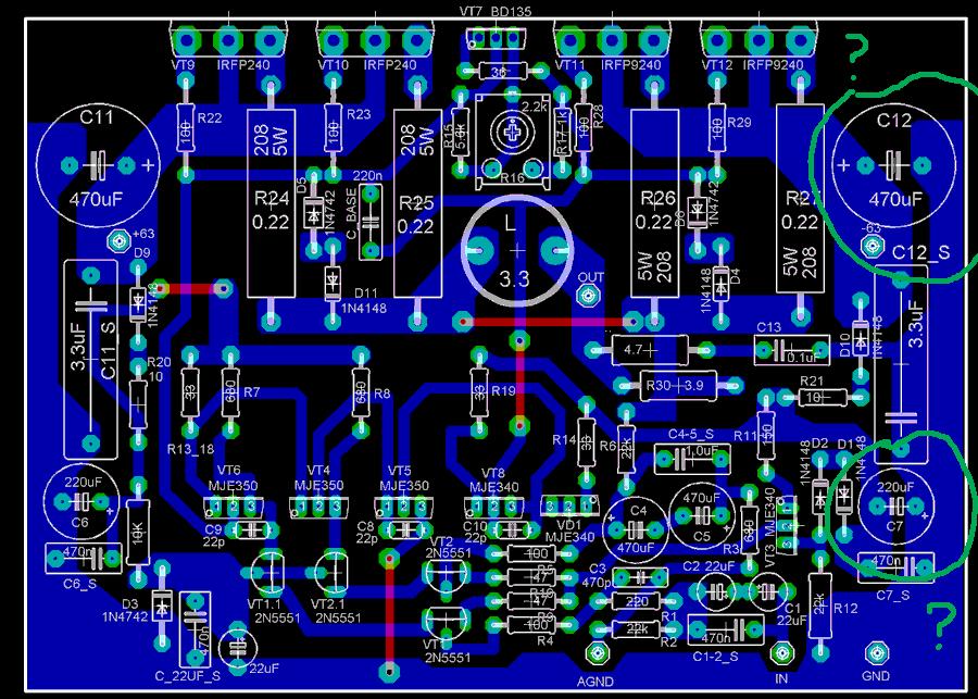

    Товарищи... нет ли у кого вот такой печатки, в формате *.lay дл яSprint-Layout
