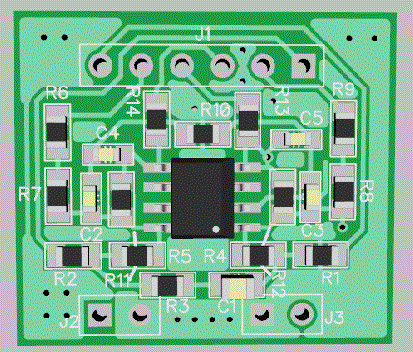

sousmanster, Симпатично, дроссели дифф?
Схема коммерческая тайна? Просто интересно как сделан интегратор и ограничение?
Да какая там тайна, все 99,9% полностью как у Бруно.
Но тут конкретно UcD "первого порядка" на 2-слойке, проверить или будет работать нормально, потому схема обрезана по самое "не могу", и особо без изысков.
Ей в довесок сделал плату интегратора субмодулем.
к основному заказу добавлю. В общем это демоборд.
Стоимость не большая, если выходной TAS5162 нормально заработает в UcD режиме - буду дальше экспериментировать с интегратором.
Моделька себя хорошо ведет на идеальных элементах, а вот как будет в реальности - это вопрос. При добавлении паразитов в выходной фильтр даже UcD заводится на повышенной частоте, а введение гистерезиса в компараторе сильно снижает линейность модуляции. Кроме того есть вопрос по возможности объединения двух не синхронизированных каналов на одном кристалле ВК, электровойсер решил от этого отказаться...

sousmanster, Внимательно поразглядывал вашу платку, двухполярное питание ОУ? Вообще какой смысл в этом?
Ориэль Индра работает на одноплярном питании, и у него в ограничителях явно диоды или стабилитроны, вы же транзисторный ограничитель делаете?

Да, диф, только чтобы корпуса сэкономить.

Для UcD модулятор можно делать на однополярное питание, хоть это и завышает DC на нем. Даже интегратор,в принципе, нормально работатет с однополярным питанием. У електровойсера, ИМХО, модулятор типа такого, как в первичном патенте UcD, для сброса во время ограничения применяется что-то типа jfet, но точно не диоды. В последствии, сам Павел говорил, что работа этого узла не понадобилась.
С добавлением отрицательного питания сильно облегчается построение ограничителя. Отпадают все трудности и модулятор работает точно как и с двухполярным питанием ВК.
