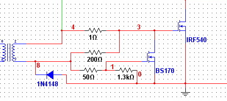

    Niroborn, попробуй помодели вот так. И положи спайс своего полевика
    скопируй в текст
    Лень подбирать другой подходящий с малым С-И или кинте идею из распространённых, не все есть в симуляторе.
    ИМХО смысл трансформатора был лет 15-20 назад когда небыло /у нас/ спецмикрух, задавалка была на логике и "дед" реализовывать было геморойно, так было легче жить.

    Niroborn, ....
    Смысл транса и сейчас есть. Поясню. Делал я тут один силовой девайс, ну, и пошёл на поводу у ИР. Поставил драйверы, то-сё. Вроде бы, оно и ничего, только защита срабатывает при включении. Пока дотумкал, что к чему, попалил несколько наборов транзисторов. А горят они вместе с драйверами, от так от.
    Оказалось, что при включении нутро драйвера находится ХЗ в каком состоянии и возникает короткий импульс сквозного тока через полумост. Транзисторы он попалить не в силах, зато от него срабатывает защита. Лечению разумными средствами оно не поддаётся. Посему, защита была просто загрублена по времени, а это не очень правильно.
    Покумекав над этой историей, я решил, что следующий девайс как-нибудь с трансами уж слеплю. Оно надёжней.
  19. #578
    По умолчанию Re: 500-700W Сетевой импульсник
    это странно, у каждого драйвера есть UVP и ничего такого, непредсказуемого, во время включения не происходит.
    У меня есть практика. А она показывает, что первый импульс, заряжающий питальный кондюк верхнего плеча, приводит к лёгкому сквозняку.
