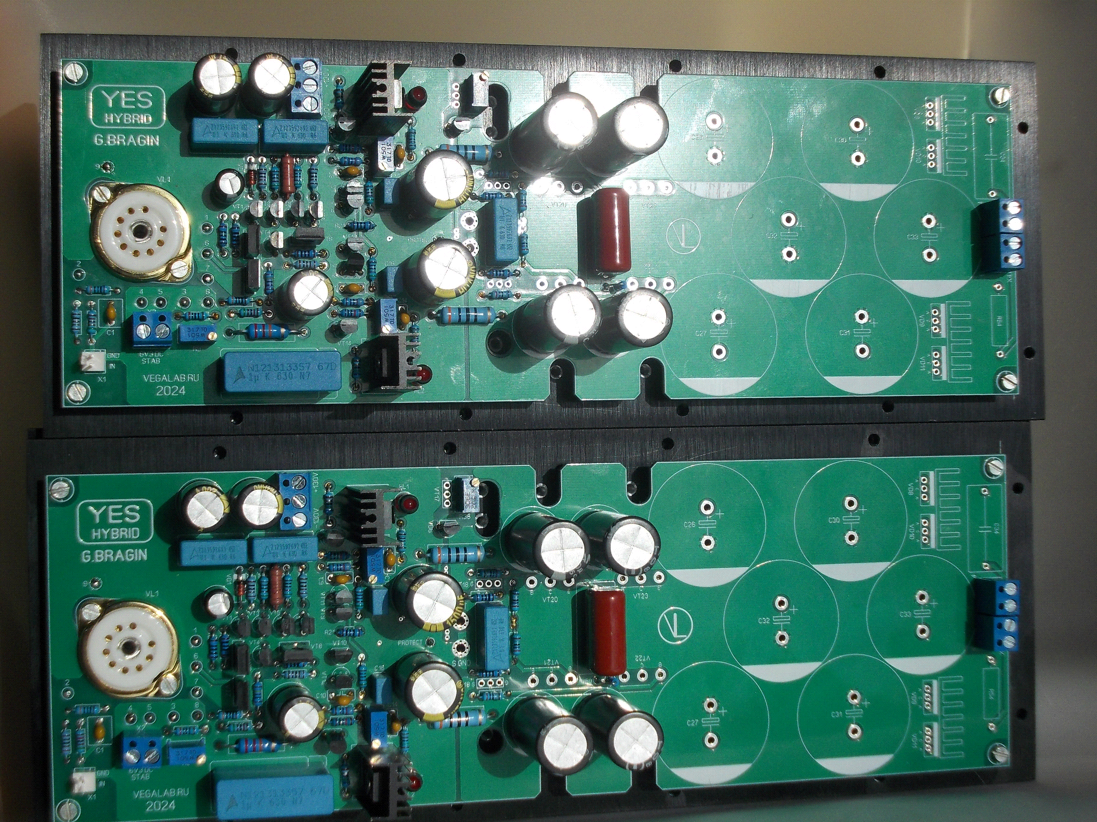

    Приветствую , Всех !
    Начал сборку усилителя из КИТа.
    На ПП усилителя обнаружил ошибку . Кто начал паять плату - обязательно ИСПРАВИТЬ :
  6. #565

    У меня тут спрашивают - в схеме тоже есть эта ошибка?

    Проблема решается ножом и паяльником за 5 минут.

    По умолчанию Re: YES Gybrid
    В схеме ошибки нет .
    На сегодня YES-Gebrid выглядит так :
    Транзисторы VT1,3,4,5,6 - установлены НЕ верно из-за неверного обозначения на ПП корпуса . Обозначение корпуса , а соответственно и сами транзисторы нужно повернуть на 180* .
