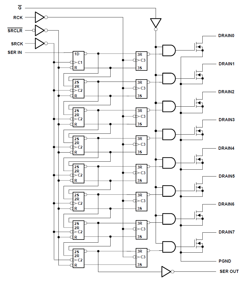

    По умолчанию Re: Селектор входов
    В описанном случае использвались NaIS TQ2SA-5, min напряжение для них 3.75в, тем не менее - этот случай имел место быть.
    Так кроме напряжения есть еще и ток срабатывания - 28 мА. А такой ток не всякий микроконтроллер выдаст. Наверное ни один не сможет
    74НС595
    Давно использую TPIC6595, TPIC6A595, TPIC6B595, TPIC6C595 от Texas Instruments. Это практически стандартная 74НС595 плюс встроенные полевики на выходе (рисунок). Варианты без буквы, и с разными буквами отличаются выходным током. Из плюсов данной микросхемы:
    1) компактный дизайн (мощные полевики уже внутри и дополнительно ничего паять не надо)
    2) мощные выходы (от 100 мА у TPIC6C595 до 350 мА у TPIC6A595)
    3) ограничение по выходному току (на уровне от 250 мА до 1500 мА на каждый выход)
    4) ограничение выбросов на выходе (прямое подключение реле)
    5) напряжение коммутации до 33 - 50 В
    6) возможность запарралеливания выходов для умощнения
    Мне в свое время понравились. Для управления мощными светодиодами или реле использую TPIC6B595 и TPIC6C595. Последний - самый дешевый в серии
    У нее выход с открытым стоком, поляризованные реле ей не пререключить.
    Это имеет место только для поляризованных реле с одной катушкой (single coil latch type) для поляризованного реле с двумя катушками подойдет. Кроме того, у обычной 74HC595 выход только 12 мА. Какое поляризованное реле таким током переключить можно?
    Вот тут Alex Nikitin показал схемку для поляризованного реле с одной катушкой. 2 мелких транзистора с электролитом к выходу 74HC595 и все.
    PS. Zanoza, не выдергивайте произвольно отдельные фразы для цитат! Если прочитать полностью мое предложение, то:
