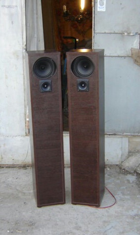

    Кокон, а вот эти Exordium*ы видели?
    ---------- Сообщение добавлено 23:14 ---------- Предыдущее сообщение было 23:12 ----------
    Ka4aN, абныкнавенна. возьму башку не по вашим рекомендациям.

  16. #575

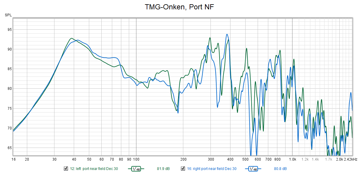

    У Онкена с басом всё всё более или менее нормально, во всяком случае у тех, что я слышал (Tannoy Monidor Gold в Онкенах), а вот в СЧ - какая-то мишура. Вот что у Онкена лезет из порта на СЧ ...
Название:	TMG Onken NF.png
    Понимание некоторых тенденций не освобождает от знания многих фактов
    в оригинале Коизуми применял козью шерсть разной длины и плотности. В отличии от 1976 в наше время цифровых технологий обрезать всё лишнее проблем не составляет.
