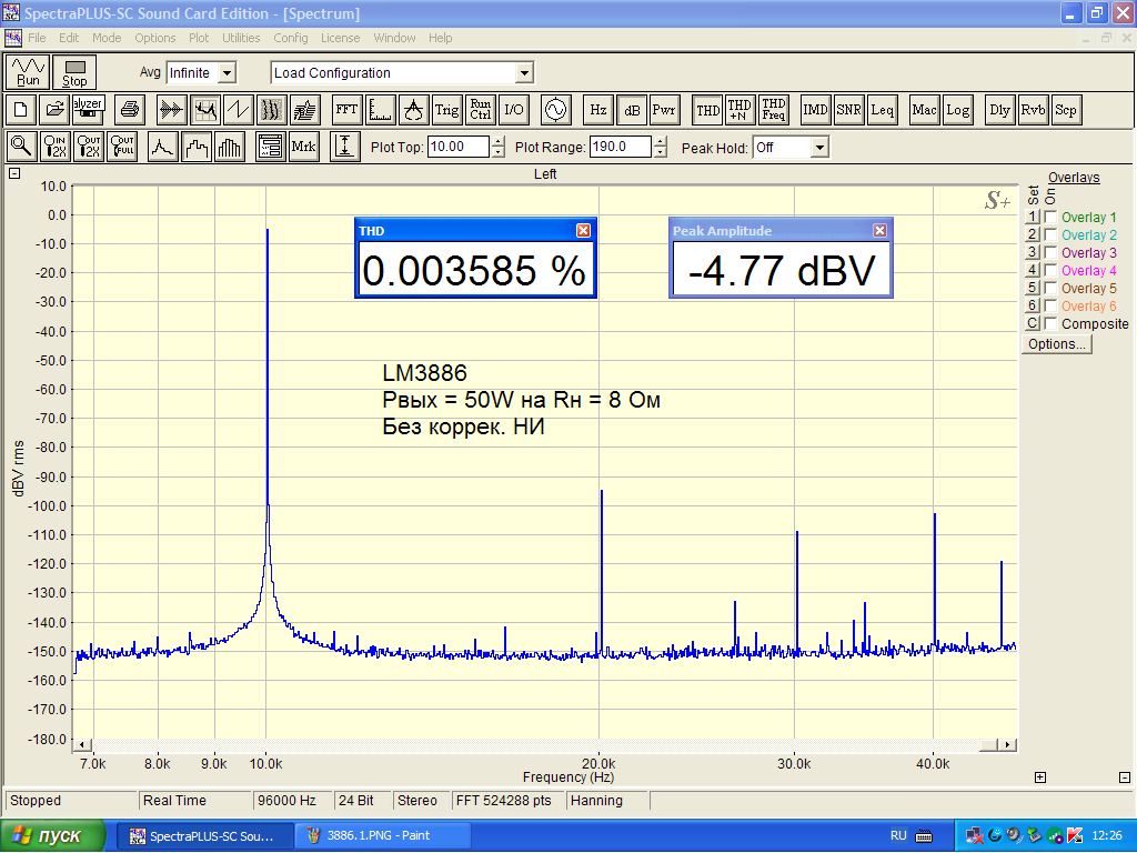

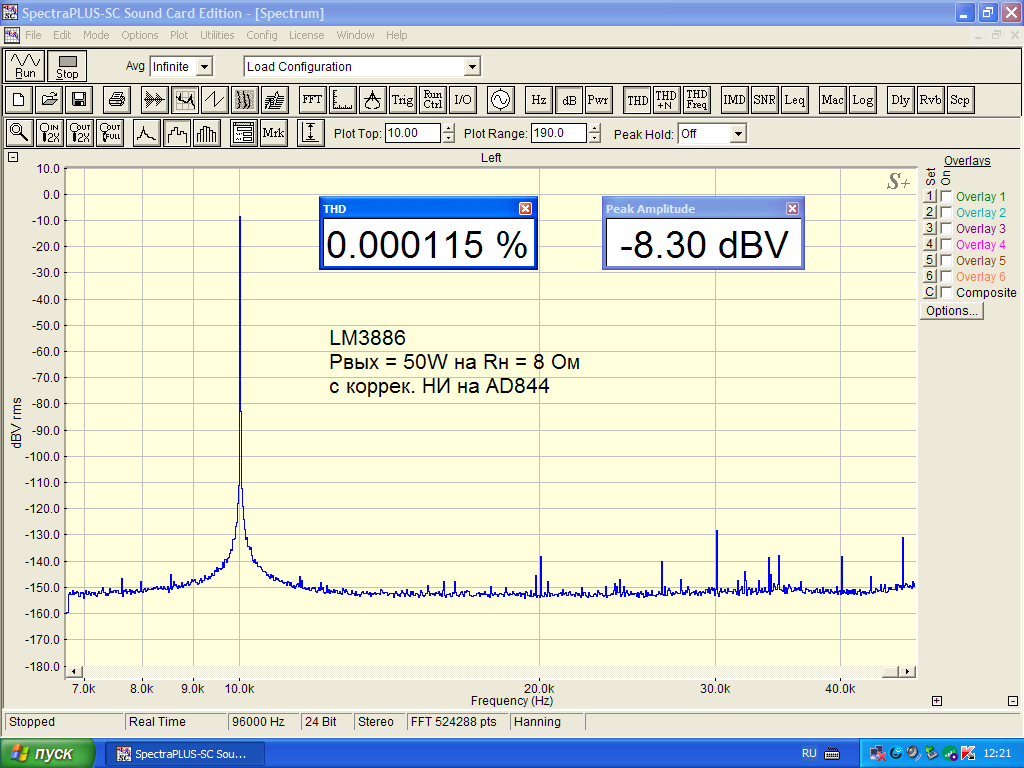

    Сегодня попробовал идеи Вадима - belka .
    Сначала с LM3886 :
Название:	LM3886 + belka.png
    Привожу прежние картинки - они совершенно одинаковые :
    Т.е. идея отлично работает . Спасибо Вадиму .
