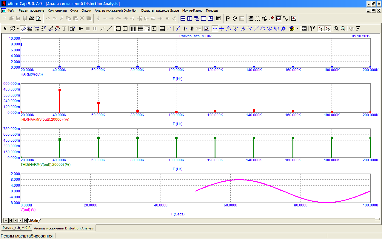

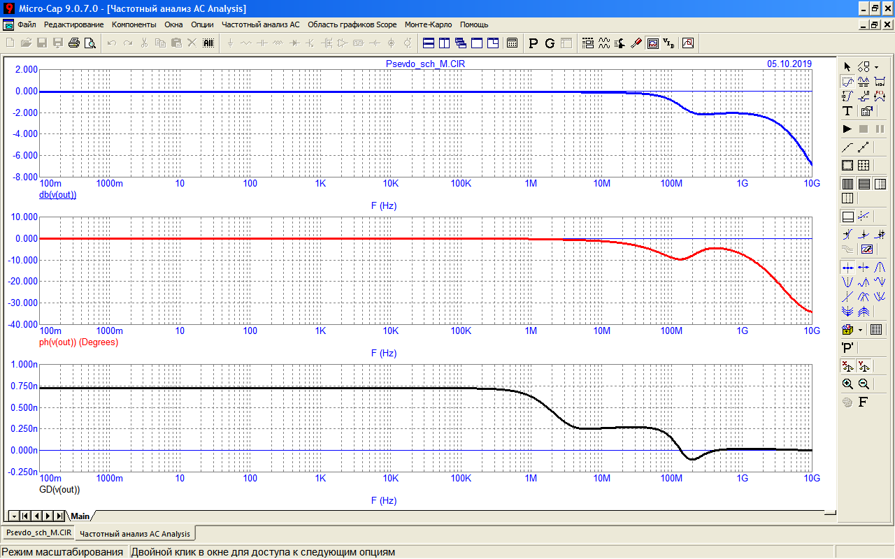

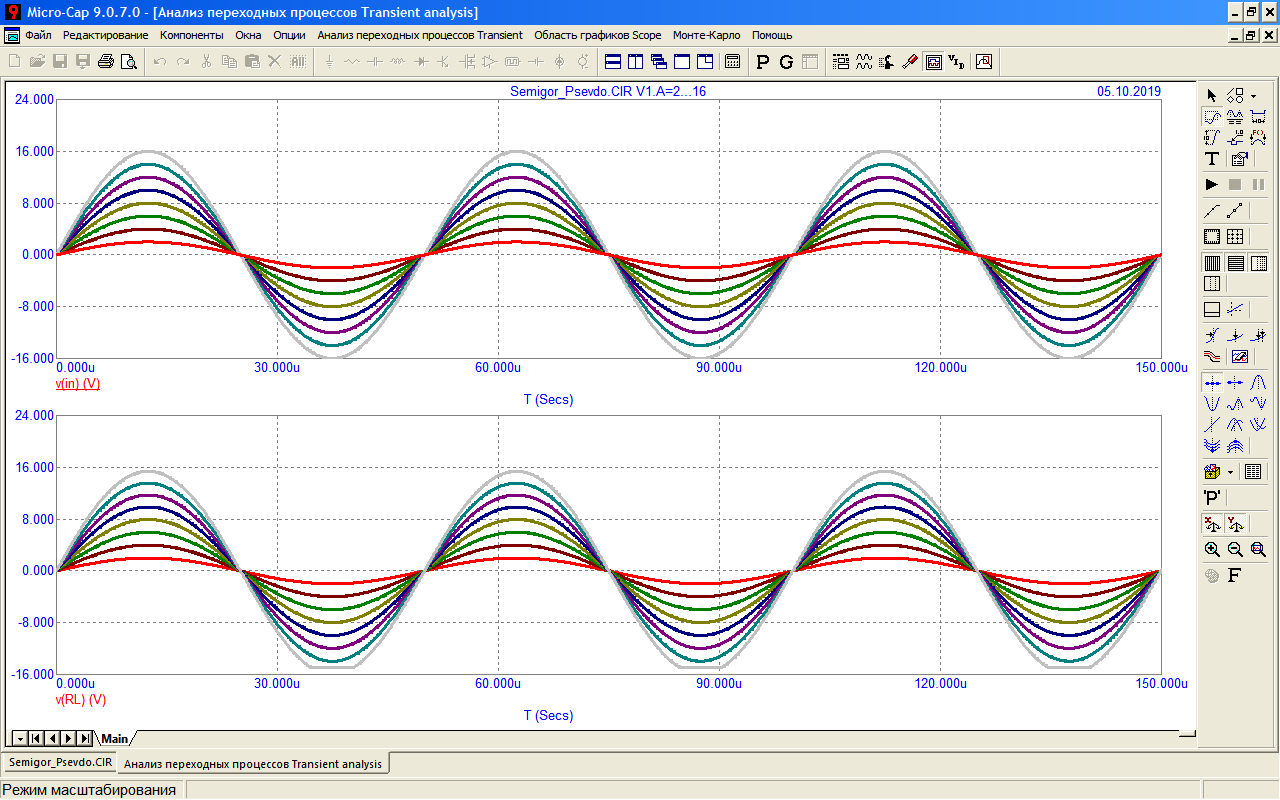

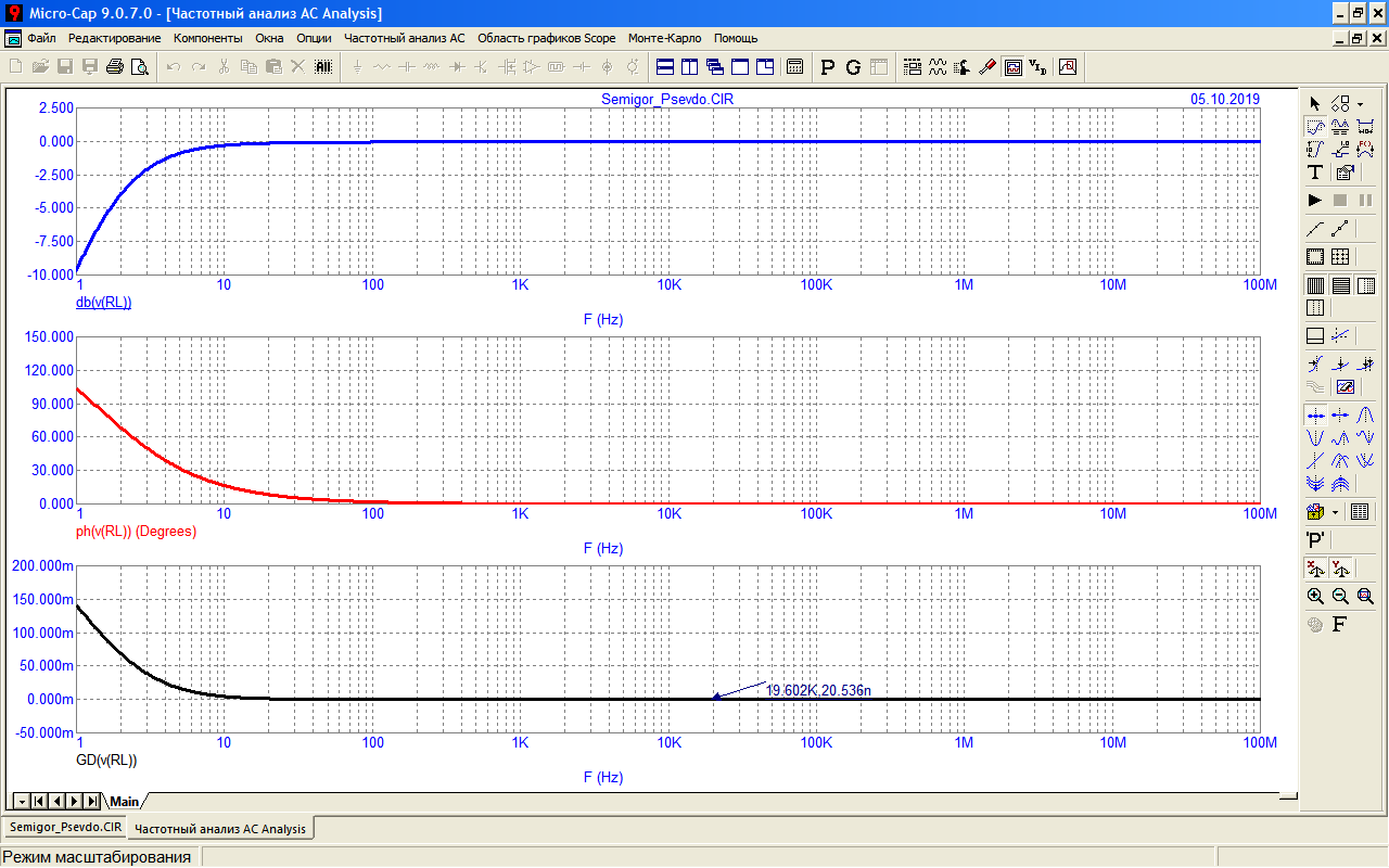

    Промоделировал схему псевдооднотактного повторителя Семынина. Можно ее как то улучшить?
ID:	355609   Нажмите на изображение для увеличения.
ID:	355610   Нажмите на изображение для увеличения.
ID:	355611   Нажмите на изображение для увеличения.
    Последний раз редактировалось alnikst; 05.10.2019 в 16:13.

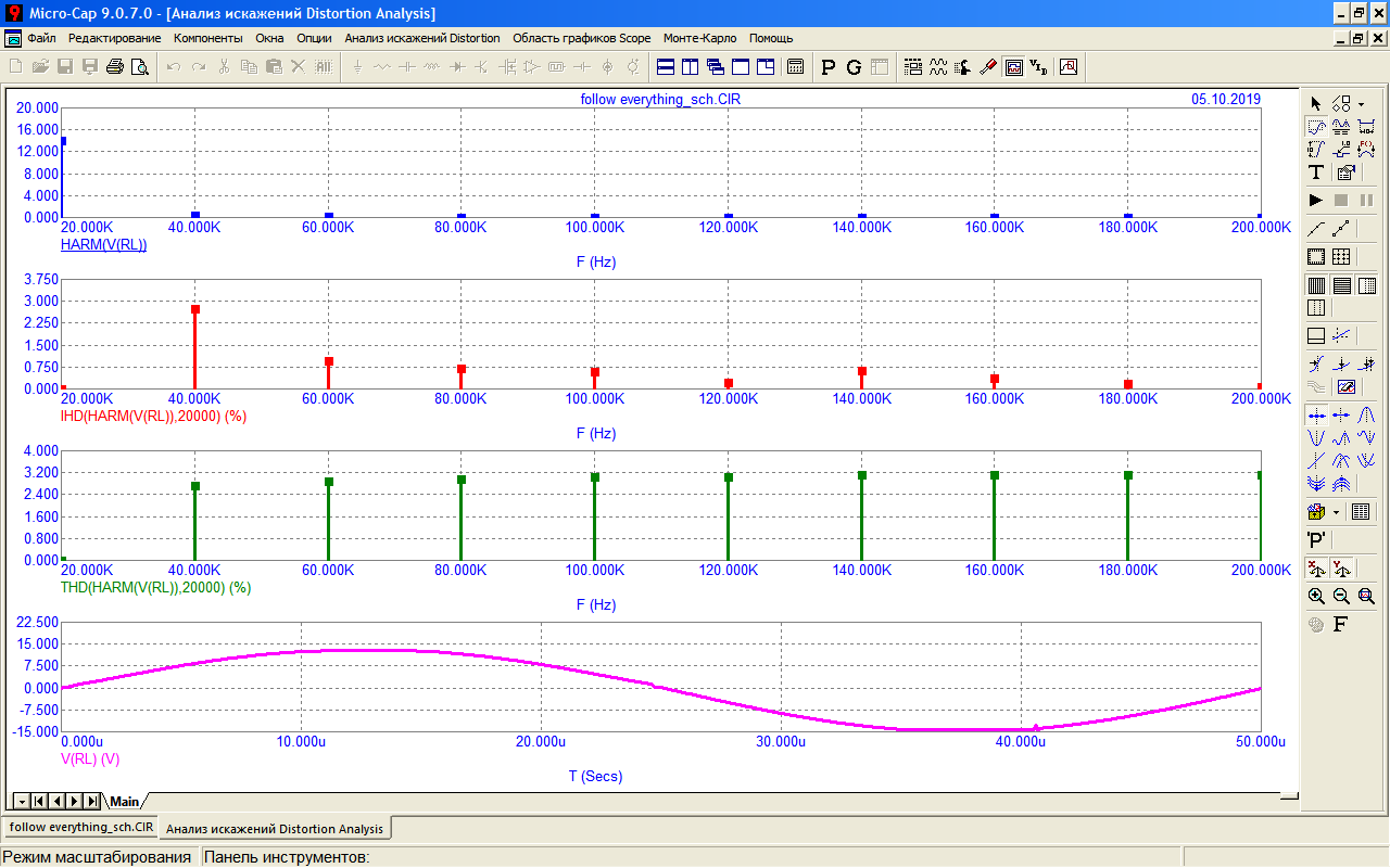

  10. #569
    14.04.2009
    рядом с Москвой
    4,446
    По умолчанию Re: Каменный однотактник Семынина.

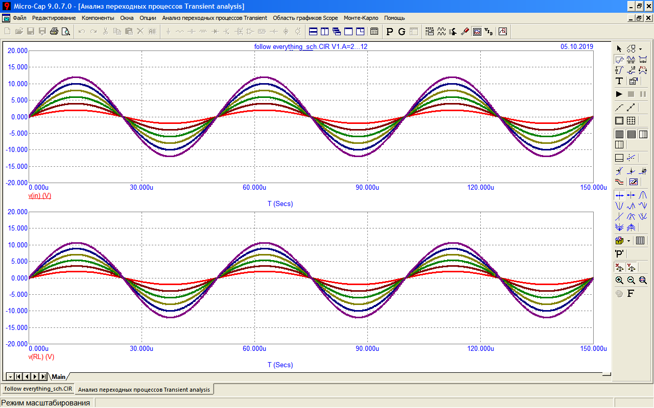

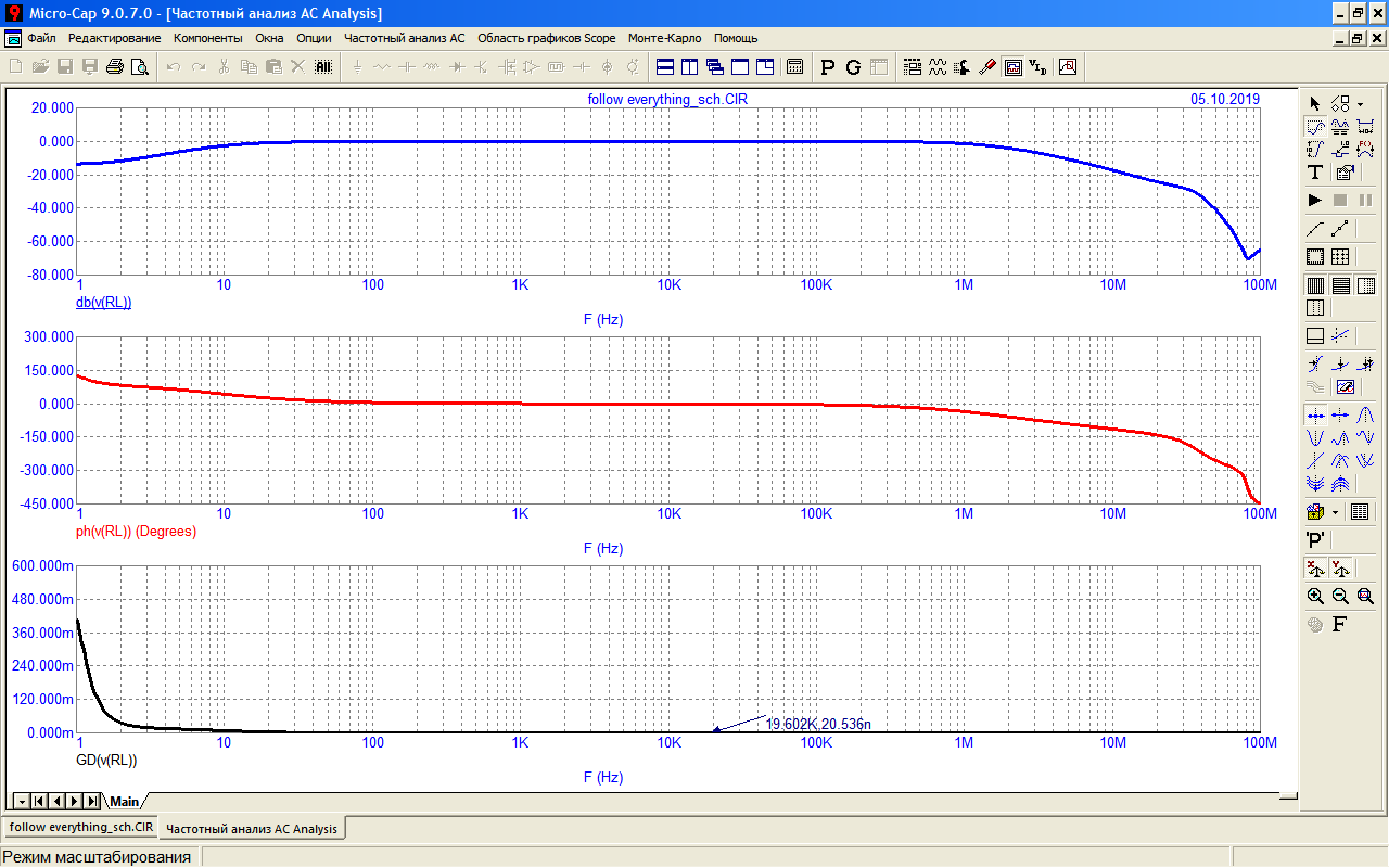

    Добавить слежение по напряжению за верхним транзистором:
Название:	follow everything.png
  11. #570
    Аватар для alnikst
    21.02.2013
    Бобруйск
    1,361
    Вот так получается. У повторителя Семынина потребляемый ток 0,9 А, в Вашей схеме всего 0,25 А, зато клиппинг чуть раньше. Можно ли реализовать подобный пинцип построения схемы при применении биполярных транзисторов? Думаю, что схема на биполярах получится гораздо сложнее и не такой экономичной как на полевиках.

    alnikst, ты искажения померял при клипе. Смотри - нижняя полуволна как минимум обрезалась. Отсюда и искажения в процентах поперли. На второй картинке видно, что это как раз соответствует пределам ограничения. На твоем месте я бы выставил амплитуду скажем 10В и сравнил оба решения - тогда будет проще сравнить и оценить преимущества слежения верхнего транзистора. Может быть и пониже амплитудой еще для верности, для себя глянуть.

    Поставил амплитуду 12 В.
    Для повторителя Семынина:
    Для повторителя mellowman:

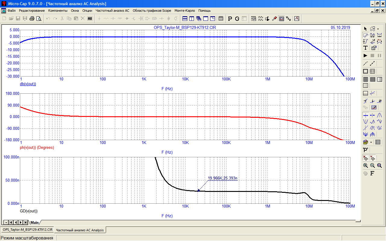

    Для повторителя по Тейлору:

    У транзисторов 2N3773 бетта от 15 до 60. В МС почему то стоит аж 500. При низкой бетте, как у КТ908 эта схема не работает. Оригинал статьи по последней схеме прилагаю:

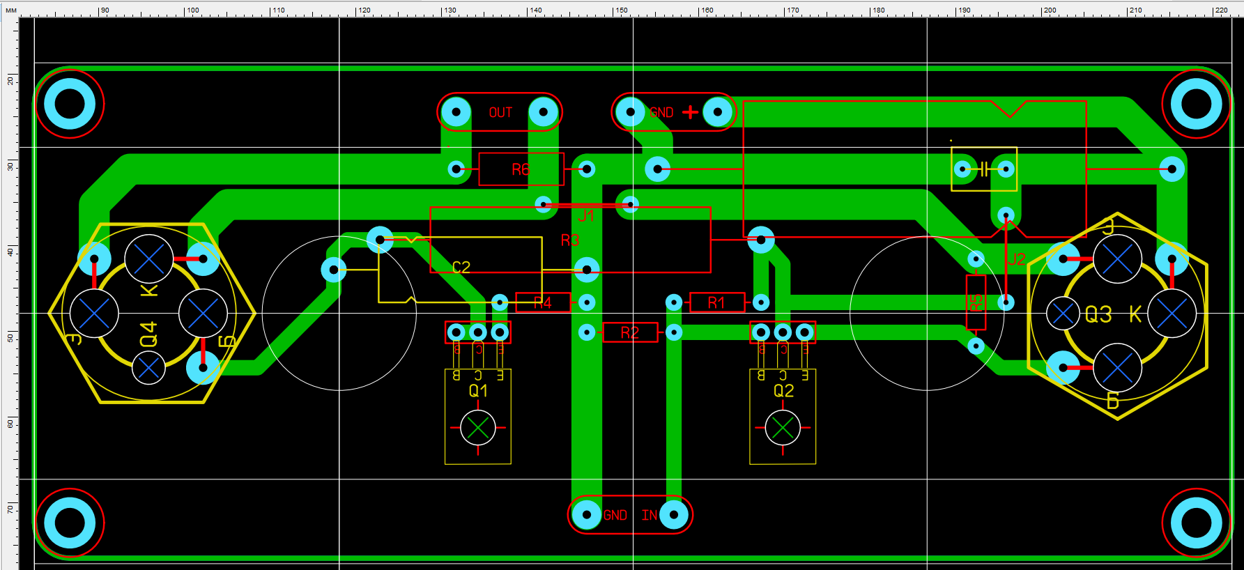

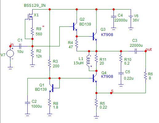

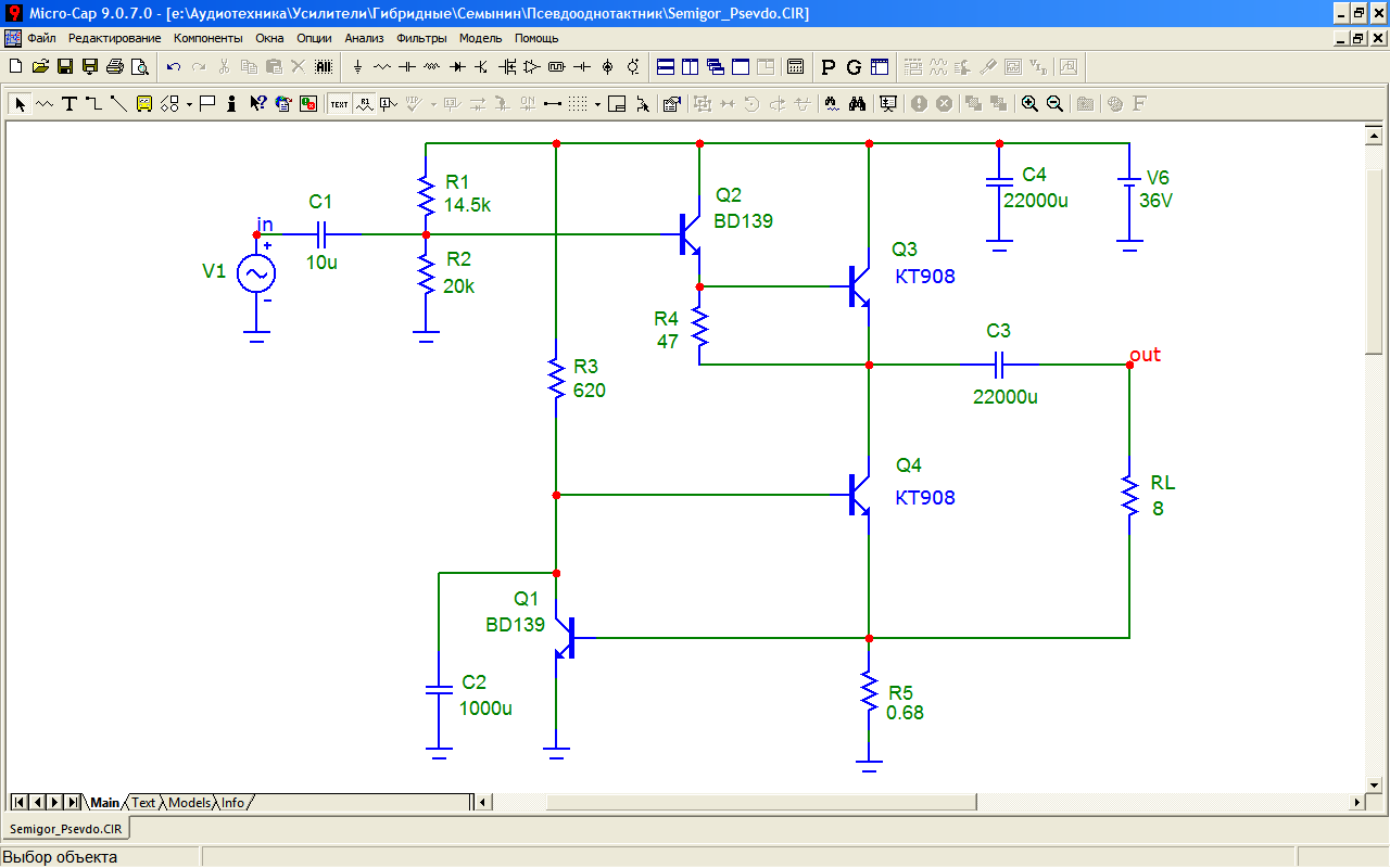

    В результате консультации с И. Семыниным схема псевдооднотактника (спорное название, может псевдодвухтактника - ?) приобрела следующий вид:
    Печатная плата получилась вот такой:
    Дальше И. Семынин предлагает чуть модернизировать схему:
    Предлагайте еще улучшения, пожалуйста, пока я плату не сделал.
    alnikst, вместо R5 поставьте два диода Шоттки в параллель ,с радиатором тепловой контакт не нужно делать
    имхо на печатке большие паразитные индуктивности,я бы сделал дорожки идущие к блокировочному кондеру (керамика)по питанию по шире(10мм) чуть сдвинув соседние дорожки
    Последний раз редактировалось Дед Пентод; 29.10.2019 в 13:48.
    1N5822 подойдут или другие в аналогичном корпусе? Или КД213?
    Мне казалось, что R5 - элемент обратной связи, и этот элемент должен быть линейным. Или не должен?
