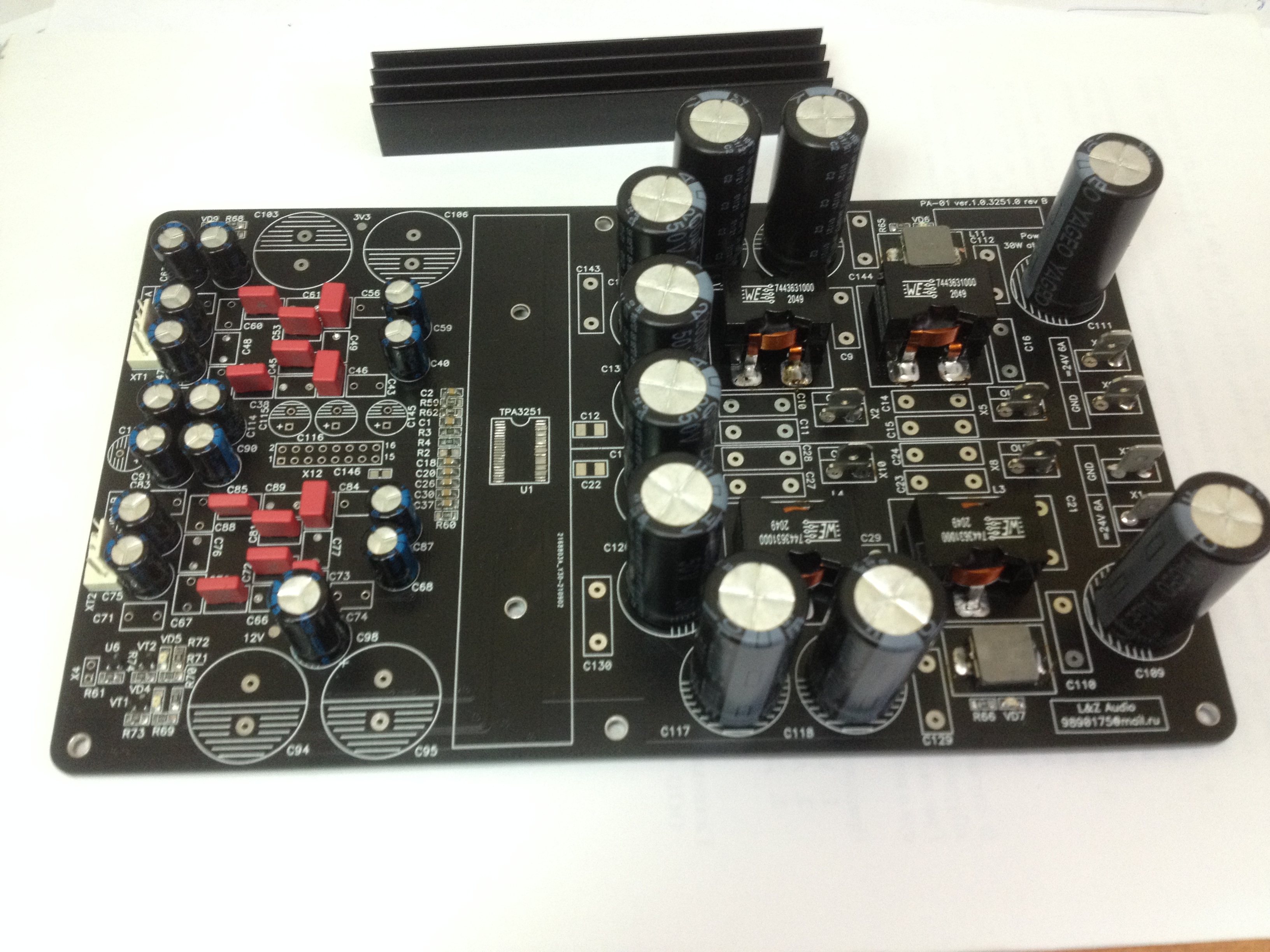

    я уже где то выкладывал пдф по TPA, но еще раз не помешает
    P.S. свой вариант почти закончил, жду конденсаторы
