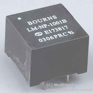

    Всем привет. Есть вопросик. Имеется парочка звуковых трансформаторов LM-NP-1001-B фирмы Bourns. Нажмите на изображение для увеличения.

    Можно ли применить их в ЦАП из сабжа в качестве выхлопа.

    А какова цель? Просто валяются и хочется куда нибудь фставить?

    Ну, типа того. Поначитался всякого, люди пишут, что с трансформаторным выходом звук другой.

    По умолчанию Re: AK4490 + AK4118
    Ну попробуйте, только индуктивность маловата.
    Вместо lpf на оу воткнуть не проблема.
    А никаких корректирующих цепочек не нужно?
    А что корректировать? Ну можете цобель поставить на выходе трансы, только предварительно нужно их ачх измерить

    Я наверное неправильно выразился. Хотел спросить, что подключать транс непосредственно к выводам чипа наверное нельзя. Как правильно его подключить ?
    Чего это нельзя? У цапа уже выход по напряжению, поставите транс и он будет как гальваническая развязка и даже фнч, на вскидку ~100кгц. Не вижу ни каких опасений. Если у вас на входе усилителя есть конденсатор, после установки транса можно будет и от него избавиться
    Цитата Сообщение от Deemon1970 Посмотреть сообщение
    шило на мыло меняем ?
    Активный элемент меняем на пассивный другой момент, что с такими трансами скорее всего будет убогий звук. Думаю, ни внутреннего экрана, ни внешнего, промотал даташит вниз и взглянул на полосу, 200гц-10кгц,
    Понятно.
    Будет бабушкино радио. Для систем оповещения самое то.

    Подключил. Послушал 3 минуты.
    В ТОЧКУ! Обсуждать больше нечего.
