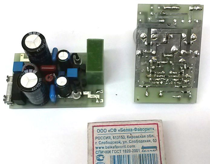

  9. #568
    Аватар для SAPR
    01.12.2009
    Геленджик - СПб
    3,943
    По умолчанию Re: Усилитель
    Да простит меня автор за такое издевательство.
    Из серии "концов", с блоком питания (питание "автономное", с т.н. "виртуальной" землей). Для СЧ или ВЧ в многополоске, подключается к фильтру. Выходные 1058\162 пока не впаяны.
