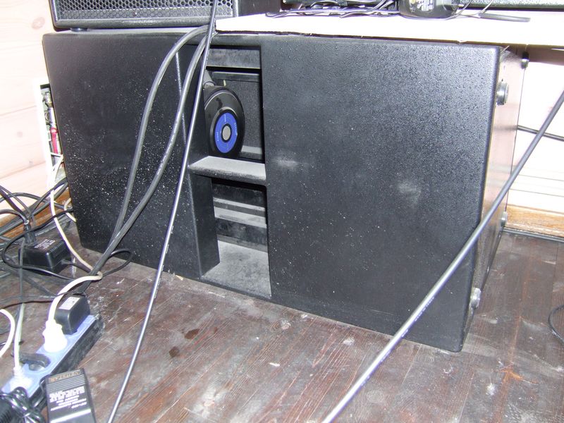

    old chap
    07.10.2007
    11,588
    По умолчанию Re: Рупорный саб для дискотек
    Цитата Сообщение от Sui Generis Посмотреть сообщение
    1. Какую разумную мощность следует подводить к WSX при использовании динамика Beyma G550, чтобы полностью реализовать саб и не перегреть катушку при использовании в течение 8ми часов?
    Если магнитная система нагружена на небольшой закрытый объём,то более 700-800 ватт подавать не желательно , если с вентиляцией всё в порядкке то 1200-1300ватт(не синус) без проблем!
    P.S. пример достаточной вентиляции:
Название:	BEYMA 18G550 x2.JPG
    Последний раз редактировалось subsonic; 12.01.2009 в 13:38.
