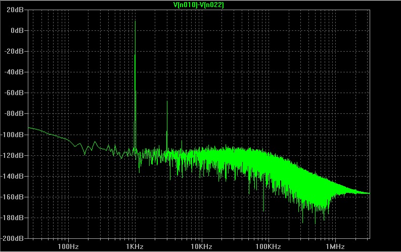

    Вот спектры для 1W выходной мощности на 8 ом для УН и выхода усилителя соответственно:
    Как видим, уровень 3-й гармоники в первом случае составляет -88.6 dB, а во втором -76.9dB, что определяет разницу в 11.7dB. Кроме того, на выходе повторителя начинает формироваться 5-я гармоника.
    Такое распределение искажений заставило отказаться от попыток дальнейшей линеаризации входного дифкаскада (Тут было и каскодное решение со следящей связью, и перевод дифпары в более линейный режим. Лишнее все это).
    Последний раз редактировалось Mad optic; 21.09.2015 в 18:00.
  21. #580
    29.05.2012
    город-герой Ленинград
    1,387
    По умолчанию Re: Проект А без ОООС
    Mad optic,
    Понял, спасибо. У меня такая же картина.
    Предпосылка, изложенная в посте выше, оказалась ложной - частотка повышается действительно из-за ИНУНов. У меня перед выходными латералами с емкостями 800пик стоит еще один повторитель из мосфетов с емкостью 85пик, и вот на них она и валится. А при добавлении еще одного повторителя для плавного увеличения емкости немного начинают расти искажения. Так что, может, и ну его
    Андрей
