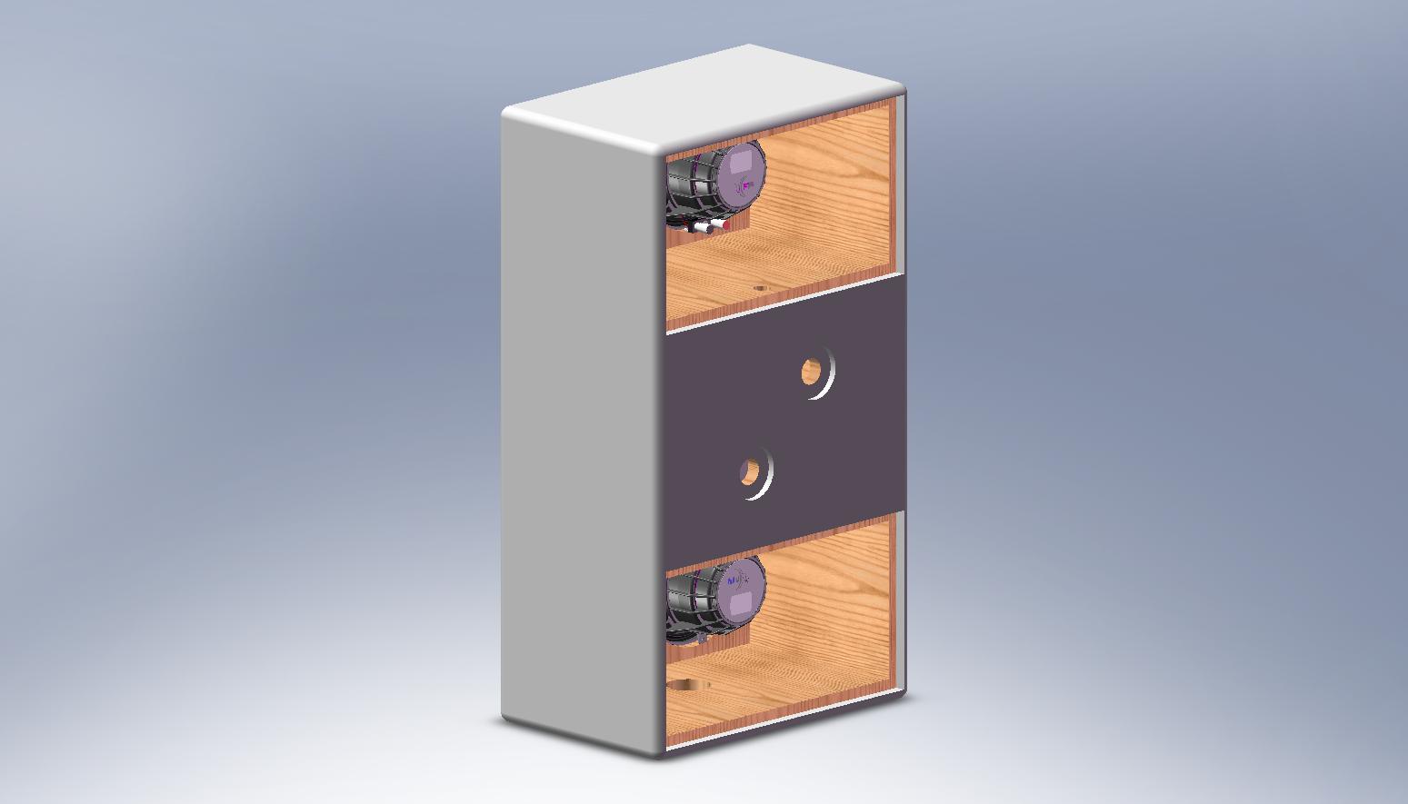

  10. #569
    old chap
    07.10.2007
    11,588
    По умолчанию Re: Распределенная система с монофоническим мидбасовым модулем
    Цитата Сообщение от Nano Посмотреть сообщение
    да было бы достаточно полного описания, блоков системы, на словах, хер с ними графиками, тут сам подход интересен, чтоб было чего почерпнуть, как организован активный фильтр, какие усилители, чуть подробней про мид топ, как именно ужились 4 сч, просто зя оформление или что-то может умнее придумано.
    Мид топ по сути ОЯ !
    Фильтр пока примитивный mini DSP 4х10 HD
    Усиление по полосам НЕВА аудио серия "студио PF"
    Кабели КЛОТЦ.
Название:	Tulip.Мидтоп.Вид на тыльную часть (с дианмиками).jpg

    Александр, добрый вечер!
    Есть вопрос по топу. Расстояние между центрами диффузоров СЧ динамиков (которые 5") составляет, судя по картинке, около 40 см. В то же время, при таком расстоянии между центрами диффузоров раздел необходимо делать на частоте не выше 430 Гц, если исходить из критерия "не более половины длины волны между центрами динамиков". Деление выполнено на 1 кГц.
    Я определенно чего-то не понимаю.
  15. #574
    Завсегдатай Аватар для Gofrey
    05.05.2009
    4,355
    там раздел 270 снизу, раздел сверху не критичен.
