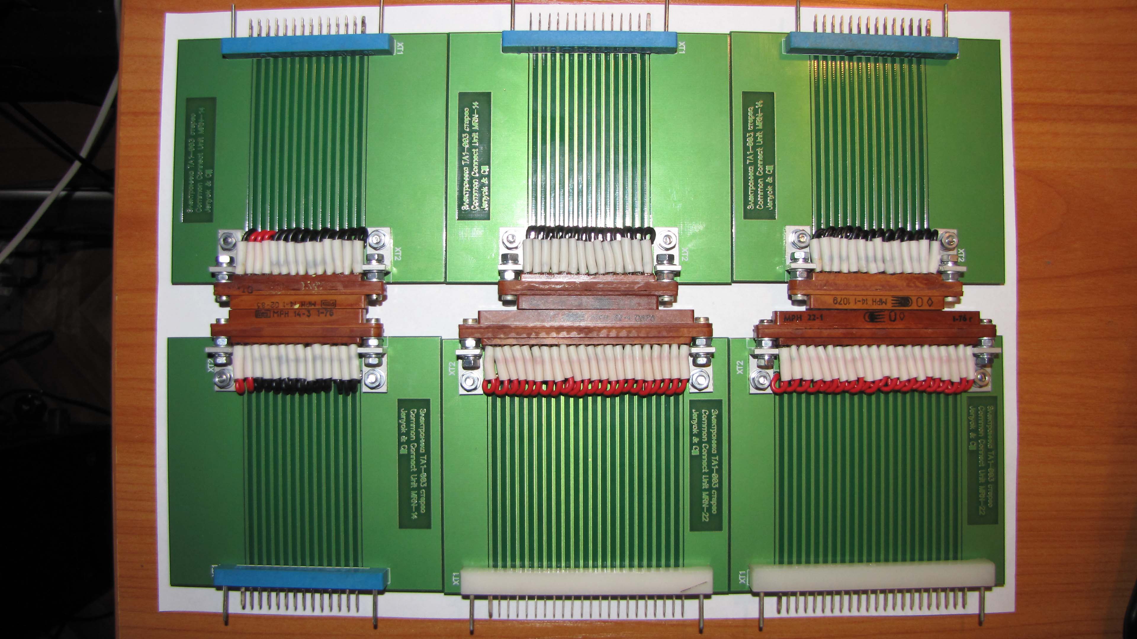

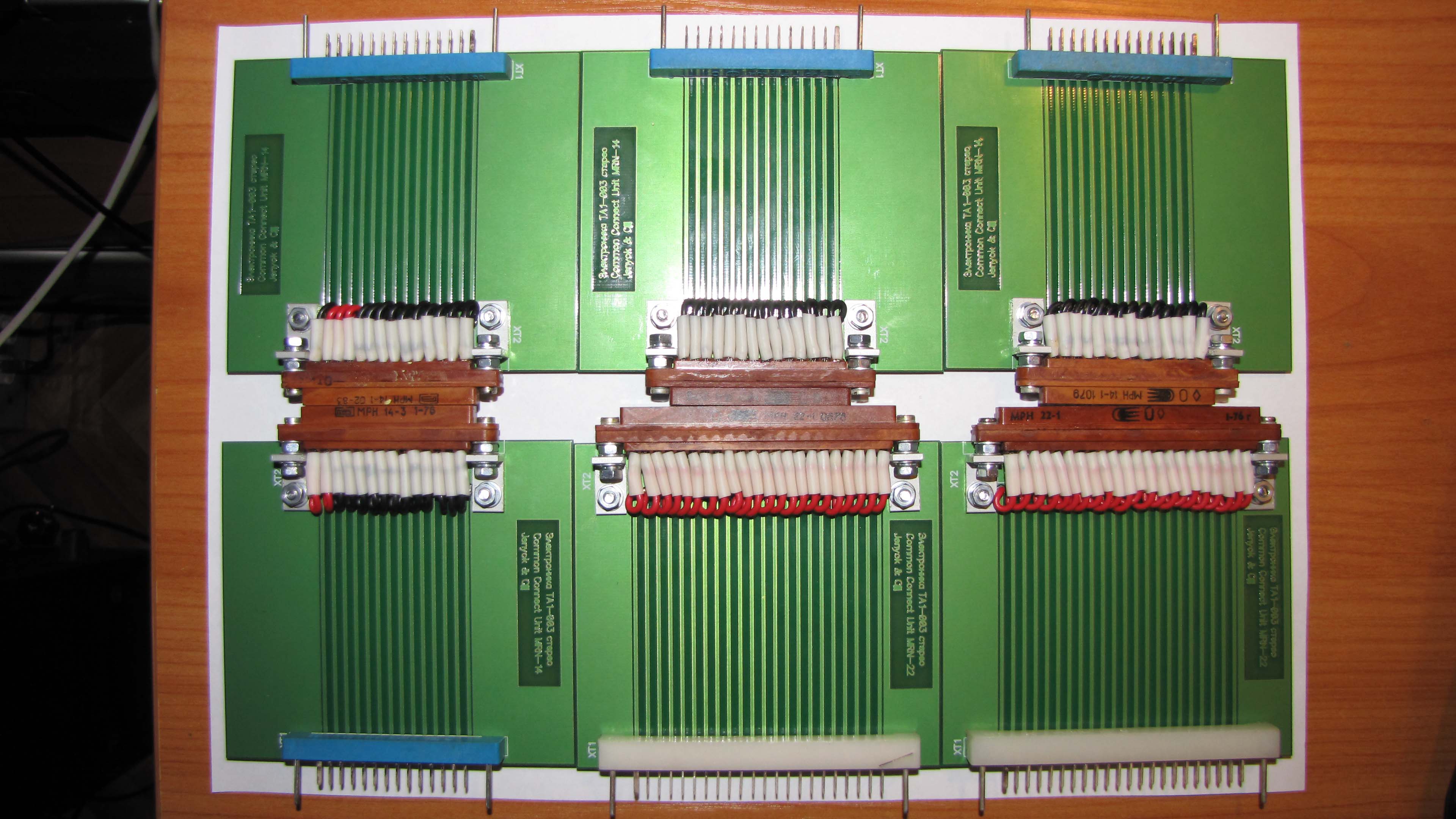

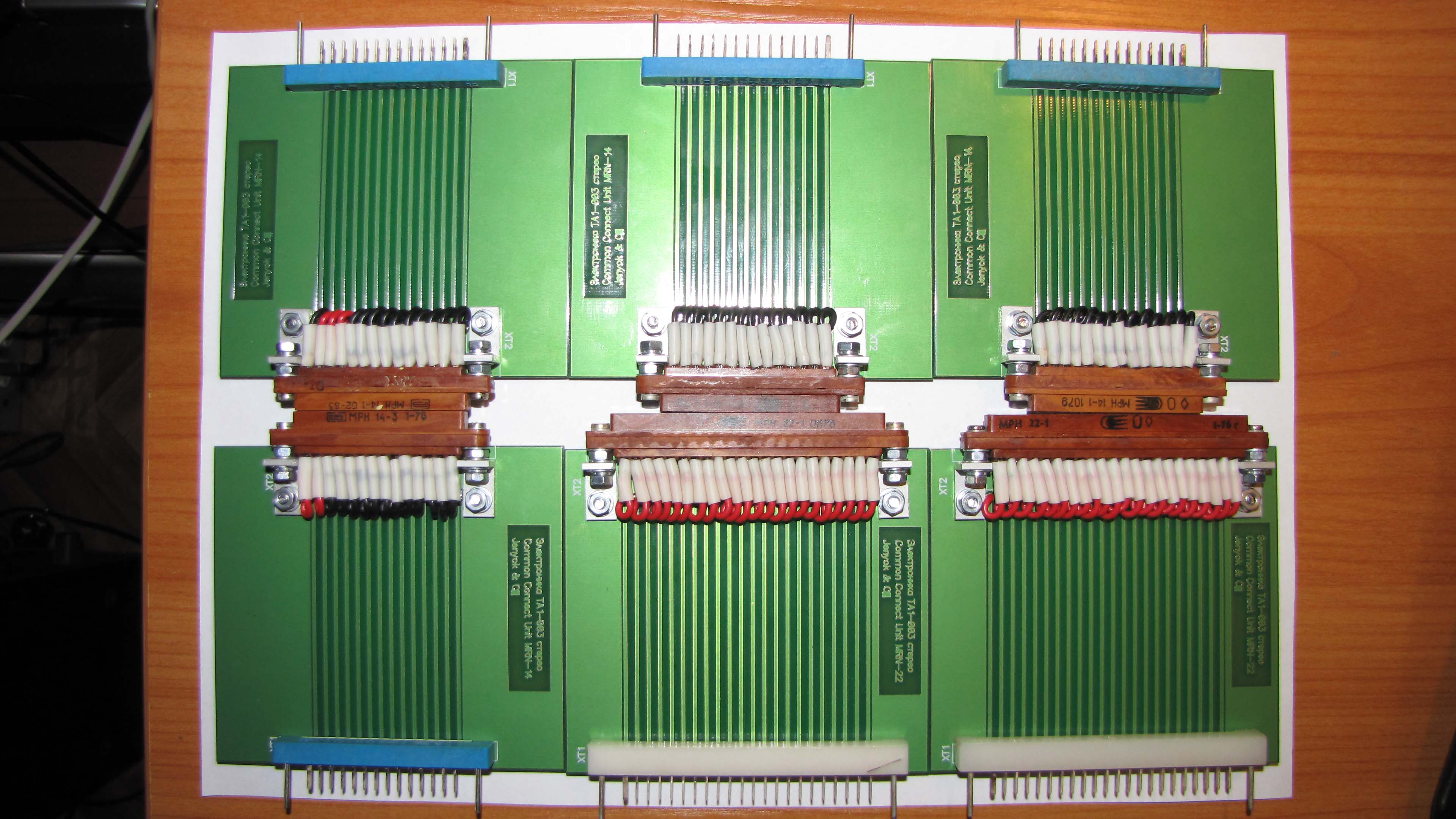

    Вложение 238962Вложение 238963Вложение 238964Вложение 238965Вложение 238966
    Кросс (переходные) платы для настройки магнитофонов Электроника ТА1-003, Электроника-004, Олимп-003, Олимп-004 .
    Разъемы на платах МРН-14 папа, мама - 4-е платы; МРН-22 папа, мама - 2-е платы.
    Красиво, конечно, но не удобно. Исследуемые платы надо бы повертеть...

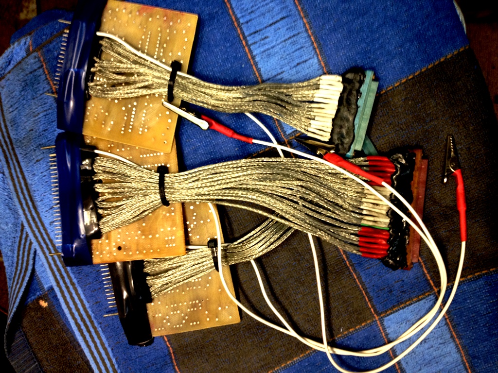

  8. #567
    19.09.2008
    Иркутск
    4,775
    А как дополнительная емкость проводов, замеряли?
  10. #569
    Старый знакомый Аватар для Showbiz
    15.11.2009
    714
    Ёмкость проводов ничтожно мала.
    В любом случае, окончательные настройки не рекомендуется проводить с какими-то ни было "удлинителями" или дополнительными разъёмами.
    Эти переходники - "поковыряться", не более.
    PS
    Только не надо уверять меня, что ещё одна пара разъёмов пойдёт на пользу сигналу. )))
