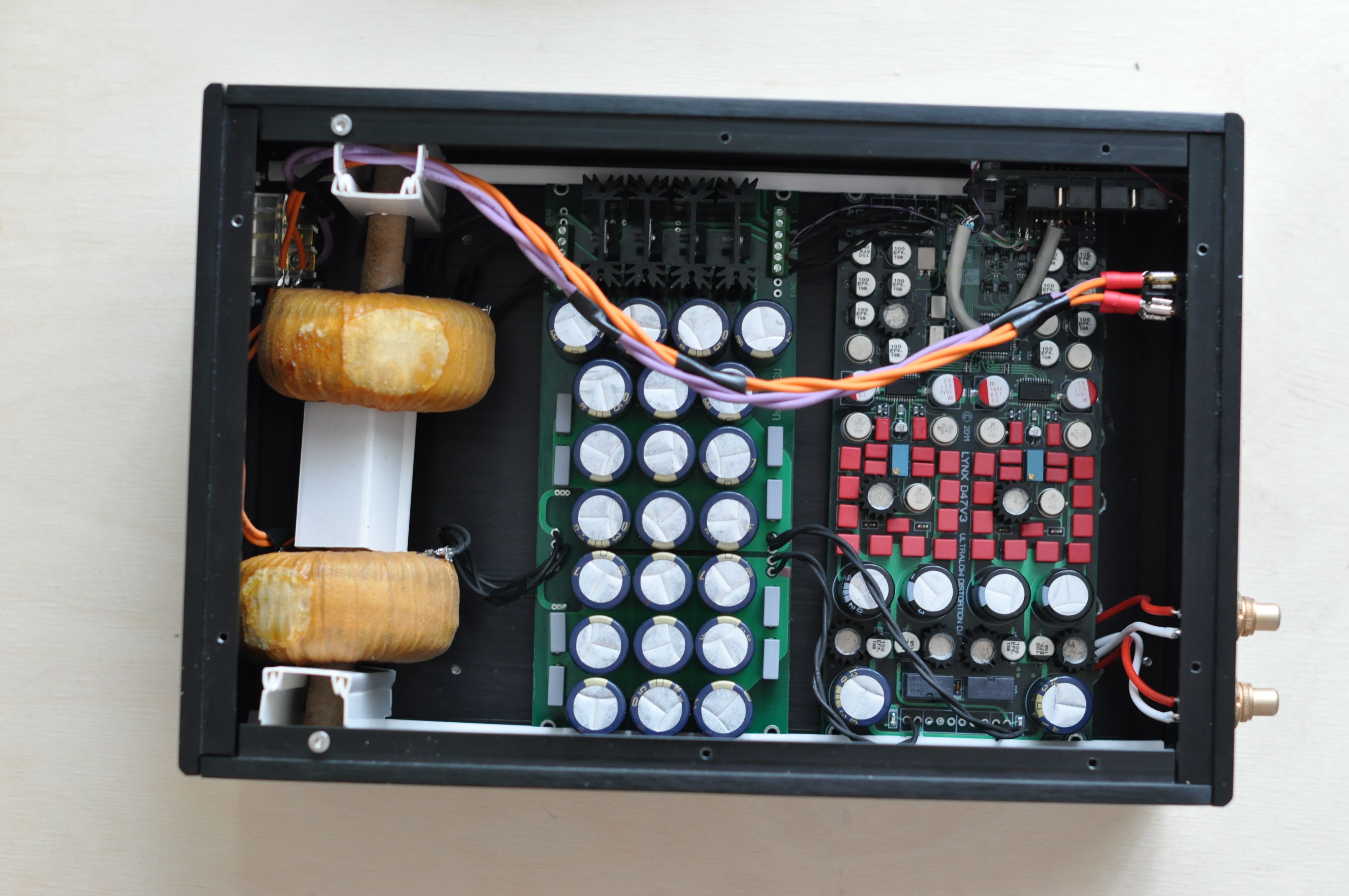

    Всем привет!
    Есть готовая конструкцияНажмите на изображение для увеличения.
ID:	174648. Многие наверное сталкивались с экранированием тянущегося через весь корпус провода 220 В для питания. Скажите - может кто нибудь встречал такое реле, которое выполняло бы следующие функции: 1) у реле было бы что то наподобие дежурного трансика; 2) кратковременным нажатием оно замыкало контакты (в нашем случае для питания 220); 3) при повторном нажатии размыкало. Достаточно что бы питание с этого реле выходило пониженным (не более 50 В) на кнопку управления, которая наверняка будет располагаться на передней панели.
    Есть ли такой переключатель в природе?

    Есть готовая конструкция. Многие наверное сталкивались с экранированием тянущегося через весь корпус провода 220 В для питания. Скажите - может кто нибудь встречал такое реле, которое выполняло бы следующие функции: 1) у реле было бы что то наподобие дежурного трансика; 2) кратковременным нажатием оно замыкало контакты (в нашем случае для питания 220); 3) при повторном нажатии размыкало. Достаточно что бы питание с этого реле выходило пониженным (не более 50 В) на кнопку управления, которая наверняка будет располагаться на передней панели.
    ну тебе уже на этот вопрос отвечали и даже давали ссылку на проект, где все это сделано на малюcеньком PIC.
    Туда и транс нужен малюсенький Все это поместится с реле вместе на плате со спичечный коробок.
    В чем проблема?
    Все остальное онанизм.
    Обычно, в подобных конструкциях, свитые питающие провода просто проводят по боковой стенке корпуса, соответсвенным образом ориентируя чувствительные к этому платы. Этого оказывается достаточно, даже в таких тесных корпусах.

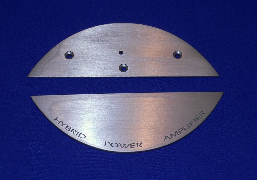

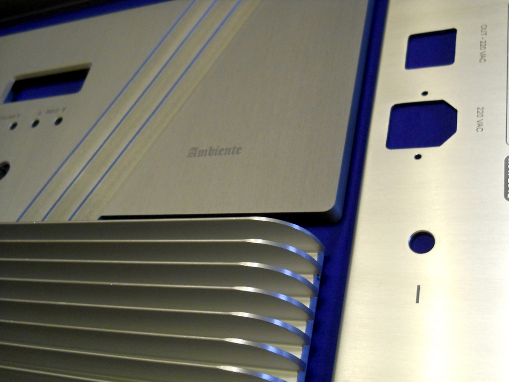

  19. #578
    04.05.2009
    401
    По умолчанию Re: Конструируем корпус усилителя
    Приехали детали из гальваники. Как обычно есть нюансы, разные сорта дюраля и алюминия отличаются слегка цветом, насыщеностью и блеском. Алюминиевые радиаторы на первый взгляд выглядят как будто с ними ничего не делали, а деньги сняли, но поцарапать поверхность не удаётся, хорошо. Дюраль 3мм крышка и задняя стенка чуть темнее и оттенок совсем чуть-чуть напоминает(и только) оливковый, благородно- неброский отблеск. Передняя панель слегка озадачила, пока не знаю что делать дальше или так оставить, другу понравилось именно в таком виде. Она изначально делалась более матовой, грани были почти до зеркального блеска, сейчас оттенок более насыщенный, а грани остались очень гладкими но почти нет блеска и рельф анодирования виден. Твёрдость покрытия высокая, пожалуй даже очень высокая. Надписи травились до гальваники. Фото на синем фоне снимались при искуственном освещении, остальные при дневном.
    Две детальки поедут на повторную обработку, на сегментах царапины и ореол по краям.Нажмите на изображение для увеличения.

  20. #579
    13,071
    Угу, чистый оксид алюминия - это кристаллический корунд, очень прочный абразив.
    Если хорошо сцеплен с металлом, то прочность поверхности отличная.
    Красиво получилось, класс!
  21. #580
    23.01.2011
    546
    ореол по краям
    Плакировку неглубоко продрали.
    А так - очень, очень красиво. Надеюсь увидим фото законченного изделия?
