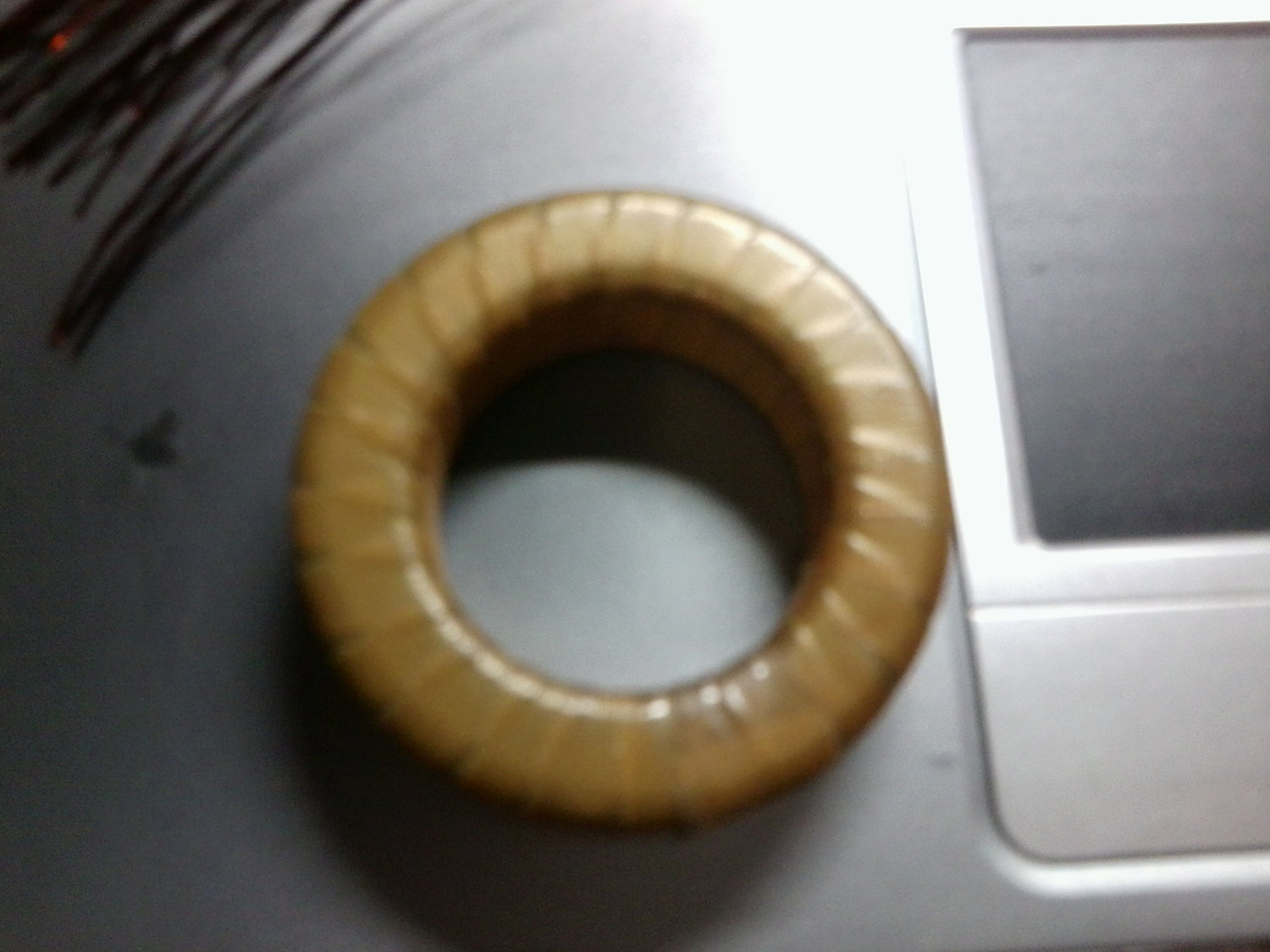

    Далее предстоял процесс намотки трансформатора - если честно, это самое нелюбимое мое занятие. Выслушав на форуме все рекомендации по намотке, понял (не сразу конечно), что первой на кольцо нужно наматывать вторичную обмотку. Это связано с тем, что первичная обмотка обычно состоит из 4+4 витков, и если ее намотать первой, то равномерно расположить на ней вторичную обмотку уже не получится.
    Перед намоткой острые грани кольца необходимо обточить, чтобы исключить факт повреждения лаковой изоляции на медной проволоке. Я бы еще посоветовал обмотать само кольцо несколькими слоями лакоткани для большей надежности. Именно так я и поступил.
    • Вторичная обмотка:

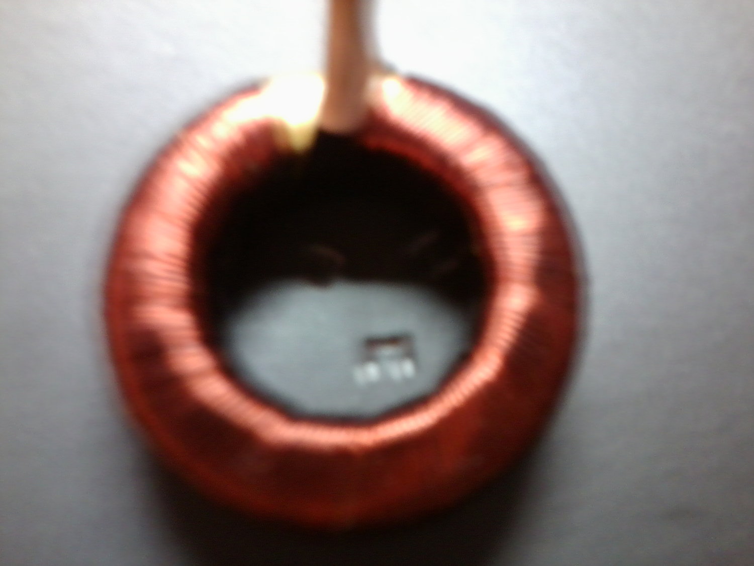

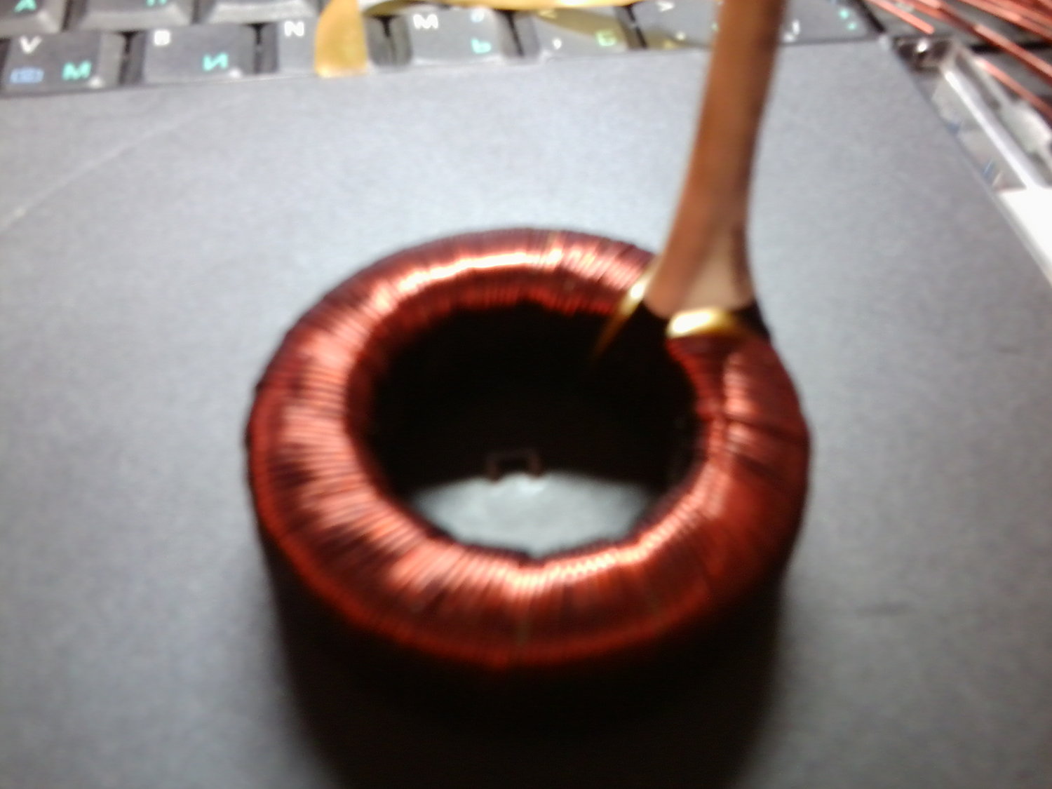

    • Первичная обмотка:
ID:	147635 Нажмите на изображение для увеличения.
ID:	147636 Нажмите на изображение для увеличения.
ID:	147637 Нажмите на изображение для увеличения.

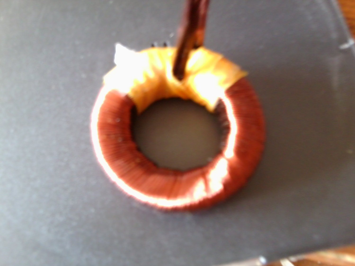

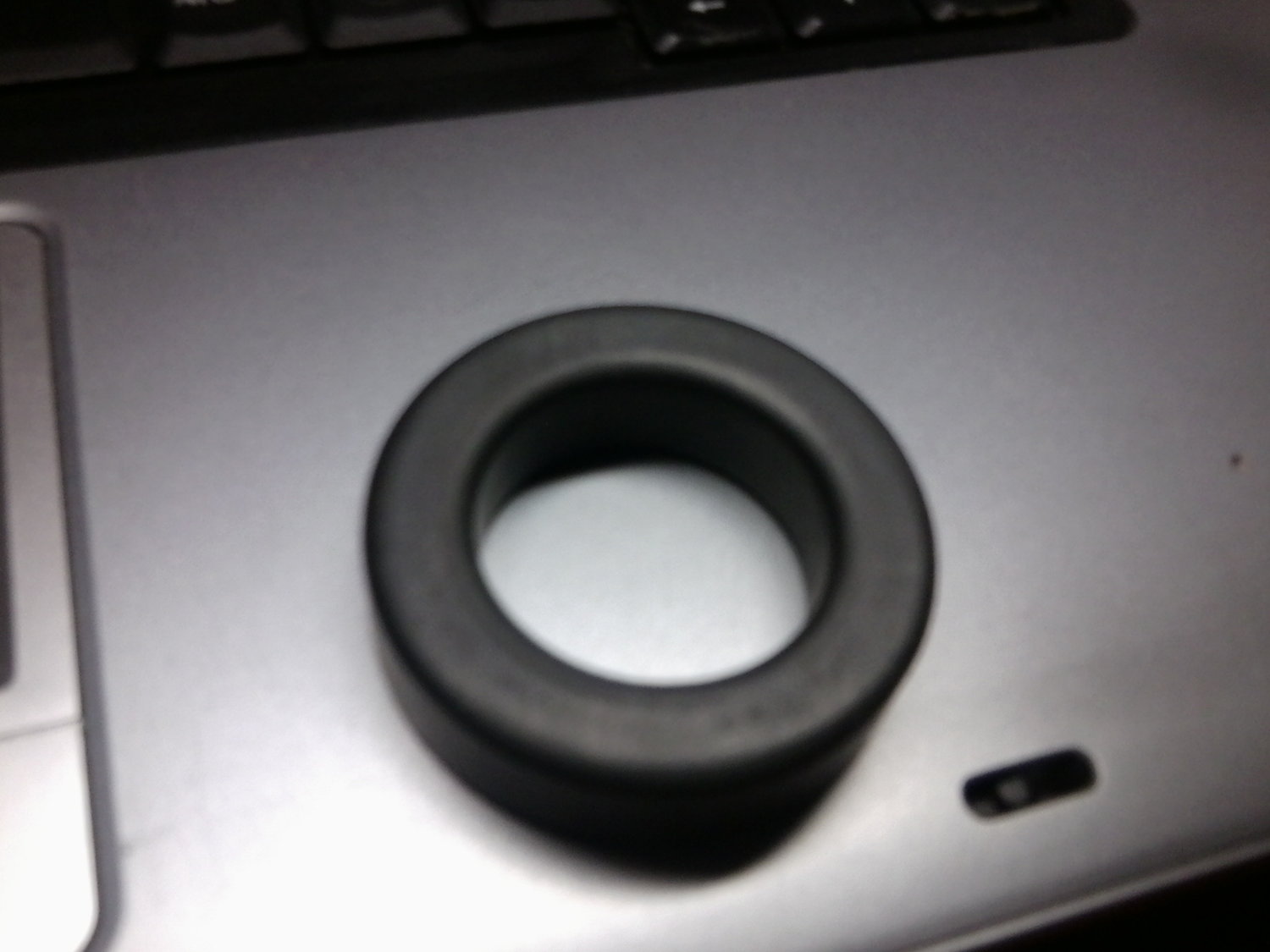

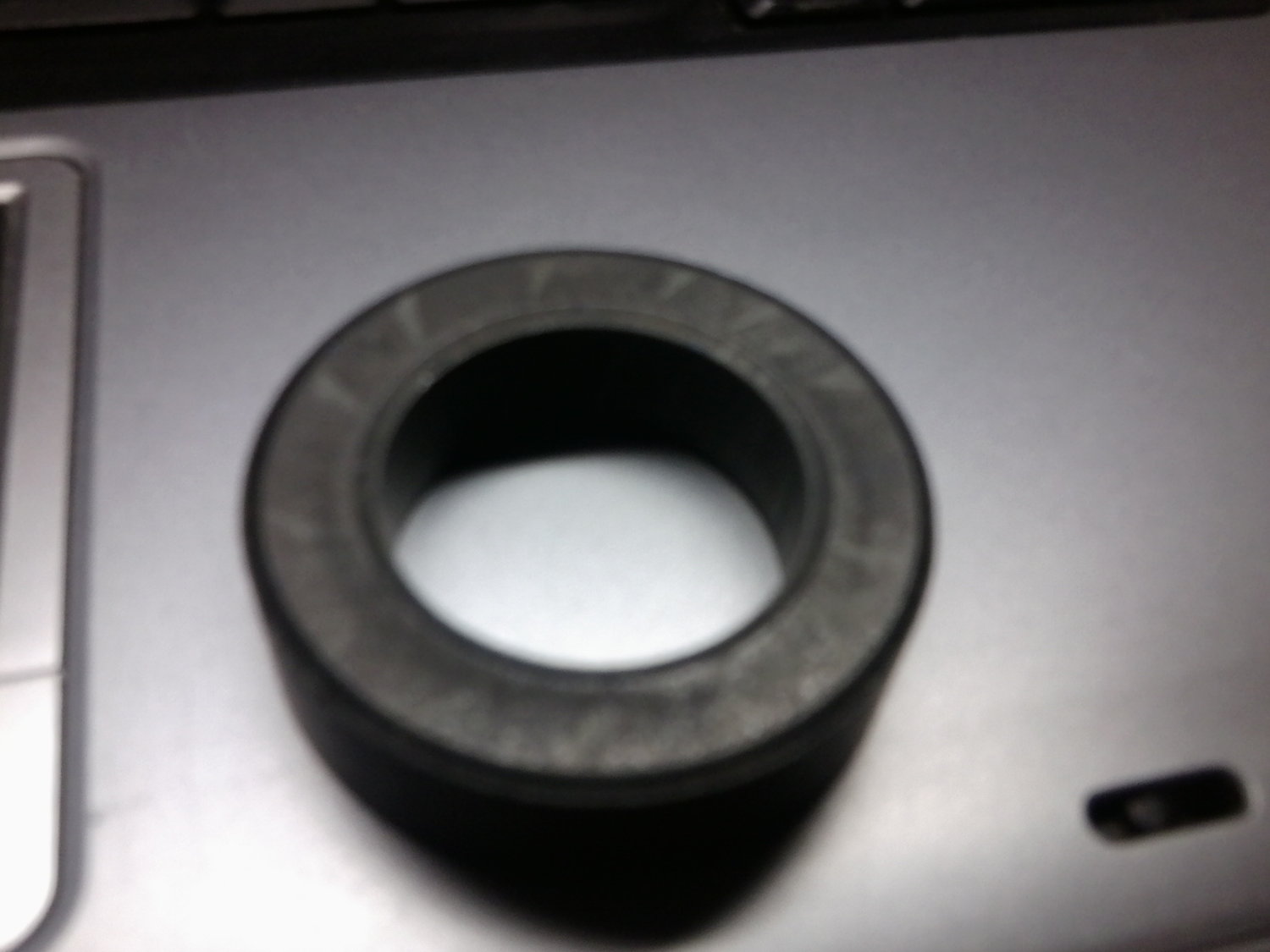

    Вот начал мотать новый трансформатор. Теперь все по уму буду делать. Перед намоткой обточил острые края кольца и придал им округлую форму. Далее обмотал одним слоем лакоткани и намотал вторичную обмотку.
ID:	124880   Нажмите на изображение для увеличения.
ID:	124881   Нажмите на изображение для увеличения.
ID:	124882   Нажмите на изображение для увеличения.
ID:	124884   Нажмите на изображение для увеличения.

    Andrey_RTF, а у тебя обмотка опять не в один слой или это вторичка ?

    проводом 0,5 мм обмотка просто не может оказаться в один слой.

    Это вторичка (была когдато) и она намотана в один слой..

    тогда нормуль, но смотрится как навал, может просто фото "размыты"

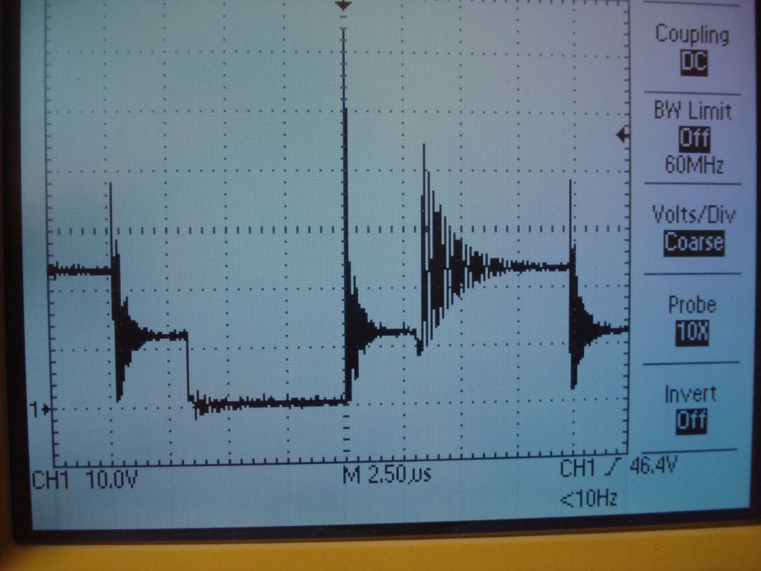

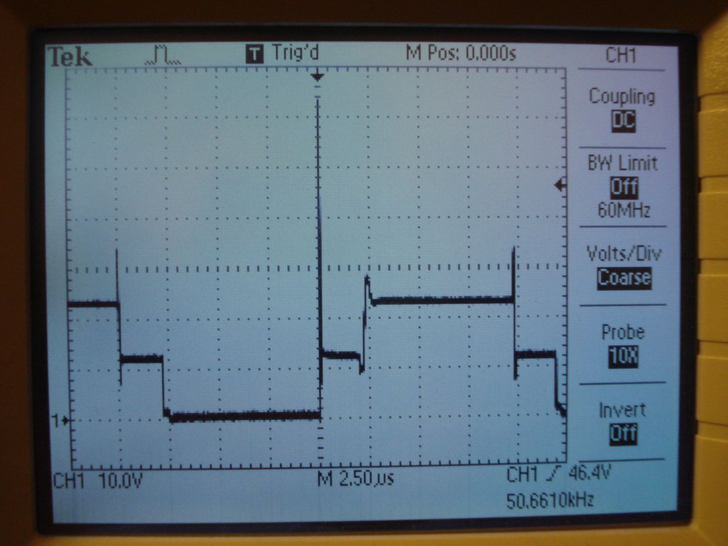

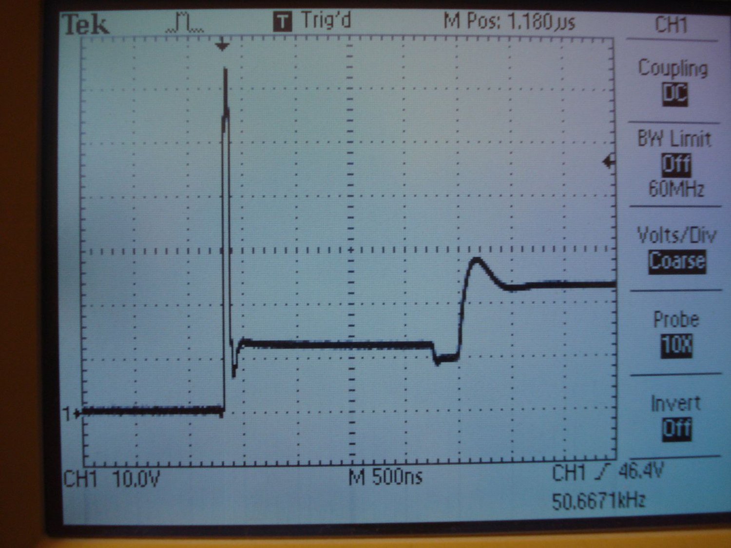

    Сток.

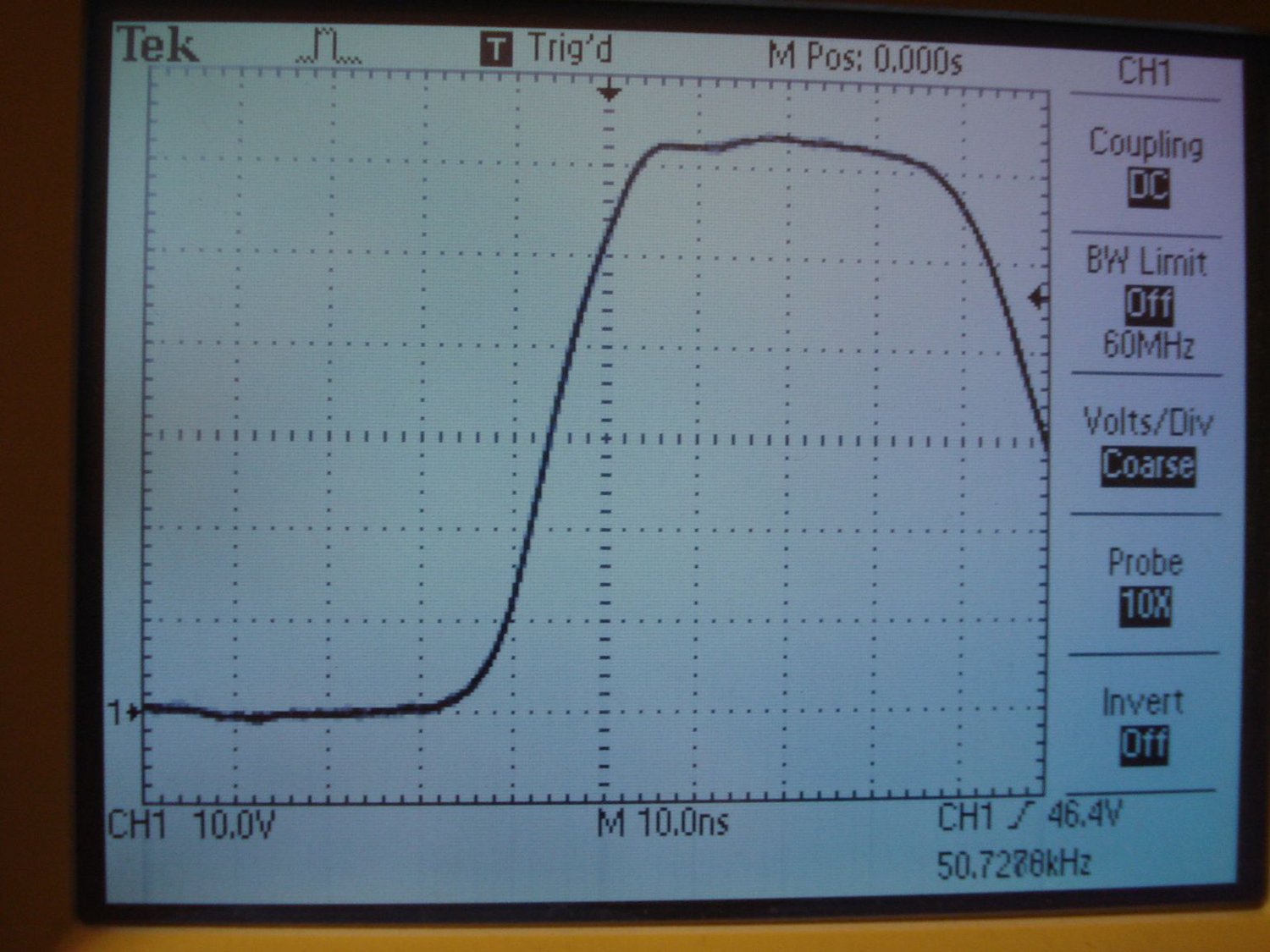

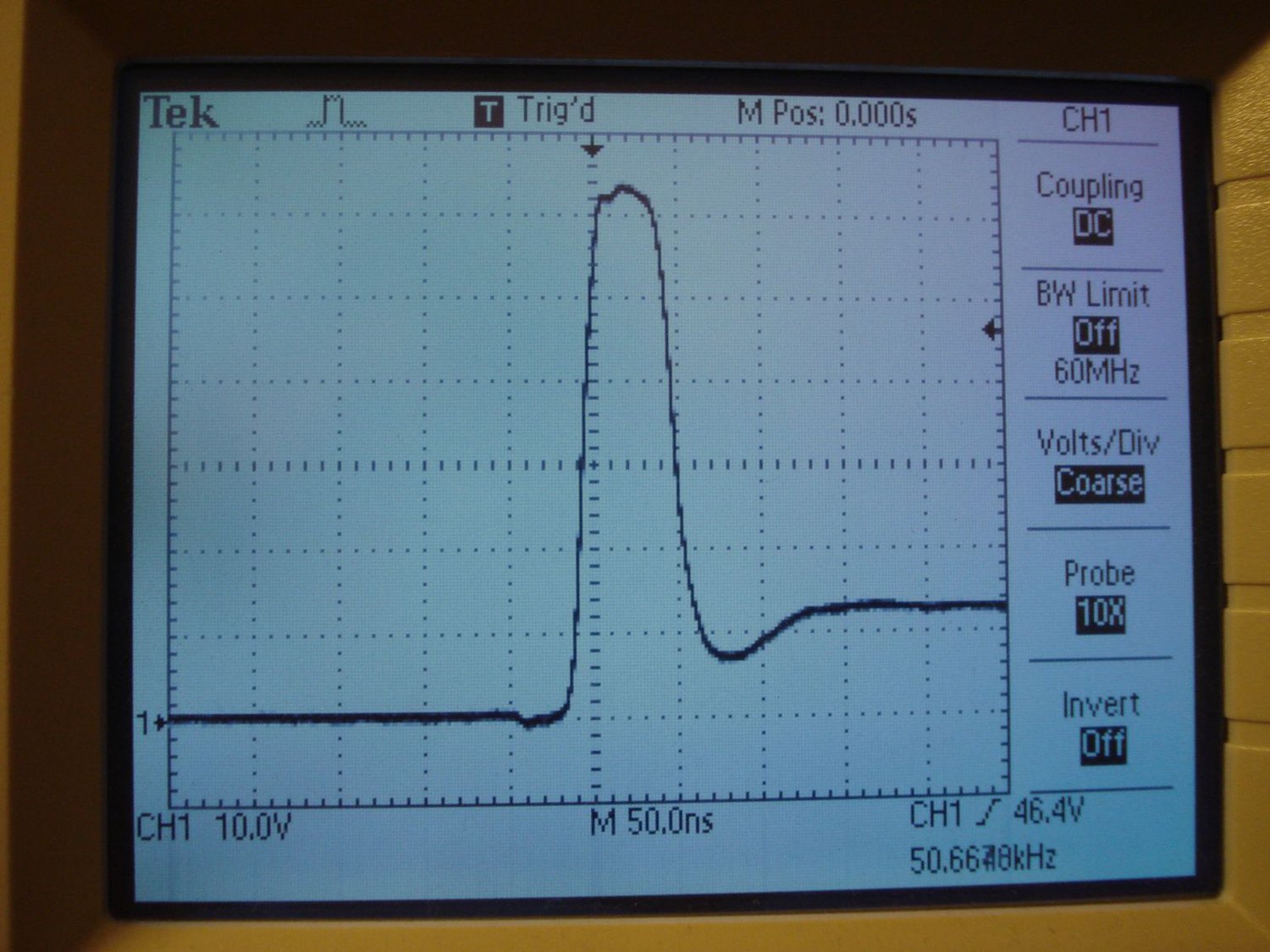

    Игла на стоке при выключении
    Фронт иглы

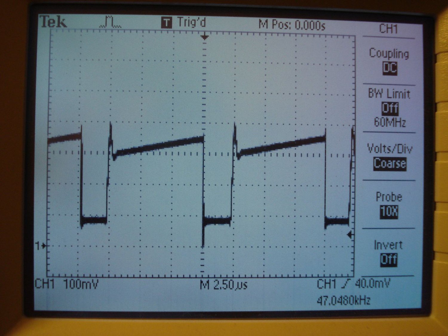

    Для любителей подумать интересная ступенька перед включением противоположного плеча.
    Ток (средняя точка трансформатора), 1мВ=0.1А
    Ну и для тех кто не верит что RC снаберы работают, картинка стока без снаберов на первичке и вторичке.

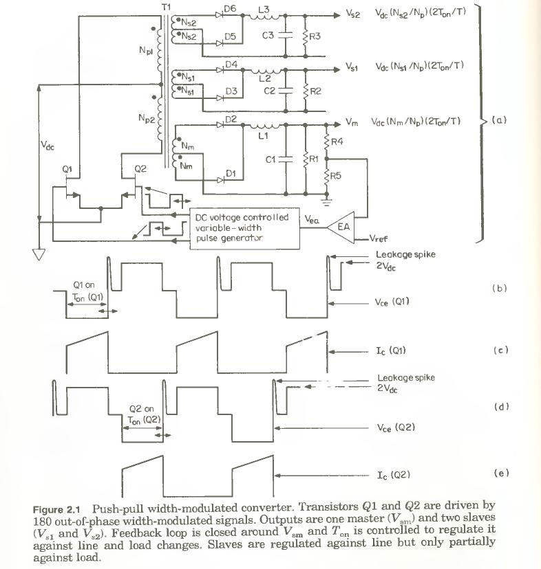

    И вот еще из учебника:
Название:	Abraham I. Pressman.JPG
    Со спайками....
    мама моя, родная... игла 64 Вольта амплитудой...
    те же самые 64 Вольта иглы.
    ну, и как же работают снабберы и как же поверить в их работу, если и с ними и без них игла 64 Вольта?
  14. #573
    По умолчанию Re: Авто преобразователь на 500 ватт
    Starichok, бороды же не стало, в этом и суть пользы RC.

  16. #575
    25.03.2011
    482
    Что ж мы успокоителей ни разу не ставили интересно было бы взглянуть на это на быстро меняющейся нагрузке и не фото, а видео , ну хошь бы на музыкальном сигнале , сдаётся мне АМ этому кинжалу будет обеспечен .
    Для тестов источник пока не готов. Пока есть другие, более важные задачи. Но трансиент респонз и работа на реальный усил я гарантирую будет проверяться.
    АМ - это что? амплитудная модуляция? Так и без тестов ясно, что амплитуда зависит от нагрузки т.к. ток (=энергия) будет меняться.
    Во-первых игла срежется путем... Сообщу чем, когда срежу.
    Во-вторых, что за проблема в изменении энергии и амплитуды выброса?
