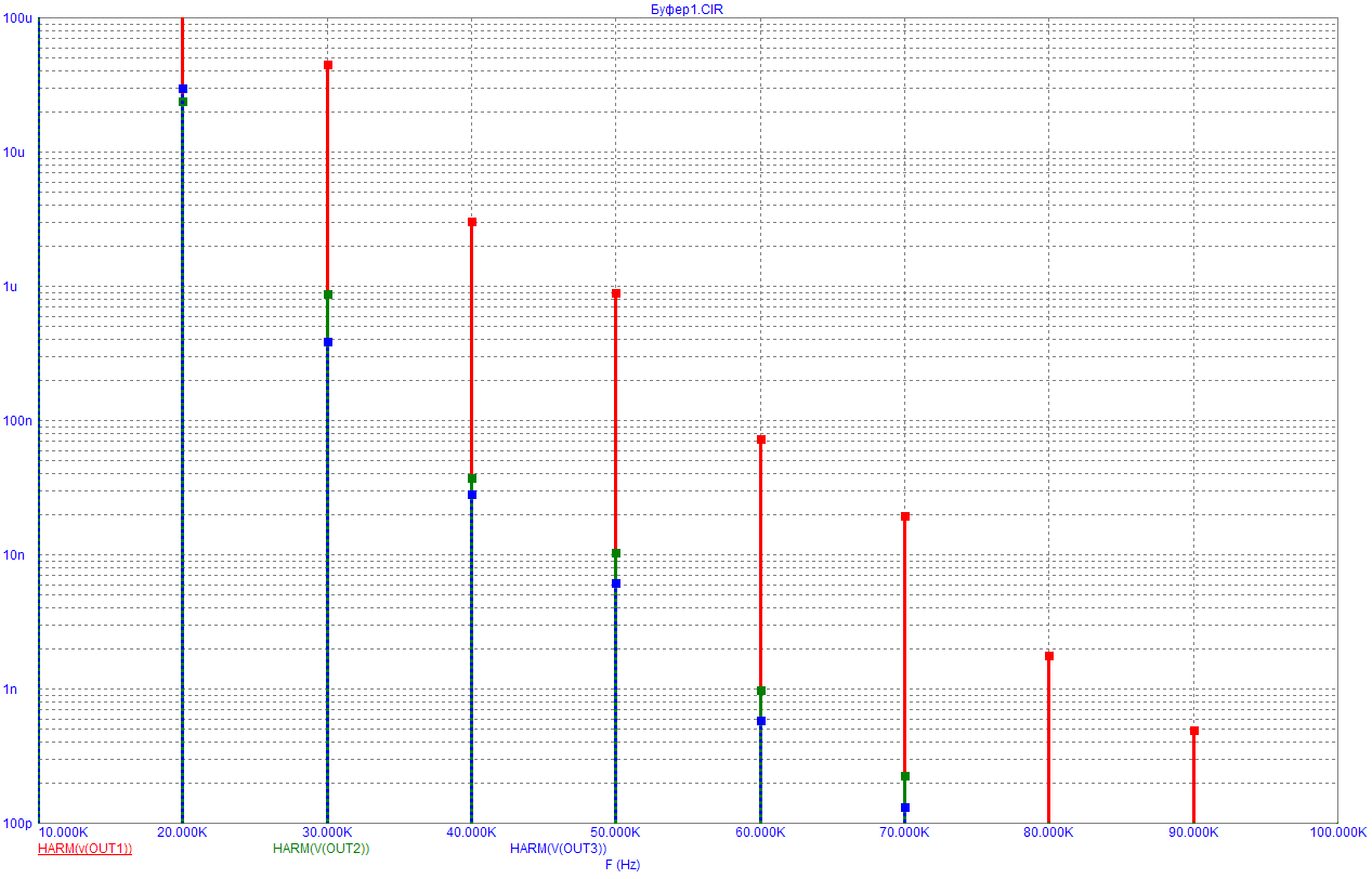

    Еще раз по каскоду в выходном каскаде.
    Он дает уменьшение гармоник на сравнительно небольшую величину.
    Вот сравнение (аттач).
    Только вопрос, чему или кому верить - Пассу или симулятору?
    Тут еще пример.

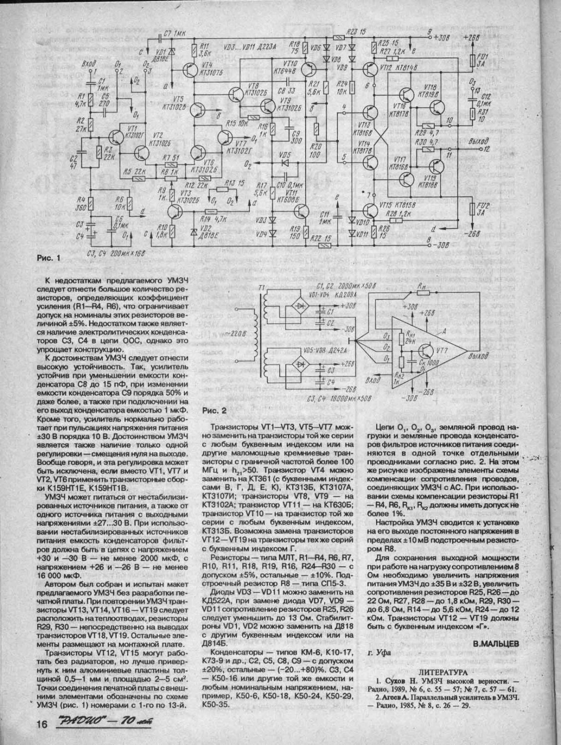

    Получается, что примененный автором параллельный повторитель с ПОС заведомо проигрывает по искажениям эмиттерному повторителю? Казуистика или теория, подтвержденная практикой?
    ИГВИН, А в чем проблема с выходным каскадом? Какого рода отличий от результатов симулирования можно было-бы ожидать в данной схеме?
    В представленном маломощном повторителе доминируют два сорта нелинейностей - "токовые" и "от колебаний напряжения на коллекторах". Они (очень грубо говоря) одного порядка; меняя соотношение в схеме постоянных/переменных токов и напряжений, можно управлять вкладом тех или иных нелинейностей. "Токовые" нелинейности (экспоненциальность тока нагрузки в зависимости от управляющего напряжения) идентичны у всех трех предложенных схем. Нелинейности от колебаний напряжения на коллекторах (нелинейность входного тока) как раз и "устраняются" следящими каскодами.
    Такая нелинейность "просаживает" раскачивающее напряжение в случае ненулевого сопротивления источника сигнала. Именно потому "просаживание" раскачивающего напряжения входного каскада (там резистор в 3 кОма) гораздо сильнее проявляется чем "просаживание" первого каскада вторым каскадом (выходное сопротивление первого каскада на два порядка меньше, а нелинейности тока практически идентичны). Собственно, потому мы вправе ожидать, что "следящее каскодирование" второго каскада даст гораздо меньшее улучшение гармоник, что и наблюдается.
    Только в данном примере все еще веселее, потому что каскодирование второго каскада - штука почти бессмысленная. В самом деле, нелинейность нагрузки первого каскада во второй схеме вдвое больше чем в первой, за счет дополнительных транзисторов Q65-Q66. А в третьей схеме компенсируется лишь нелинейность выходных транзисторов, в то время как дополнительные Q57Q58 (эквивалентные Q65Q66) остались. Т.е. каскодирование второго каскада ослабит нелинейность нагрузки первого каскада не на порядки, а только в два раза (что и показывает симулятор), до уровня самой первой схемы.
    Ну и наверное стоит добавить, что (имхо) во втором каскаде повторителя на коллекторные нелинейности можно смело забить, учитывая насколько сильно колеблется ток нагрузки, обеспечивая значительные искажения от б-э нелинейности, независимо от того, что там творится с входным сопротивлением каскада.
    Стоит еще учесть, что такое вот каскодирование, когда напряжение база-коллектор транзистора становится близким к нулю, не всегда оказывается целесообразным даже в идеальном случае. Обратите внимание на характеристики транзисторов в таком режиме и сравните с режимами, когда на коллекторе несколько вольт..

    Shurik, куда присоединены коллекторы VT1 VT2, не знаешь?
    Должны быть на + питания или отдельный внешний стабилизированный ИП, но указаны на общий проводник...
    В тоже время входной каскад инвертирующий и получается в таком случае развернутый диффкаскад (если коллеторы Т1, Т2 на земле).

    Я думаю это его замечание связано с работой выходных транзисторов в классе В или даже С и не связанно с ПОС.
    Да нет, похоже, что именно к земле. Если посмотреть на потенциал эмиттера транзистора VT5, то там тоже "0", т.к. его база подключена к диоду VD5. В итоге транзисторы VT1 и VT7 работают с напряжением К-Э 0.6-0.7 В.
    Т.е. к базе приложено напряжение 0,6в
    Теперь понятно, спасибо.
    Схема УН довольно интересная.
