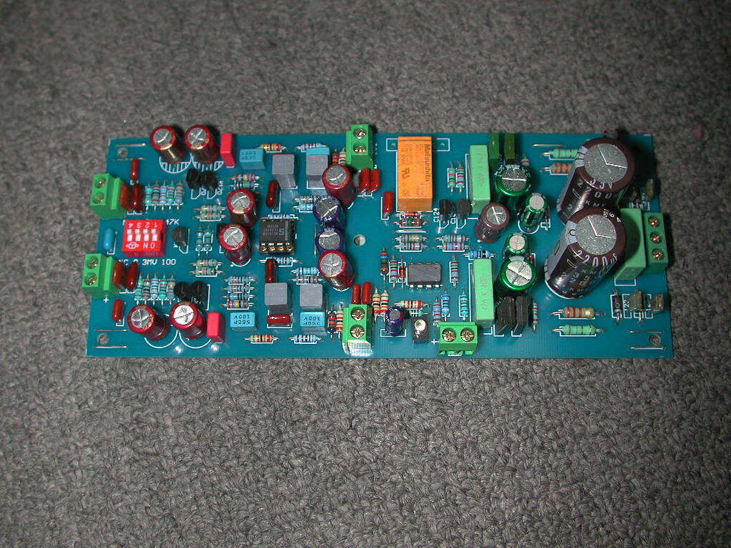

    По умолчанию Re: Фонокорректор на NE5532
    Для ленивых меломанов обращу внимание, что китайцы реализовали фонокорректор на NE5532 и запустили его в широкую продажу.
    Фотка с eBay:
    Ищется так же просто - по запросу "ASSEMBLED NE5532 PHONO RIAA PREAMPLIFIER"
    Стоимость на 07.02.2017 - $80 без пересылки.
    Всё сообщение даю ради информации о готовом изделии. Если это противоречит правилам форума, уберу сообщение или уберите его за меня.
    Приношу извинения, если подобное сообщение проскакивало раньше.

    И каким "боком" эта китайская поделка относится к обсуждаемому здесь фонокорректору?
  20. #579
    Боком со стороны NE5532 и принадлежностью к классу Hi-End по своей элементной базе.
  21. #580
    13,207
    Там не NE, там SE (Signetics). Интересно, где китайцы её взяли?
