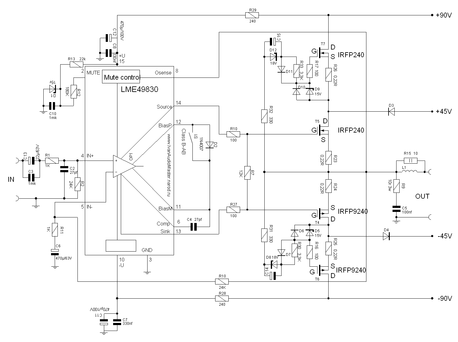

    Пытаюсь тут Class G нарисовать на LME. Но есть сомнения в правильности схемы. Может WP поможет, как производитель подобных девайсов?

    По умолчанию Re: LME49830.
    А какой смысл в таком классе Г? При общем питании +-90в это не имеет вообще никакого смысла. Схема не рабочая.
    Схема не рабочая.
    Как рабочую сделать ?
    Электролиты в БП на 63в будут, это в три раза дешевле чем на 100в.
    Мощность выделяемая на радиаторе меньше будет, транзисторов меньше надо, 8шт IRFP9240/240 хватит для получения 500..600вт. Да и просто интересно мне класс G собрать на этой микрухе.
    Конденсаторы в блоки питания вполне достаточны на 50 В, это еще дешевле.
    Транзисторов вполне достаточно по 6 шт.
    Это как? Четыре транзистора на первом этаже питания в классе АБ и два на вторм этаже питания?
    Владимир, подскажите как проще класс Г сделать на LME?
    Во вложении схема на спринте(предварительная). Вы тут наверное, самый опытный по таким усилителям.
    И вот ещё вопрос возник. А стоит клипфлаг lme49810 применять для управления вторым этажом питания. Например для усилителя class H. Или уже при клипе поздно питание подхватывать?
    3 на первом и 3 на втором.
    Клипфлаг использовать бессмысленно, на нем сигнал появляется когда усилитель уже влетел в ограничение, использовать можно только для управления клип-лимитером.
    Не понимаю! Для дураков поясните, лучше нарисовать.
    3 на одном этаже (Т5, Т4) и 3 на втором (Т7, Т6).
    В каждом(из 4-х плеч) стоит по три IRFP? Это выходит 12шт таких транзисторов в усилителе всего? Базар был про всего 6шт вместо 8шт(по 2шт в каждом плече). Нарисуйте, а! Пока я с ума не сошёл.
    Это лучше к WP.

    Выходной каскад творчески с ASA80 срисуй и подключи.
