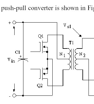

    VideoCrak, Зёма, ну не у всех 1N4007! У меня, в частности, BYV26C.
    В моём понимании пуш-пул - двухтактный прямоход со средней точкой в первичке, а выход не висит на дросселе (если ШИМ стабилизация не введена).

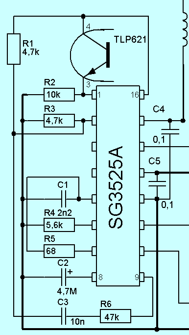

    Vadem, Модернезировать то модернизировали тока вот не заработала она ваще никак , ток через светодиод меняется а ширина импульсов нет... Оптопара рабочая, я пробовал через неё обычный светодиод включать.
    Мне лень было разбираться в чём дело я просто её отпаял...
    Это с SG3525. С TL не проверял.

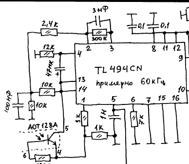

  16. #575
    Давно не заходил Аватар для Vadem
    13.08.2005
    Рига
    80
    Cotlev транс тока на половину намотан, вторичку намотал, а для первички полосу замутил 16х1.6 а вот медную шину 25 кв мм для силовых выводов найти пока не могу а круглые не хочу ставить, транс поставлю на торец и силовые выводы сделаю ввиде двух шинок Г-образной формы
    TDA схему я проверял тока на 494й схема работала на все сто, так как придумал я её прямо на макете методом научного тыка, еслибы не заработала я бы не стал сюда схему постить на 3525 не могу проверить, микруха есть а мосфеты на макете спалил, по причине отсутствия мозгов во время ковыряния трансформаторного управления мосфетами, типа дешёвую замену драйверам искал

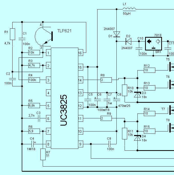

  17. #576
    Давно не заходил Аватар для cotlev
    30.08.2005
    Кубань
    77
    Фрагменты схем с применением оптрона TLP621 для стабилизации вых.напр. преобразователя. Диод оптрона через резистор Rдоп=(Uвых-1.1)/0.008 Ом на плюс выпрямителя .
    И АОТ128 соместно с TL
ID:	6227   Нажмите на изображение для увеличения.

    cotlev, Именно так и делал, мистика какаято, щас пробовал подключить транзистор оптопары к 5В через резюк, када на светодиод ничё не подаётся то на оптопаре всё питание, када подаю напряжение то на транзисторе падает всего 0.06в
    Вот плата преобраза, там всё именно так и сделано, я её незначительно изменял но стабилизацию делал точно так как тут.
    http://www.electronic.mail15.com/pb/vc_1.gif
    Для схемы аналогчной изображеной на средней миниатюре (UC3825) я считал так :
    При номинальном напряжении на выходе преобр.,на 1 лапе д.б. такое же напряжение как на лапе2,т.е. 2.5в.
    Макс. ток диода оптопары TLP621 20мА, мин. коэф. передачи 50%(0.5).
    Пусть ток через диод оптопары 8мА , тогда через транзистор не менее 4 мА.
    Дополнительный резистор д.б. не менее 625 Ом, я ставил 1 КОм.
    Такую методику расчета,как основу, мне любезно посоветовал Slon, сам проверял всё работает.
    Последний раз редактировалось cotlev; 02.12.2005 в 12:41.
  20. #579
    Давно не заходил
    Аватар для TDA
    30.10.2004
    Люберцы
    1,190
    cotlev, Я так и думал что может ток через транзистор оптопары мал, тк у меня там 4.7к, ну может в следущий раз попробую с ним поэкспериментировать.
