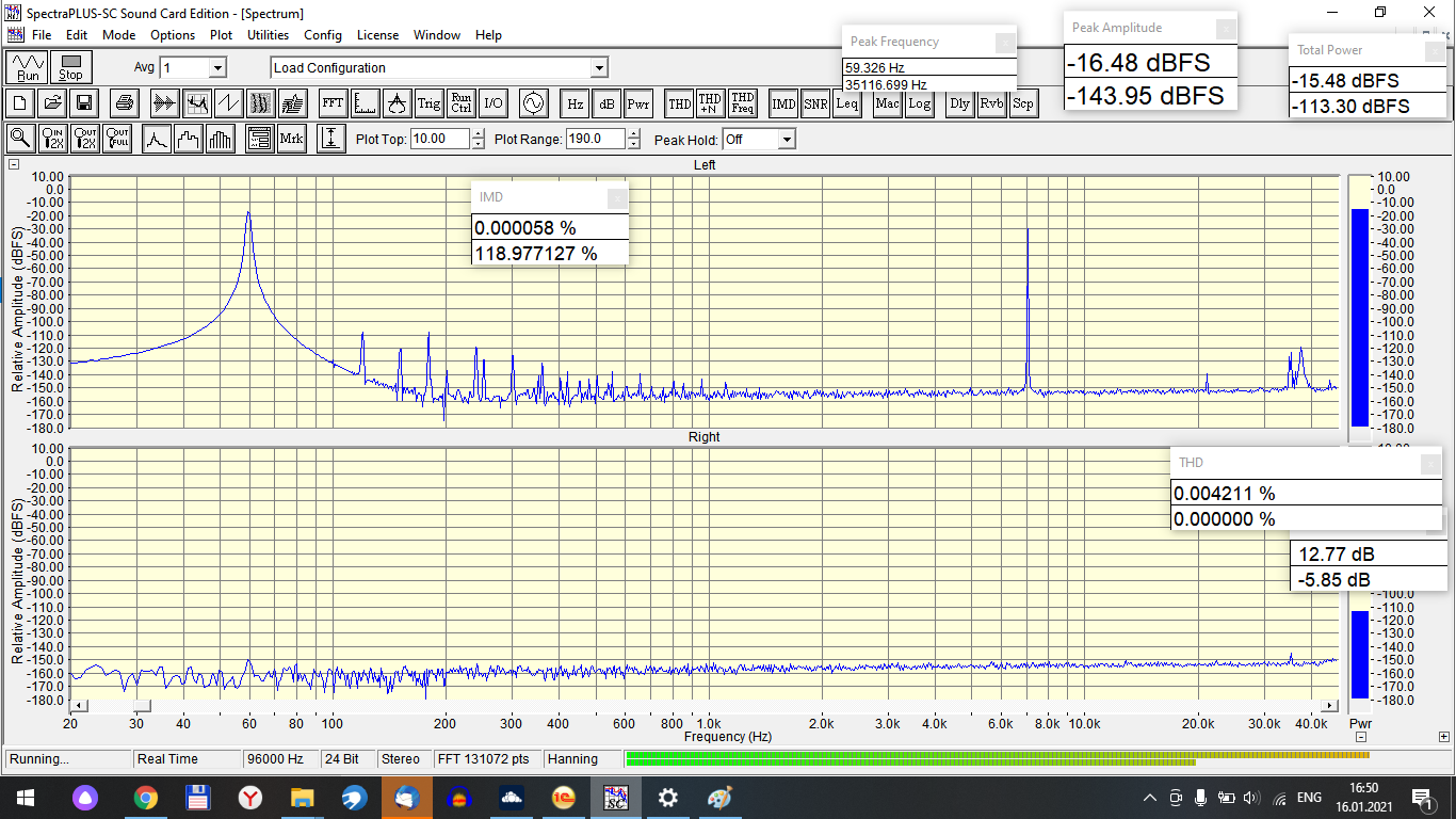

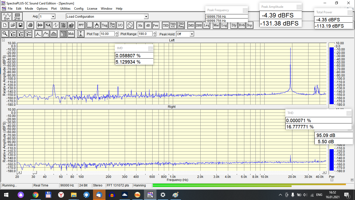

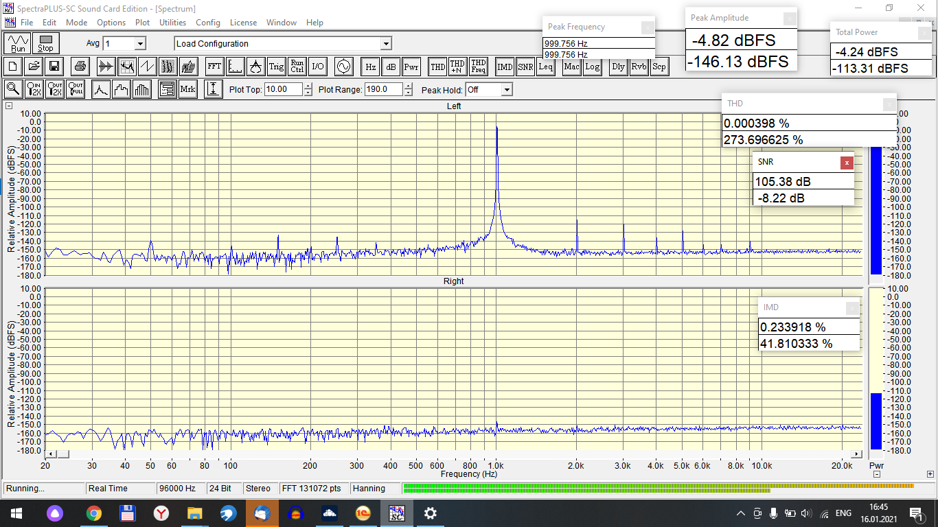

    я бы взял некоторые идеи для своих измерительных девайсов от схем Ар.
    Для сомневающихся в качестве генератора Ap System One:
Название:	imd 6+7k_1.png
    Это при почти полной шкале АЦП (CS5381), если на входе АЦП сделать делитель то при -12 дБ примерно 0.0001% искажений генератор даёт, что в балансной схеме, что в небалансной. ИМХО не нужно ничего изобретать и просто адаптировать схемы под свои потребности. С входными цепями так же, адаптировать под себя и получить на выходе отличные результаты. Единственное, немного пересчитать номиналы, т.к. по шумам впритык к -120 dbu, думаю можно улучшить результат.
