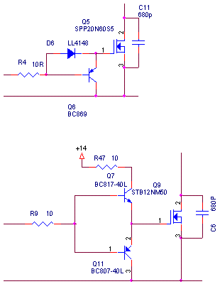

  4. #543
    39,187
    По умолчанию Re: 500-700W Сетевой импульсник
    Цитата Сообщение от Niroborn Посмотреть сообщение
    А если серьёзно, то я в симуляторе не вижу преимуществ биполяра.
    Ну хотя бы напряжение, требуемое ему для открывания. Биполяр - 0.6в, мосфетик - как минимум вдвое больше.
  5. #544
    20.02.2007
    Россия, Пермь
    1,274
    Но БТ помимо напряжения ещё нужен ток, и базовый резистор, а это один лишний элемент.
  6. #545
    39,187
    Вот и отличненько - он этот ток из гейта и высосет.
    Он по любому нужен, для задания скорости отпирания, в простейшей схеме.
    В более сложных - вообще два транзистора стоят.

    Alex, к вам просьба, можете показать фрагмент разводки ИИП на D2pak транзисторах? силовая часть интересует
  8. #547

    Alex, а вы пробовали в жизни первую (верхнюю) схему из вашего поста? В симуляторе она что-то не очень работает...
    А вторая - там нужен дополнительный гальванически развязанный источник питания, я правильно понял?
  10. #549
    39,187
    Выбрось симулятор, что я могу тут еще сказать ?
    Нет, для low-side switch питается от тех-же +12-15в что и драйвер, для high-side switch - питается от конденсатора бутстрепа.

    Выбрось симулятор.
    А в жизни "ваша" схема сравнивалась с "моей"? Просто ваша схема нешуточно нагружает драйверный транс и на нём напруга естественно просаживается - ниже 9в со всеми вытекающими.
    Добавлено через 1 минуту
    Про нижний ключ это понятно, я имел ввиду верхний. Я ещё не очень въехал про шнуровку (кстати в словаре физ терминов написано бутстрап) - куда подсоединяется второй вывод этого кондера? На сток?

  13. #552
    39,187
    А "в жизни" - на прошлой работе она повторена в нескольких миллионах экземпляров, потому как в некоторых девайсах она присутствует 5-6 раз.
    Alex? D3 здесь должен быть?
    Сорри, это я глупо копи-пастнул. Нет, там диод конечно не нужен.
    Он на той схеме и плате присутствует опционально (можно поставить его и не ставить верхний транзистор, тогда схема превращается в первую).
    Да, еще в некоторых случаях - ставиться небольшой резистор между эмиттерами и гейтом.
    Ну я же написал - верхний работает от конденсатора бутстрэпа.
    В смысле? Бутстрепный конденсатор вешается между выводом бутстрэпа драйвера (иногда добавляется диод на Vcc) и средней точкой полумоста (или сорсом фета, если это бак).
    Всё понятно, вы подразумеваете интегральный драйвер, а я трансформаторный.

  15. #554
    39,187
    Это я понял, я имел ввиду схему которую я предложил вы не пробовали в натуре?
    Нет конечно, даже и не думал
    Я же говорил - я не вижу в ней ни одного преимущества, одни недостатки.

    Всё прекрастно работает, но выиигрыш под "?"
    Я неправильно выразился, конечно всё работает, но не так уж прекрасно как с полевиком. Сразу уточню что в моей схеме в симуляторе
    Добавлено через 2 минуты
    Ну тогда нет оснований говорить что она хуже чем та, которую вы делали миллионами. Вот если бы такой вариант был бы изготовлен и обмерян, то можно было бы утверждать, что он хуже и делать его не стоит.
    Я вот его сделаю и сравню с обычным вариантом с одним только затворным резистором, тогда можно будет сказать что моя затея была полным бредом и идти делать новую плату А может быть, хотя шанс невелик, результат будет более плодотворным.
    Вообщем где то так :по фронту предпочтительней биполяр-чище и быстрее , а по выходу в итоге почти одинаково. те же 10 нс +/- . И извините , но простая схема с трансформаторным драйвером без затворного резика, ненужен он тут , выглядить предпочтительней всего Не знаю как вы и где моделируете, я смотрю разницу вход/выход, не на затворе, на стоке.
    Ну тогда нет оснований говорить что она хуже чем та, которую вы делали миллионами.Вот если бы такой вариант был бы изготовлен и обмеря
    Зачем его "делать и обмерять", если и так все очевидно ?
    Делай. Если больше заняться нечем.
    Лучше бы книжку какую почитал....
