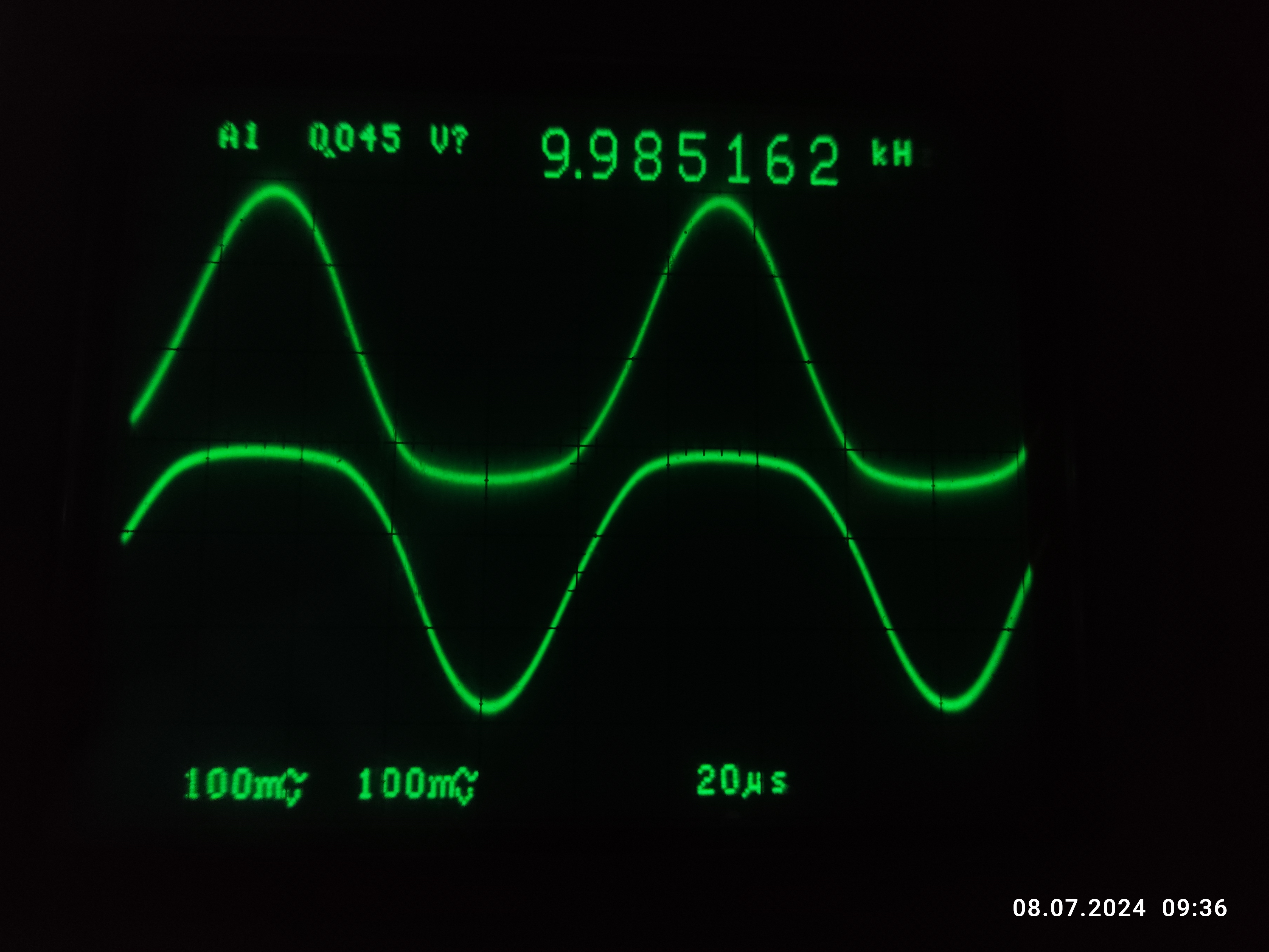

    Нашёл причину.
    Надо подключать землю осциллографа к плате, а не к нагрузке!
    ---------- Сообщение добавлено 10:48 ---------- Предыдущее сообщение было 10:30 ----------
    Как сделать большое скругление, как у Геннадия...

    ---------- Сообщение добавлено 12:14 ---------- Предыдущее сообщение было 10:52 ----------
    Уменьшить резистор, который последовательно с конденсатором.
  4. #543
    Аватар для Mazila
    11.11.2009
    г. Омск
    3,839
    По умолчанию Re: Многополосные усилители – это реальность (2)
    а у тебя сколько?
  5. #544
    13.11.2007
    МО Салтыковка
    77
    12,206
    а у тебя сколько?
    Точно не помню, поставил что было в запасе, вроде 22 ом
    ---------- Сообщение добавлено 13:32 ---------- Предыдущее сообщение было 13:07 ----------
    1 ом можно поставить?
  6. #545
    Аватар для Mazila
    11.11.2009
    г. Омск
    3,839
    Прочти п.460. Для кого то же я его писал)))
  7. #546
    13.11.2007
    МО Салтыковка
    77
    12,206
    Спасибо, забыл. Поставлю 10 Ом, посмотрим, что у меня будет...
    Увлёкся плохой картинкой....

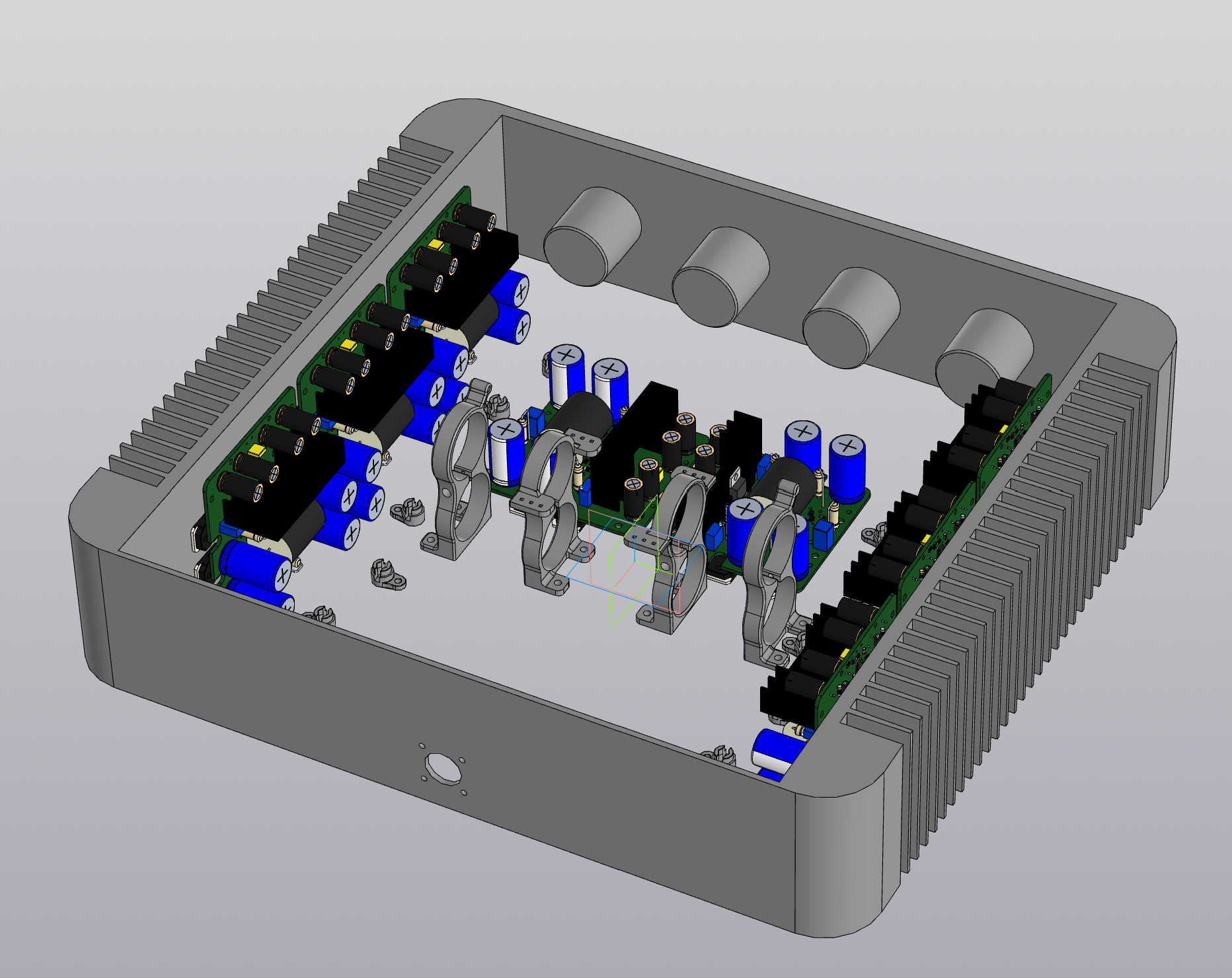

    Идёт творческий процесс сборки. Рисуем, печатаем детали, собираем...
Название:	Снимок экрана 2024-07-17 081519.png
    Банки по 22 000мкф каждая на шины питания+ на каждом усилке по 13 000 сумарно. Шины питания 6 квадратов. Наверно достаточно будет...
    Последний раз редактировалось Mazila; 17.07.2024 в 07:05.

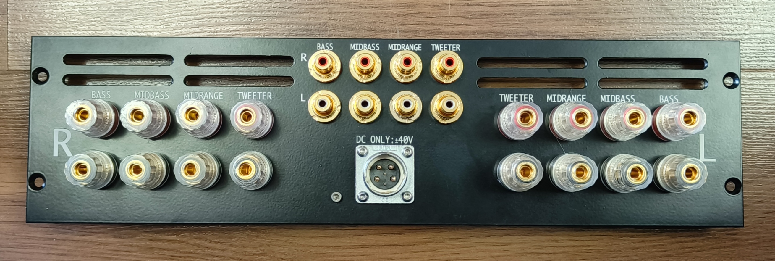

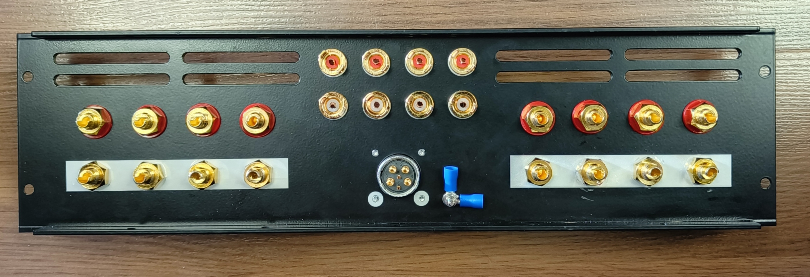

    Вот собственно и шасси с одной общей сигнально-силовой землёй без петель... на 8 каналов...
  10. #549
    18,721
    Еслиб все так было просто как вы себе представляете...
    Но попробуйте, конечно, может прокатит. Но я шансов на успех не вижу. Хорошо если ошибаюсь...
  11. #550
    Аватар для Mazila
    11.11.2009
    г. Омск
    3,839
    это как бы не первый мой усилок...))))
    измерял сопротивление между силовыми земляными выходами АС, получилось сопротивление контакта 0.8 мОм
  12. #551
    18,721
    Это не явяется критерием того что это хорошо.
  13. #552
    Аватар для Mazila
    11.11.2009
    г. Омск
    3,839
    Ну почему же. Получился очень хороший контакт с низким переходным сопротивлением, подтвержденный результатами измерений...
