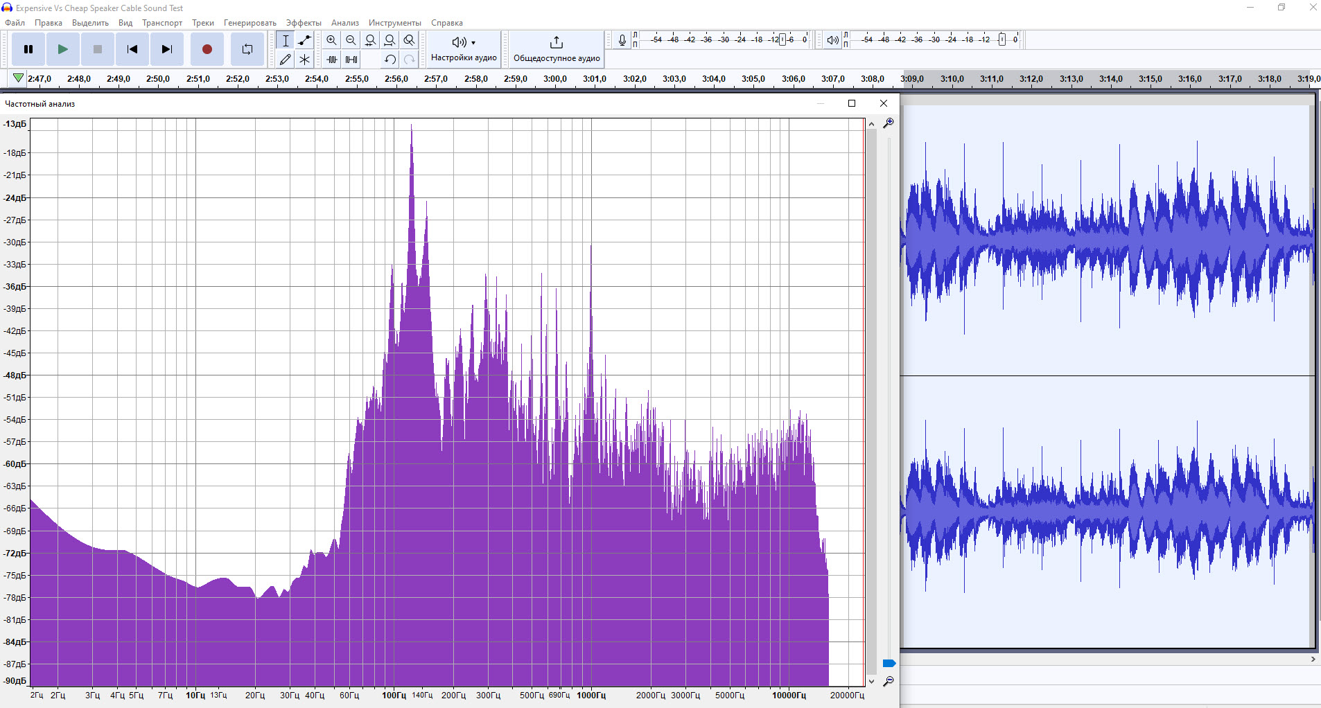

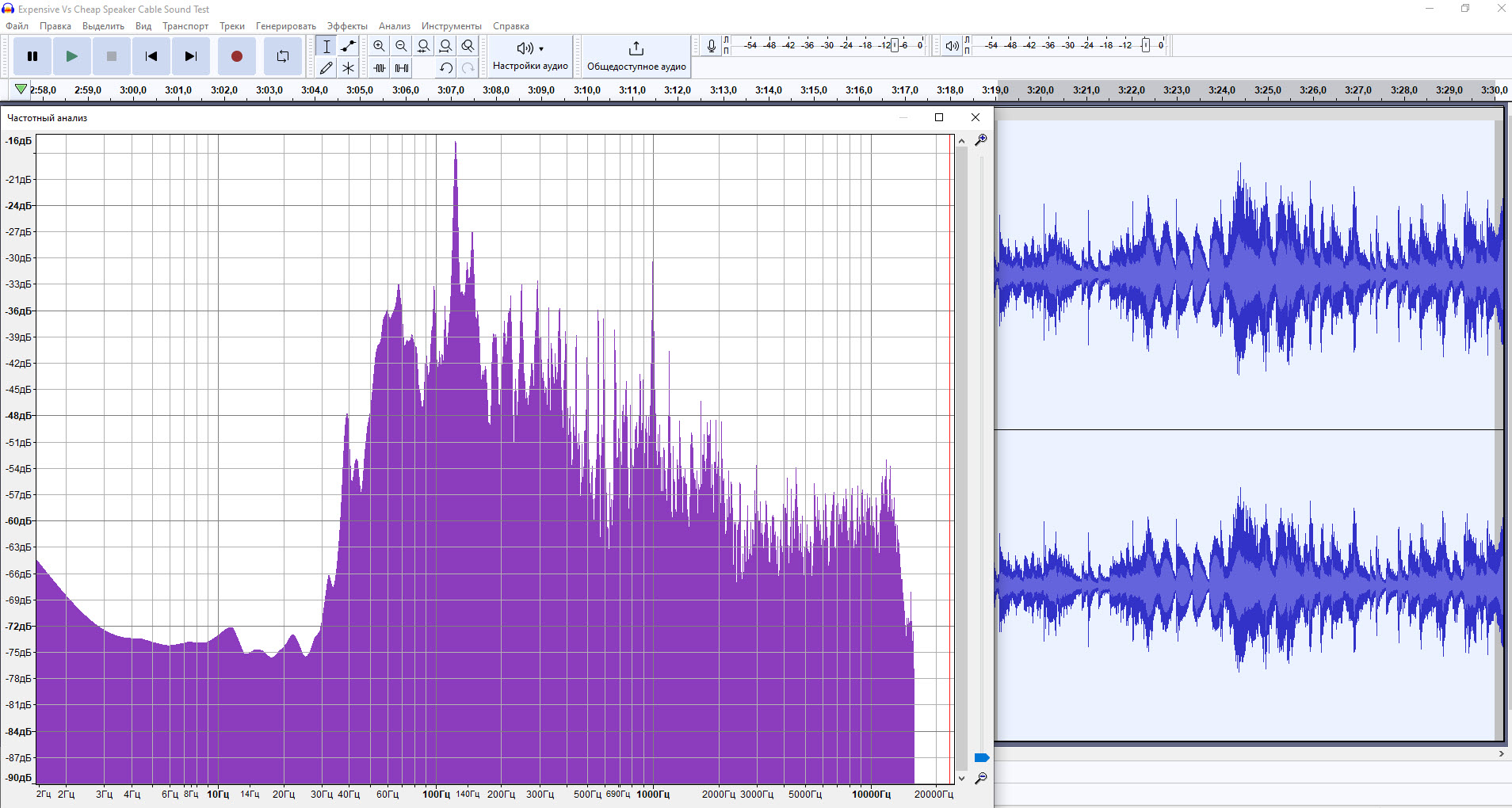

В этом тесте есть два косяка, которые ставят под сомнение всю затею.
Первое, через кабели А и В проходят сигналы от разных участков фонограммы. Поэтому нельзя точно сказать чем вызвана разница в спектрах. Скорее всего, на графиках мы видим спектры разных участков фонограммы, а не влияние кабелей. Особенно это заметно на фрагменте с началом 3-08, графики прилагаются:
Второе, во время тестирования кабелей автор видеоролика крутил ручку ручку громкости ресивера, чтобы выровнять уровни по измерительному микрофону. На графиках видно, что вариант А имеет подъём на НЧ и ВЧ до 3 дБ по сравнению с вариантом В. Наверняка это вызвано тонкомпенсацией регулятора громкости. Я намеренно написал слово вариант, т.к. похоже кабели тут ни при чём.
IGSS, музыка не является тестовым сигналом для приборов, т.к. вы не знаете что должно быть на самом деле, а сравнение фрагментов должно быть очень четко синхронизировано по времени наверное до отсчета, чтоб спектры не отличались, и даже после этого как сравнить эти объемы данных, что они будут означать???
