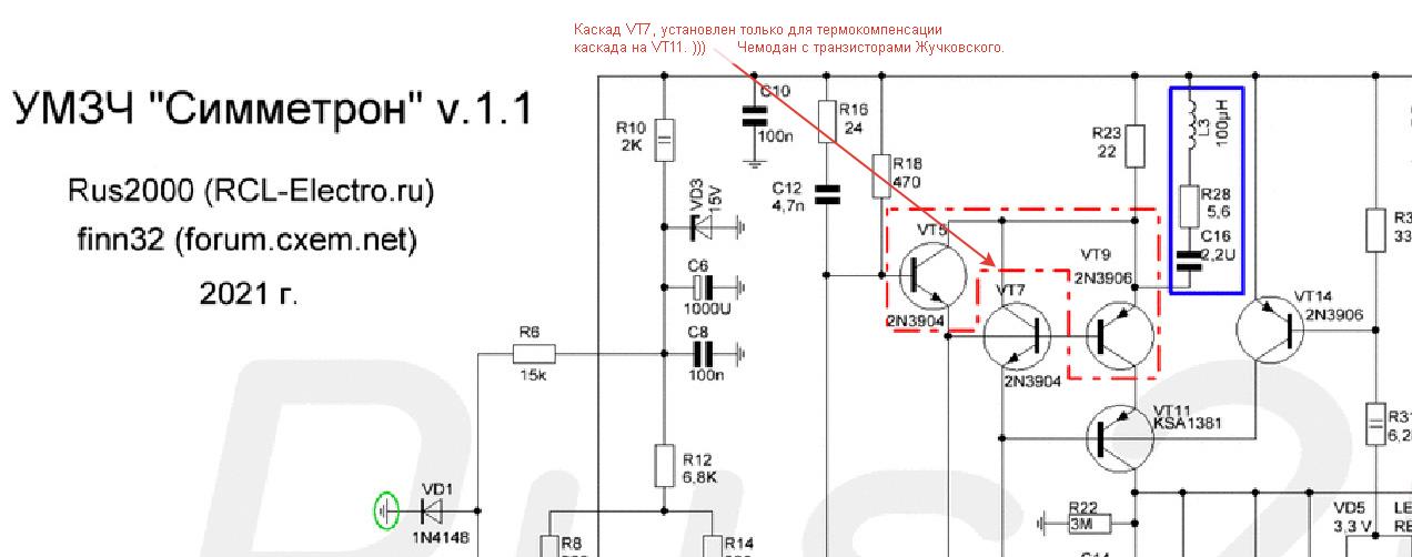

    Очередное обострение у строителей сверхлинейных чемоданов с транзисторами.
    Последний раз редактировалось Слава.С; 06.08.2021 в 19:51.
    Этой теме- полгода. И целый два транзистора для термостабилизации Слава, а у вас в схемах термостабилизирующих транзисторов нет?)
    бегать - не догнать, искать и не найти, бороться и просрать )

    По умолчанию Re: Сверхлинейный усилитель по схемотипу Видерхольда 1977- 2021 (повтор и дополнение)
    Привет, шпиён-засланец с вражеского сайта. Ты сам погляди, что есть и чего нет.
    С каких пор паяльник враждебным стал?
    Кстати я догадываюсь зачем термостабилизировать УН, от его тока сильно зависит ток выходников, что как бы не загадка, а вот термостаб выходников не умеет стабилизировать ток через самого себя, или вернее это не так просто сделать.
    Я глянул, в некоторых схемах их там чуть ли не половина у вас.)
