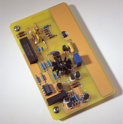

  15. #554
    Завсегдатай Аватар для 4321
    14.03.2012
    1,314
    По умолчанию Re: Максимально качественный усилитель 4-8Вт какой он?
    Выглядит вот так,есть и немного по другому,где раскачка не полигоном сделана ,а просто с радиаторами и корпуса ТО39.Нажмите на изображение для увеличения.
    На входе 2N5566,в каскоде ZVN...источник тока в низу полевой 2 выводной (типа J510)
    Далее дифкаскад с динамической нагрузкой на биполярах (2 шт в радиаторе) ,2 источника тока в параллель.
    Раскачка ZVP-ZVN.Подстроечник ток покоя,просто резик между базами выходных.
    Если сложно,могу на бумажке набросать,программами рисовать не умею,да и не хочу.
