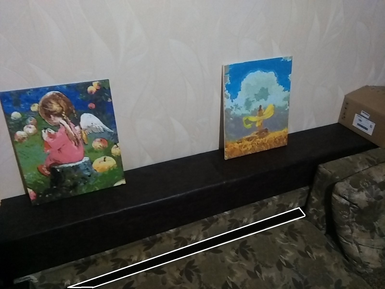

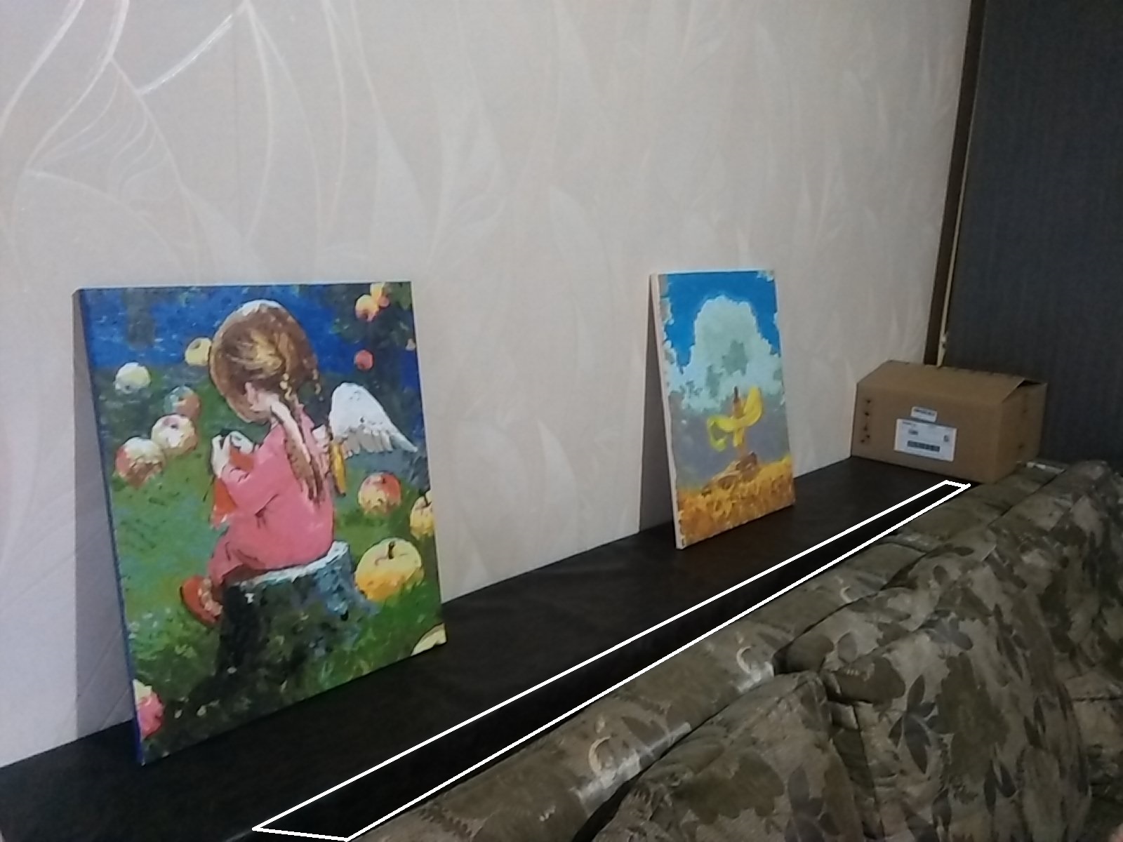

    Цитата Сообщение от алек-сей Посмотреть сообщение
    Вот ответ на другом форуме. К.Мусатов
    Острые провалы чаще всего связаны с резонаторами Гемгольца. Т.е. некий ящик с отверстием. Надо его искать. Ящик может быть поддиванным пространством, а отверстие - щель в комнату.
    Ну правильно тебе ответили. Ящик искать не пришлось, стоит рядом. Когда предлагал приоткрывать двери шкафов именно это и имел в виду. "Открытие" принципов работы резонатора Гельмгольца очень полезная вещь. Становится сразу понятно, как организовать свободное поддиванное пространство рядом с сабом, для корректировки.
  2. #542
    Аватар для алек-сей
    11.03.2018
    Самара
    940
    По умолчанию Re: И все же, что же я слышу...)))
    А так видимо щелевой ФИ получается... Я серьезно.
    Когда диван разложен провалов практически нет.Или лечится установкой подушек на эту щель.
    Я серьёзен. Повторюсь про двери шкафов это не прикол, их просто правильно, надо открывать. За несколько лет эксплуатации сталкивался с разными явлениями, упаси Бог их на Веге начать озвучивать.
  4. #544
    Аватар для алек-сей
    11.03.2018
    Самара
    940
    Чудна и интересна наука "Акустика"....
    Нажмите на изображение для увеличения. Название: Щель1.jpg Просмотров: 2 Размер: 261,5 Кб ID: 391782
    Закрыл щель, провал ещё больше....Убрал одеялко. Открыл ФИ на акустике. Вот это дело.
    Прогнал такой тест, что попалось под руку.
    Результат. Максимум тряски дивана приходится на 28Гц и на 56 Гц....
    Далее. Слышать начинаю примерно с 34 Гц. Далее до 98 Гц более-менее ровно, 100 Гц- практически тишина, 105 Гц- норм...Забавно.
    Я понял, что это не прикол. Я пробовал. В моей комнате, только отрицательные эффекты.
    "И куды ж податься бедному крестьянину....?"

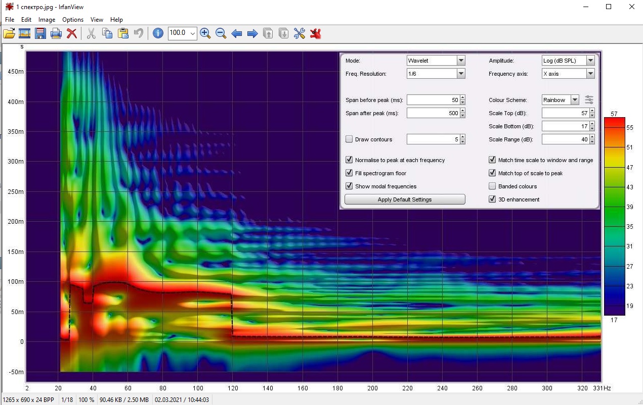

    Меня вот
    Повторюсь:
    Mode: Wavelet, Default settings, Normalise to peak включить.
    И не надо линейную шкалу, даже ноты вон логарифмические))

    Повторюсь:
    Нашел, включил, совсем страшно. Картинки не грузятся.... Пишет либо файл не изображение, либо не корректный

    Видать необщий доступ к картинке.
    Нормальный вид - отсутствие в обсуждаемом диапазоне закорюк, плавный загиб только.

    Понял.
    Загружу при первой возможности. С чем связан плавный загиб? Это временное смещение? На буржуйское сайте,как я понял, они по этим смещения задержки динамиков смотрят и ровняют.
    ---------- Сообщение добавлено 12:52 ---------- Предыдущее сообщение было 12:23 ----------
    Самое забавное, это лечится открыванием фи, и ачх не страдает и водопад хороший.

    Ну да. В самом низу все рно будет, даже если поправлять фиром.
    Устранение закорюк в полосе пропускания обычно слышно как улучшение. Известные мне исключения - сабы (не дбашные) около мп, и у меня слушали и у товарища видел.
    теоретический идеал https://www.audiosciencereview.com/f...335-png.89139/
    вылизанная реальность wesayso https://i.pinimg.com/originals/ee/bc...216aa00009.jpg

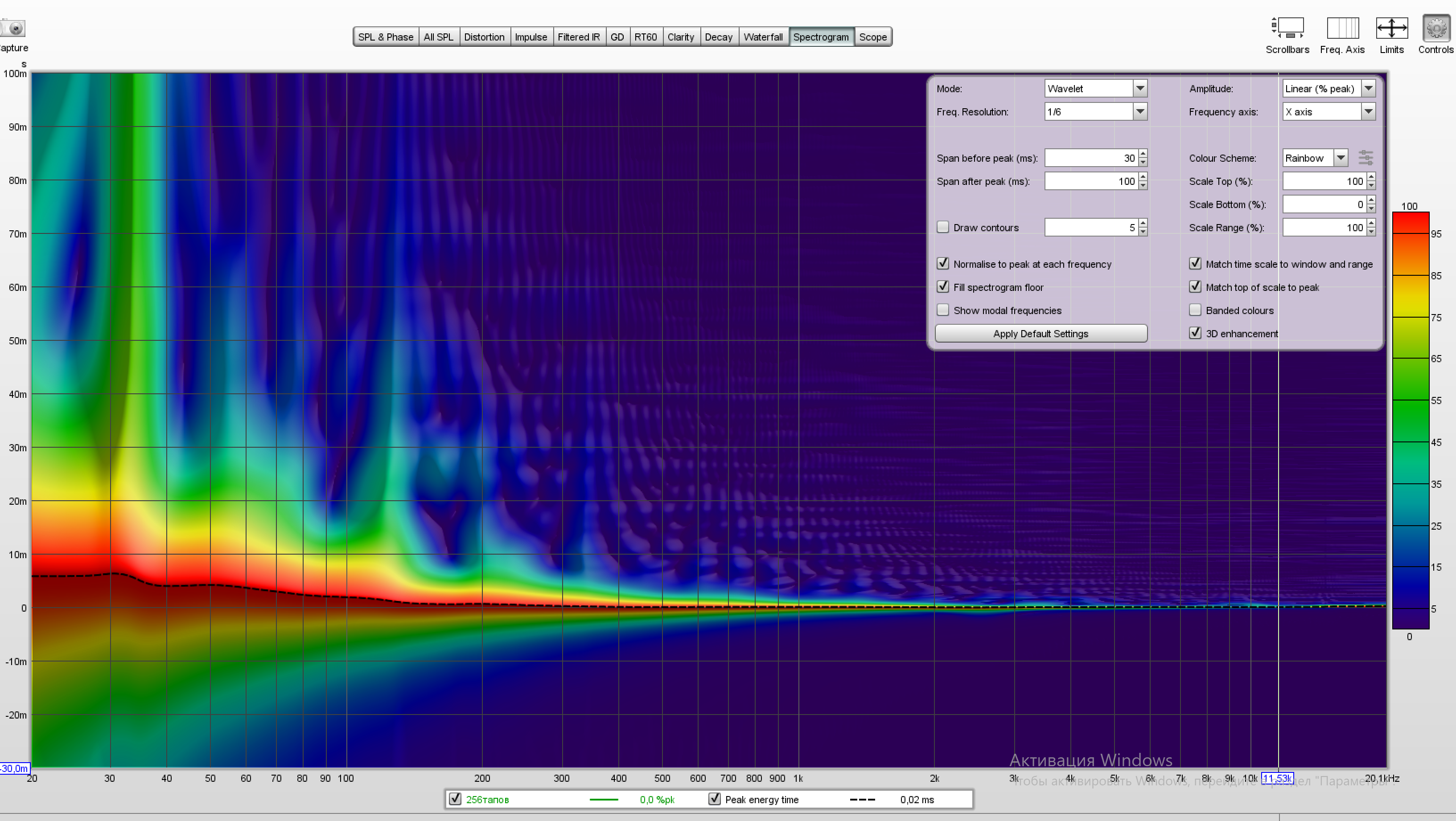

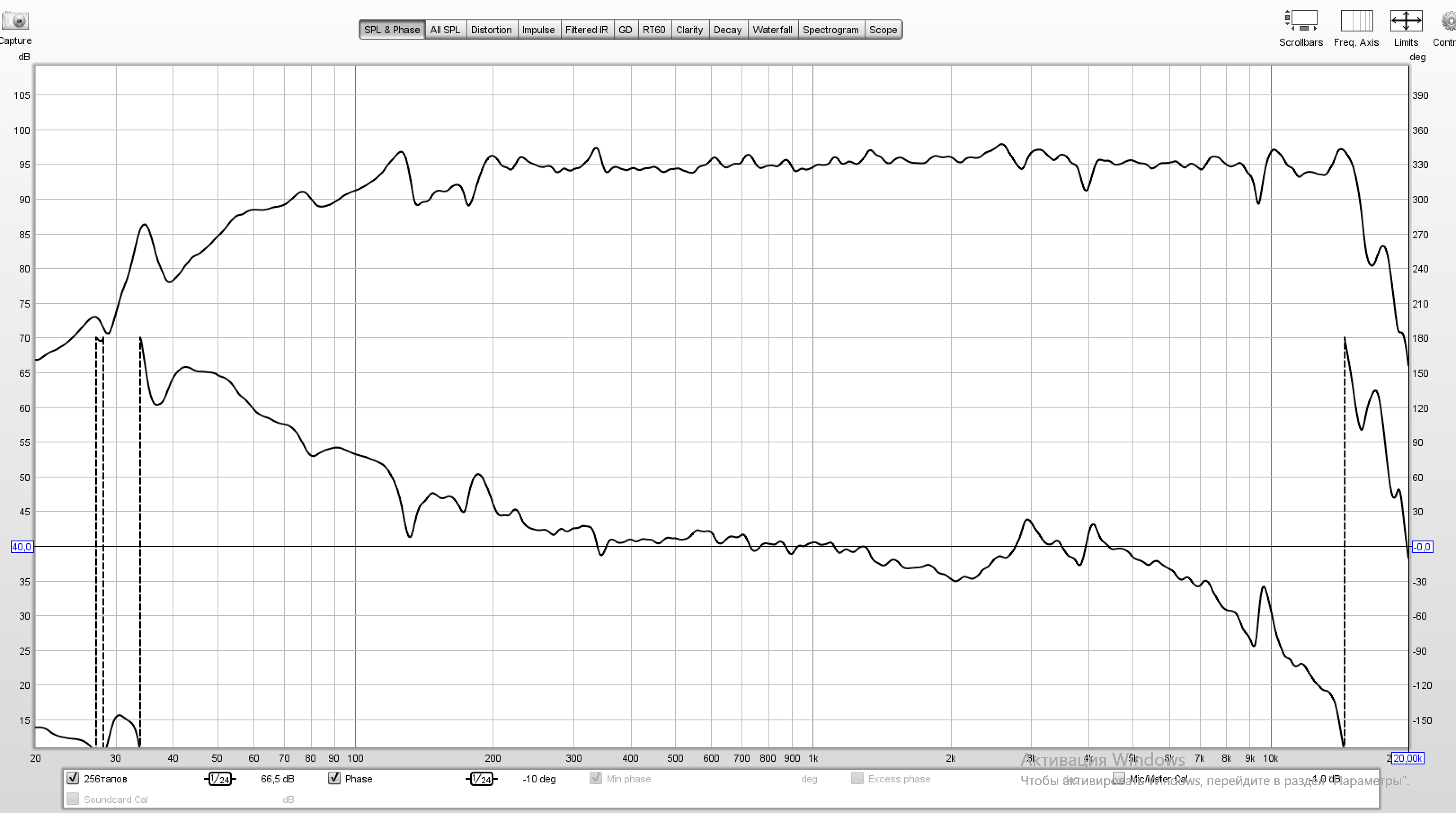

    Flaesh, А правильно я понимаю что АЧХ которую мы видим на графике, на спектрограмме она находится по оси ноль мсек?

    На пик энерджи тайм как бы, насколько понимаю, для длинного окна.
    С коротким будет известным образом отличаться.
    Еще где-то попадалась дискуссия в тему - по в каком окне ачхе эквализировать нч))..
    uriy, а на картинке что?

    а на картинке что?
    Замер АФЧХ трёхполосной АС и её же (АФЧХ) спектрограмма.

    Наверно я не совсем хорошо задал вопрос. Мне интересно на какой временной оси на спектрограмме мы видим измеренную АЧХ или мы на спектрограмме АЧХ вообще не видим?
    Смотри, есть отклик длиной N мс. Есть БПФ длиной M мс. То что ты называешь АЧХ - это когда M=N. А такая спектрограмма, и всякие водопады - это череда БПФ длиной M, со смещением по времени вдоль N, когда M<N.

    Жуть... Ну и как понять на спектрограмме где на ней M=N?

    Размер чего? А расстояние 1метр на оси ВЧ.
    Наверно я не совсем хорошо задал вопрос . АС, помещения, расстояния до слушателя..
    В нормализованной не видим ачху и не надо, но удобнее имо смотреть на время.
    Мне кажется не видно. Вот динам в ближнем поле.
    Ачх со 100 гц вниз, а спектрограмма ровная.
