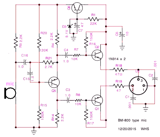

    Второй вариант низковольтного фантомного предусилителя – двухтранзисторный (авторство схемы я не смог установить):
Название:	двухтранзисторная схема ПУ.PNG
    и его упрощенный вариант (http://radiokot.ru/circuit/audio/amplifier/40/):
Название:	двухтранзисторный ПУ упрощенный.png
    Этот вариант схемы известен давно, но менее популярен в Интернете, чем однотранзисторный. Он также хорошо работает только при пятивольтовом фантомном питании. Вот его-то успешно доработал Сухов, предложив заменить выходной кремниевый транзистор на германиевый. Это позволило снизить напряжение фантомного питания (рисунок взят из поста Сухова):
Название:	схема Сухова SiGeSRPP.png

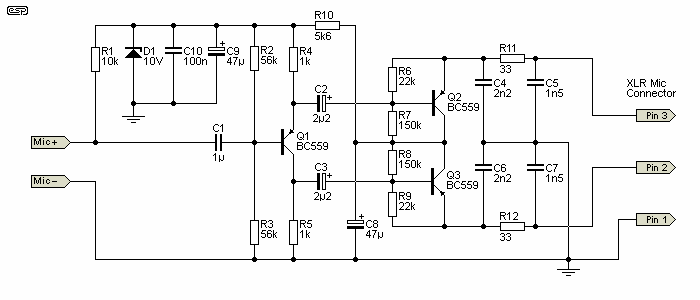

    Завсегдатай Аватар для Lenivo
    20.08.2010
    г. Екатеринбург
    1,191
    По умолчанию Re: Предусилители электретных микрофонов c низковольтным фантомным питанием от микрофонных входов соврем
    Тогда советую посмотреть вот этот пост в данной теме #188. Может быть, он окажется полезным. .
    Спасибо, интересный момент..... почитал несколько страниц так и не увидел отзывов на эту схемку.... Она реально даёт -что нибудь? В принципе желание её собрать возникло, но после того как основное будет собрано.

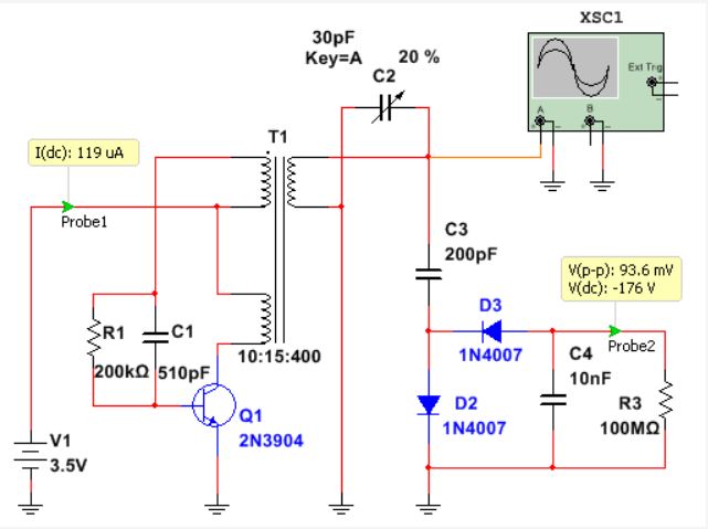

    Собрал преобразователь для напряжения поляризации на основе преобразователь от лампы вспышки плёночного фотоаппарата. Самое главное там именно трансформатор 6 витков, 8 витков и 1700 витков..... ну вроде бы по сведениям.
    Вот разрез трансформатора- из темы откуда схему взял.
    Собрал по такой схеме
Название:	Преобразователь для микрофона на 70 вольт.JPG
    Работает. Только поставил стабилитрон на 57 вольт - хотел вписаться в 65 вольт для конденсаторов. Но с одной батарейки 1,2 вольта получается 61 вольт, а с двух батареек 68 вольт... наверно всё таки придётся ставить на 100 вольт конденсатор. Сейчас то на 400 вольт на отладке стоит, так как изначальная схема на 250 вольт рассчитана.

    Два дня потратил на этот "пустячок" ..... схема без отключения до достижения заданного напряжения с просто стабилитроном сжигает ключевой транзистор при достижении заданного напряжения.... Поэтому поставил по мощней...... Схема заработала .... можно пробовать усилительную часть микрофона собирать.....

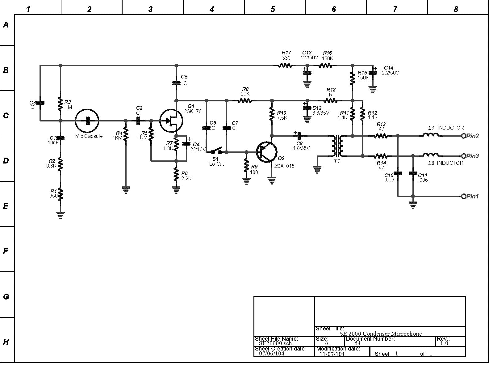

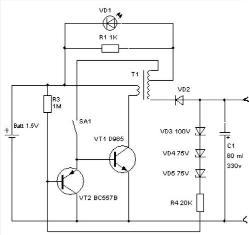

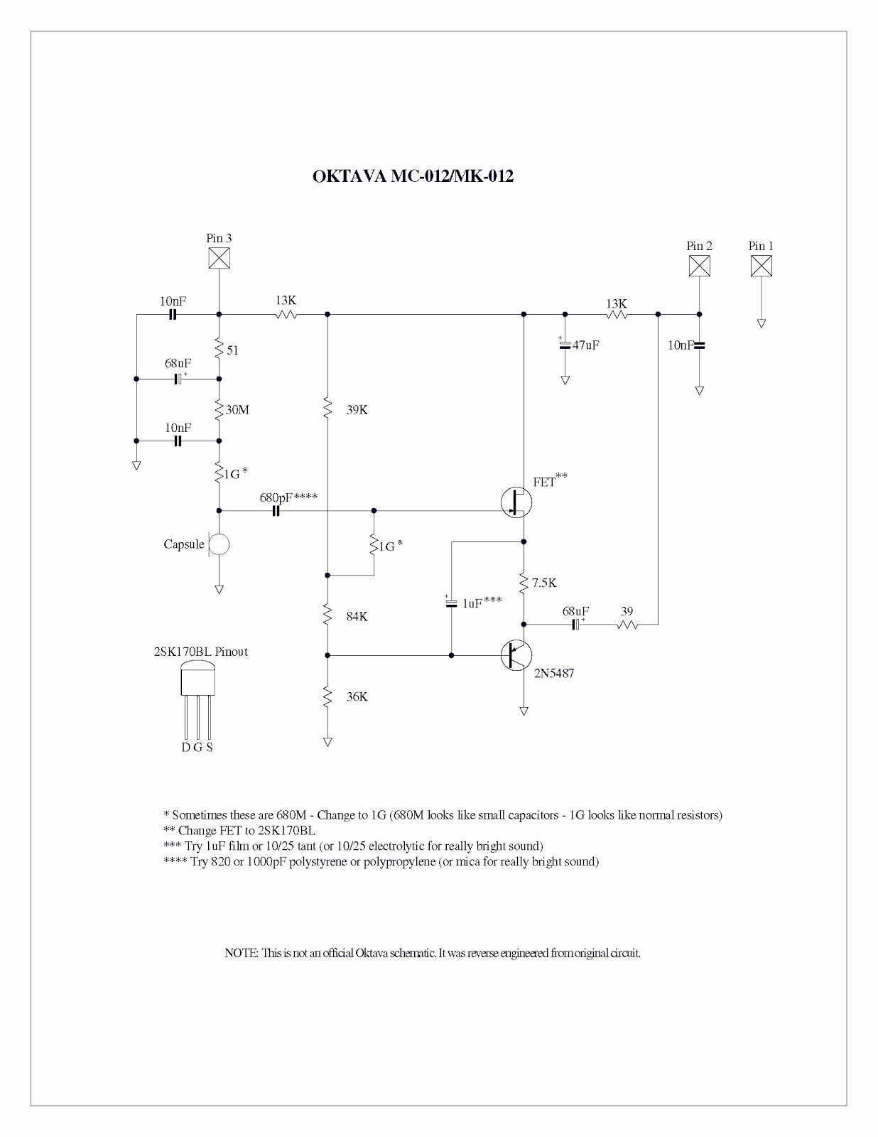

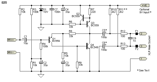

    Посмотри еще посты в теме "Слуховой аппарат" - #319 и далее, где рассматривалась схема аналогичная твоей, но без обратной связи.
Название:	Преобразователь для микрофона 4.JPG
    Интересный вариант. Но есть пока два непонятных момента.
    Первый как на этой схеме регулировать напряжение? И в каких пределах?
    Второй момент это трансформатор - я использую готовые со фотовспышки - там управляющая обмотка соединена с выходной обмоткой.... И места нет между изоляцией и сердечником , чтоб ещё одну домотать.....без разборки трансформатора. Хотя надо ещё посмотреть на других трансформаторах...... Может там чего удастся домотать без разборки.
    По потреблению собранной мной схемы вы правы. Она потребляет много - на 2,4 вольтах потребляет 0,068 А, а на 5 вольтах -0,210 А - и начинает греться, что не есть хорошо.... Ведь трансформатор рассчитан на питание от 1,0 - 1,5 вольта с выходом на 250 вольт на 3-5 секунд. На 2,4 вольтах вполне нормальное потребление и мощность - 0,16 ватта. А вот 5 вольт уже не режим - 1 ватт - максимальная нагрузка для ключевого транзистора - на пределе и он греется.
    Наверное пока попробую микрофон собрать с батарейным питание напряжения поляризации - если концепт заработает более менее, буду дальше пробовать другие блочки повышения напряжения собрать...... Так то схем много.... Есть большой пласт схем на NE555.... но там 5 вольт -не меньше и транзисторы более мощные , соответственно габариты схемы в разы больше....
    Вторая проблема на базе у большинства мелких транзисторов - не более 5 вольт и при 5 вольтах питания можно при скачках выскочить за пределы и пожечь транзисторы.
    ---------- Сообщение добавлено 16:01 ---------- Предыдущее сообщение было 15:38 ----------

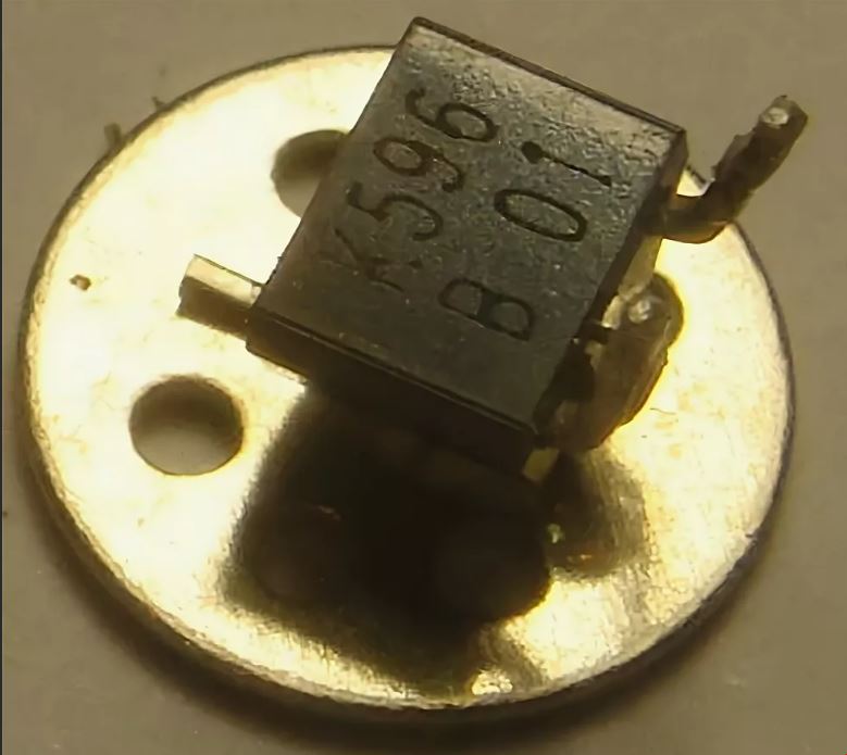

    "Всё пропало шеф! Клиенту снимают гипс!....Он выздоровел"
    А капсюль то оказался электретный и ему не надо организовывать напряжение поляризации.... То есть платка в тумбочку.
    Купил транзисторы 2SK170 типа .... супер транзисторы с ними всё должно работать просто фантастически.... дорого обошлись..... Но с ними ничего не запустилось. А вот расковырял капсюль и все запустилось. Потом пока мудрил -отломал ногу у транзистора - расковырял другой капсюль и достал транзистор другой марки - стандартные капсюли покупать дешевле, чем транзисторы.
    Вот такие транзисторы стояли в капсюлях
Название:	Транзистор в капсюле К596 01В.JPG

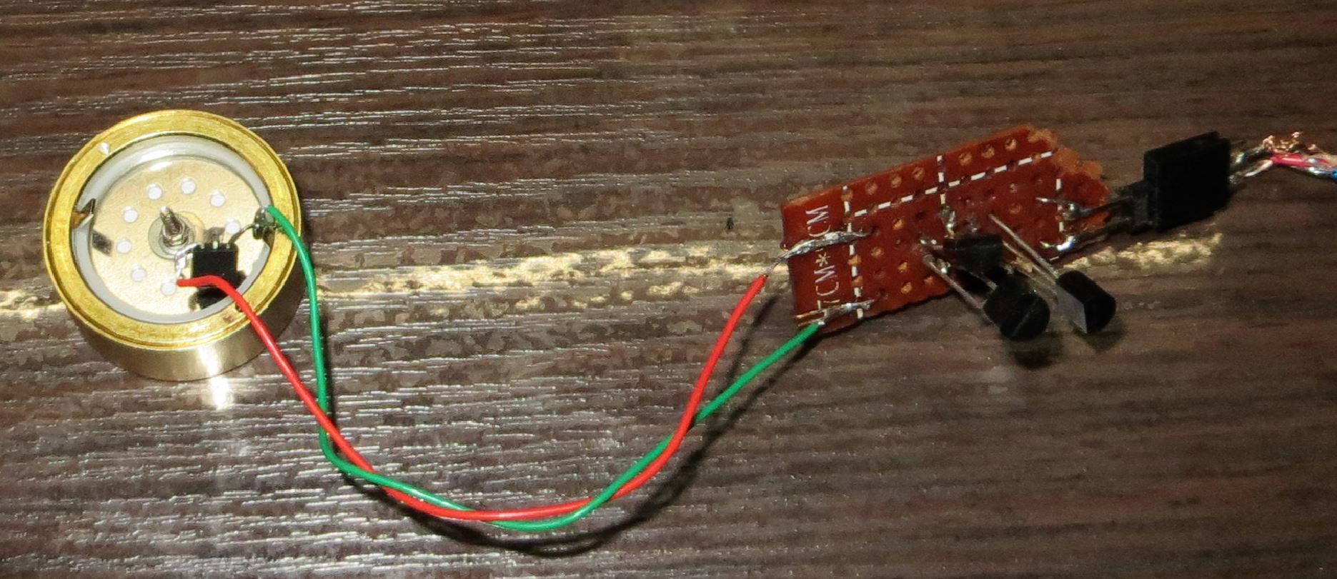

    Вот так примерно припаял
Название:	1 дюймовый электретный Комби-3Т 1.JPG
    Пробовал и на плату и внутрь корпуса капсюля - фон большой идет.
    В итоге пока самый лучший вариант - припаял внутри корпуса капсюля и обернул капсюль алюминиевой фольгой, чтобы был контакт с корпусом и землей. Чтобы всё держалось сверху обмотал скотчем. Наверное если сделать металлический корпус то фольги для экрана не потребуется.

    ...Интересный вариант. Но есть пока два непонятных момента.
    Что касается регулировки напряжения, то это вопрос для исследований. Я на него пока не готов дать гарантированных советов. Сам бы я попробовал пойти по пути двухступенчатого повышающего преобразователя. Первая ступень - регулируемая, повышающая до 6...20 В. Вторая - без регулировки, как и в посте #319. Но это только первое приходящее на ум решение. Наверняка есть более оригинальные подходы.
    Что касается вопроса про трансформатор. Предложенная в #319 схема допускает разные способы подключения высоковольтной обмотки. На рисунке ниже показаны варианты, как можно оторвать от замли один из выводов высоковольтной обмотки и куда его еще можно подключить (фиолетовыми линиями ) исходя из того, как соединены обмотки в готовом трансформаторе. Так что перематывать ничего пока не надо. Лучше увеличить резистор в цепи базы. У меня в модели он равен 200кОм! Если у тебя питание меньше, то резистор тоже нужно уменьшить, но всё равно, он должен быть десятки килоом. Тогда есть надежда на уменьшение тока потребления.
Название:	преобр 3-170.png
    P.S. Пока я писал свой пост, у тебя часть проблем решилась. Это здорово. Тогда мои предложения теряют актуальность. Кстати, идея выковыривать транзисторы из капсюлей очень привлекательна. Бывали капсюли ценой менее 5 рублей за штуку, если покупать сразу два десятка. Интересно, насколько хороши или плохи в них транзисторы?

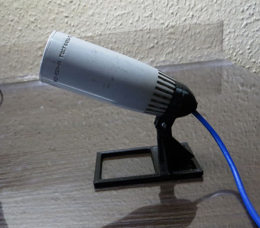

    Такой вопрос - подумалось про источник тока на напряжение питания КОМБИ-3Т на которую ранее давали ссылку. Снижает шум и увеличивает чувствительность.... Наверное попробую запаять и попробовать..... как то интрегует. А её в живую дела кто-нибудь... вроде был один человек, но по результатам не нашёл, что у него получилось....
    У меня есть сгоревший микрофон МД-52А - корпус как раз под 1 дюймовый капсюль.... капсюль входит и даже около 1 мм зазор между капсюлем и корпусом остаётся и места для достаточно. Сижу вот и смотрю на корпус с мыслю -делать на его основе илм на основе алюминиевой 1 дюмовой трубки......
    ---------- Сообщение добавлено 05.11.2021 в 14:49 ---------- Предыдущее сообщение было 04.11.2021 в 18:42 ----------

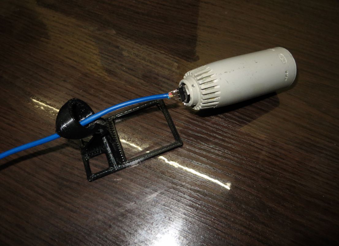

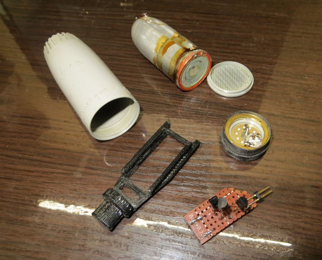

    Переделка сгоревшего микрофона Октава МД-52А-II на однодюймовый электретный капсюль и микрофонный предусилитель по схеме Комби-3Т.
    Схема микрофонного предусилителя Комби-3Т
    Сгоревший Октава МД-52А-II
Название:	1 дюймовый электретный Комби-3Т 6.JPG

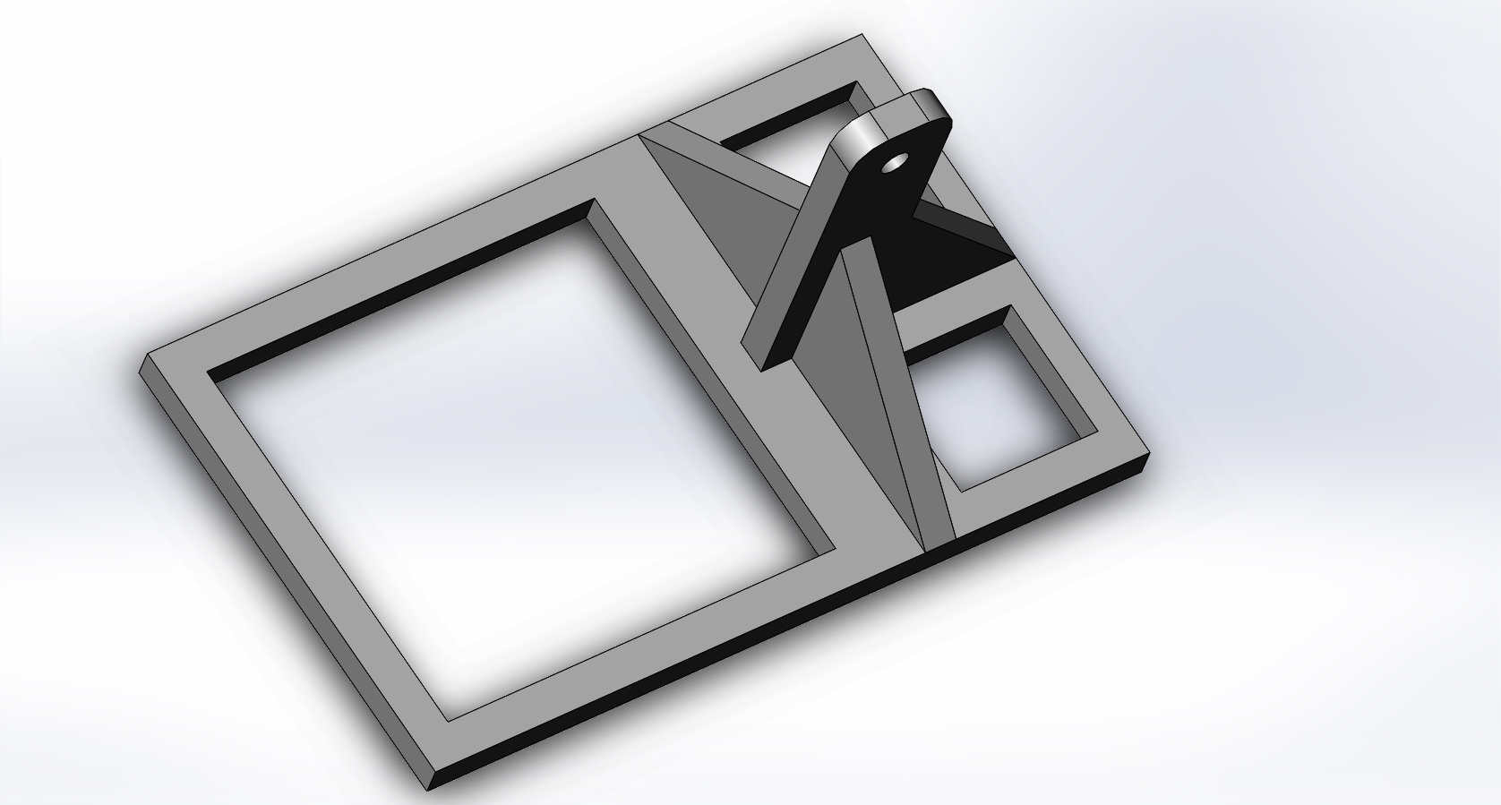

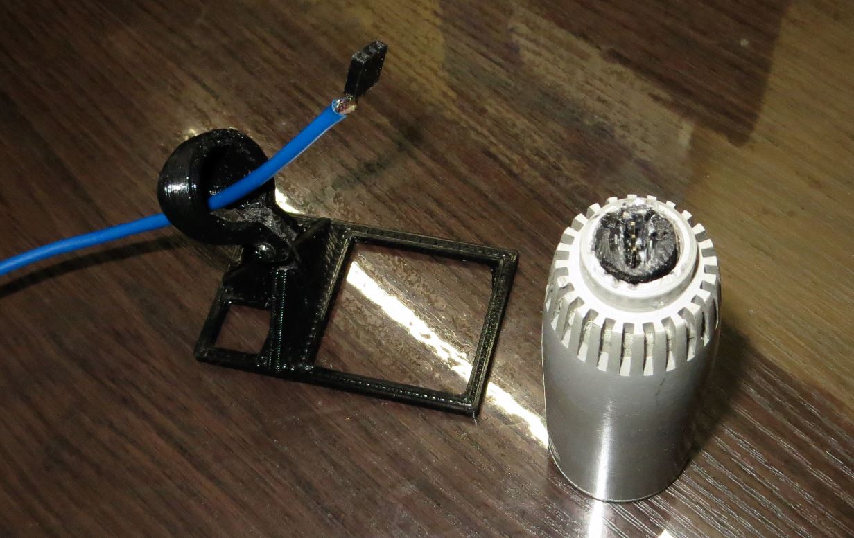

    Напечатал на 3D принтере внутреннюю арматуру - переходное кольцо для капсюля, раму для платы, и подставку.
    Рама для платы и кольцо , одетое на капсюль - разница в диаметре на 2 мм и 1 мм с фиксирующим пояском внутри корпуса микрофона.
Название:	1 дюймовый электретный Комби-3Т 4.JPG
    Сборка
Название:	1 дюймовый электретный Комби-3Т 7.JPG
Название:	1 дюймовый электретный Комби-3Т 8.JPG
Название:	1 дюймовый электретный Комби-3Т 9.JPG
Название:	1 дюймовый электретный Комби-3Т 10.JPG
    Последний раз редактировалось Lenivo; 04.11.2021 в 16:52.

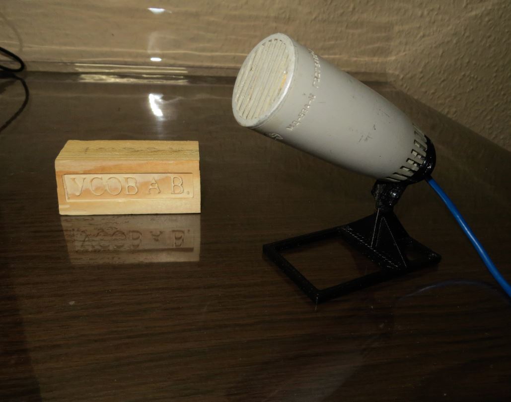

    Вот записал тестовый ролик. В Аудасити выставлено 3% - самый минимум усиления. На уровне 8% усиления- идёт перегруз по усилению по уровню записи. Подавление шума. Компрессор, Нормализация.
    Перегружает НЧ. Просит фильтр низких частот 100 Гц и ниже. Требует подвеса в паук. Так как на подставке передает вибрации от стола - через подставку. Ловит отражённые сигналы .... Я положил ткань под ним.... Да при монтаже в корпус положил синтепон ... а то писал дребезг внутри корпуса микрофона.

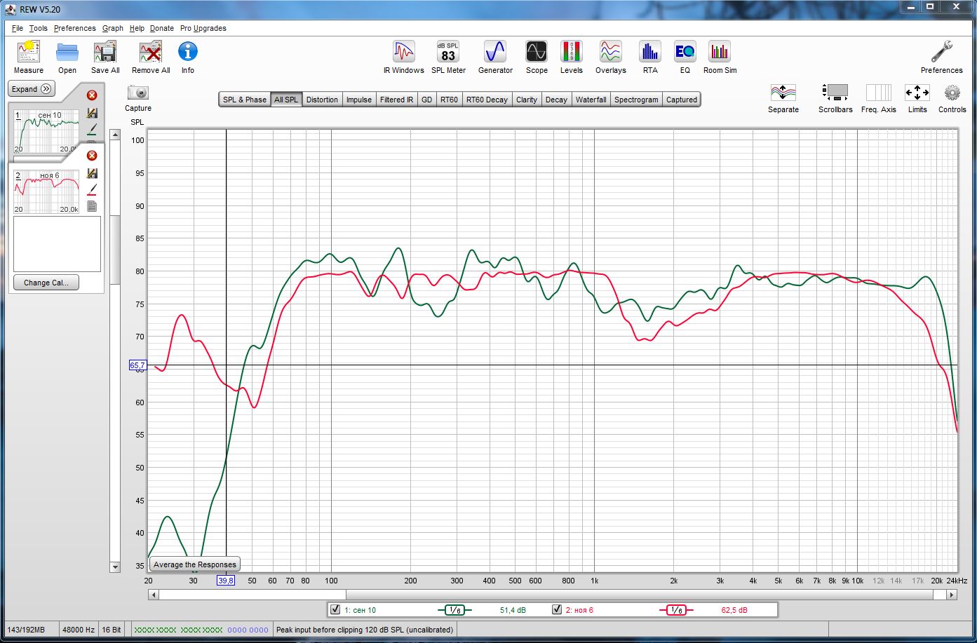

    Вот сравнил АЧХ моей компьютерной колонки
    Однодюймовый электретный микрофон с микрофонным предусилителем Комби-3Т и картой СМ108 - красный график
    зелёный график - 1 дюймовый капсюль Bruel&Kjaer c ламповым предусилителем и фантомным питание 140 вольт. Форма графиков довольно близка..... как ни странно, но завал на середине больше и спад на ВЧ раньше начался.
Название:	1 дюймовый электретный Комби-3Т_красный_и_Bruel_Kjaer_зелёный.JPG

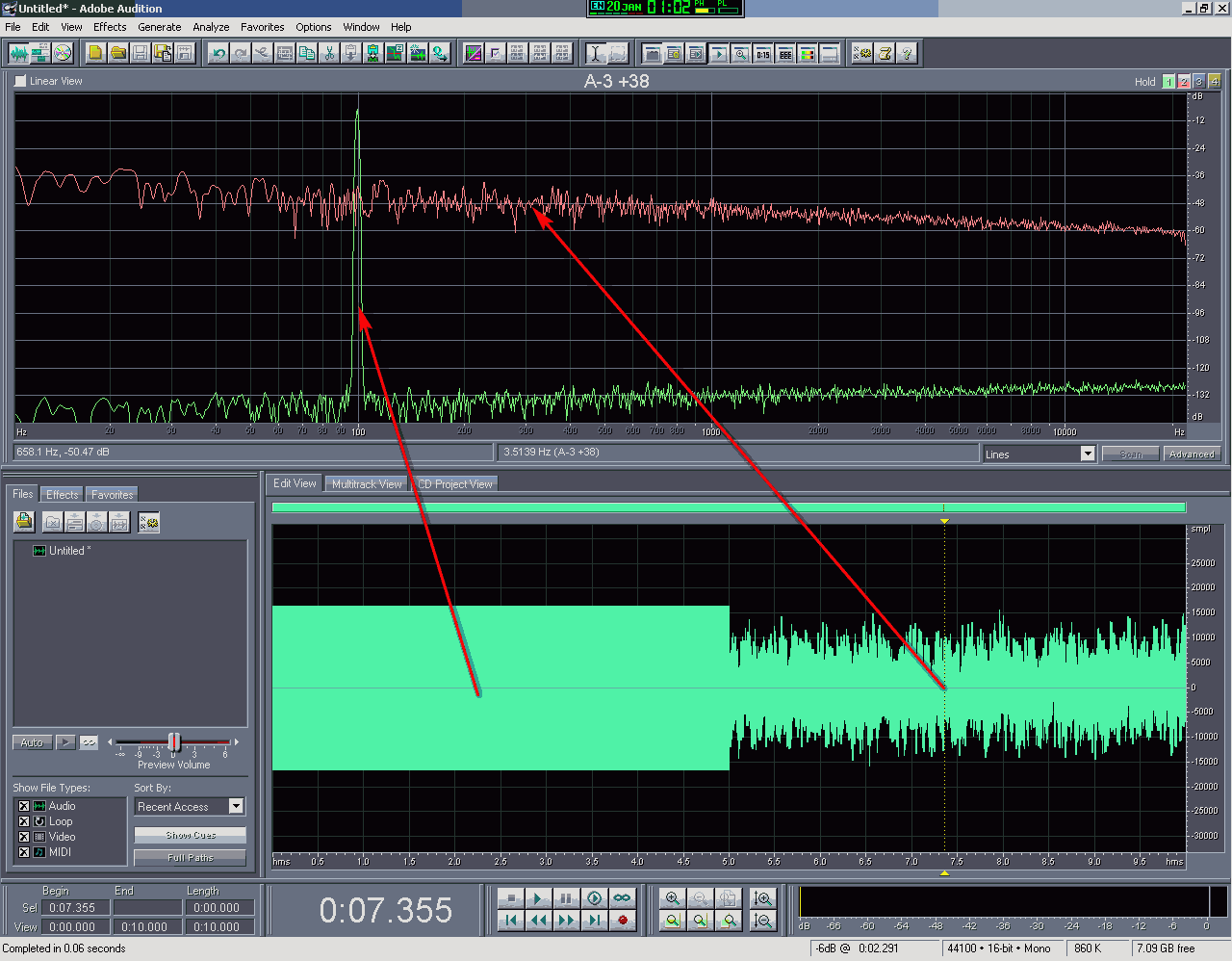

    Lenivo, спасибо за интересный материал и рекламу предусилителя на Дзене! У тебя оказывается там уже много материалов! Здорово!
    Теперь по записям. У меня нет музыкального слуха и мне трудно выбрать на слух, что лучше. Тембровая окраска может создавать некоторые предпочтения, но она больше зависит от капсюля и цифровой обработки, чем от предусилителя, поэтому я на неё не ориентируюсь. Мне показалось, что записи примерно одинаковы по качеству. Детально я могу сравнивать только с помощью звуковых редакторов. Но там лучше использовать чистые синусоидальные сигналы, чтобы можно было легче увидеть искажения. На записи голоса (1 дюймовый электретный Комби-3Т 6 11 2021 1.wav) мне кажется, что присутствует небольшое ограничение сигнала снизу - все экстремумы отрицательной полярности располагаются на одном уровне (подчеркнуто красным пунктиром) и только на десятой секунде есть непонятный всплеск (показан желтой стрелкой), выпадающий из общего характера записи. Непонятно, что там произошло.
Название:	Lenivo анализ записи.png
    Я бы попробовал уменьшить усиление Комби-3т для устранения ограничения, как написал ранее. Для этого нужно уменьшить резистор R2 до 30 кОм.
    Еще можно поэкспериментровать с резистором R3 - он определяет симметричность ограничения выходного сигнала, позволяя для каждого конкретного микрофонного входа того или иного гаджета добиться максимального возможного уровня неограниченного выходного сигнала (к сожалению, фантомное питание у гаджетов бывает слишком разным). R3 можно варьировать от 100 кОм и до 500 кОм, контролируя симметричность выходного сигнала при максимальном входном звуковом сигнале. Но думаю, что если ты уменьшишь усиление с помощью R2, настраивать R3 будет не нужно.
    А резисторы к ним на не менее чем 1 ГигаОм купили? Для 2SK596 он не нужен, а для 2SK170 обязателен!
    Заказал на Алиэкспрессе 34 мм конденсаторный капсюль
    2SK596 очень шумный транзистор, для серьезного капсюля. Категорически советую ставить "нормальный" полевик, без диода в затворе. К примеру как здесь.

    Странно. Я конечно любитель, но вот в проф микрофонах эти транзисторы достаточно широко применяли.
    Вот схема, например Октавы МС-012
    Октава Мк-319 (?)
    Или вот тоже схема
    Понятно, что режимы по питанию не те, но тут эти транзисторы на схемах работают с гигаомными сопротивлениями.
    Приведите хоть один пример применения 2SK170 грандами, вроде Neumann, AKG и т.п. А Октава - не показатель, она продолжает традиции совка, тогда разные люди конструировали /отвечали каждый за свою часть работы, отсюда такие разнобои - капсюли отличные, а электроника никакая. В требования ГОСТ-а вписывается - да и ладно. Такое же наблюдалось и в других сферах, вспомните магнитофоны - ЛПМ хороший, электроника - мусор. И т.п. Недаром Октава - любимый объект у любителей замодить микрофон, электроника безжалостно выбрасывается вся целиком.
    Всякие мелкие /бутиковые фирмочки, как и новая Октава, видимо, руководствуются принципом "ставим самолуччее!", 2SK170 - 0,95 нВ/√Гц, это же шикарно! В нюансах разбираться - недосуг.
    Смотрите нормальные схемы, например AKG - у них сейчас везде применяются 2SK208.
