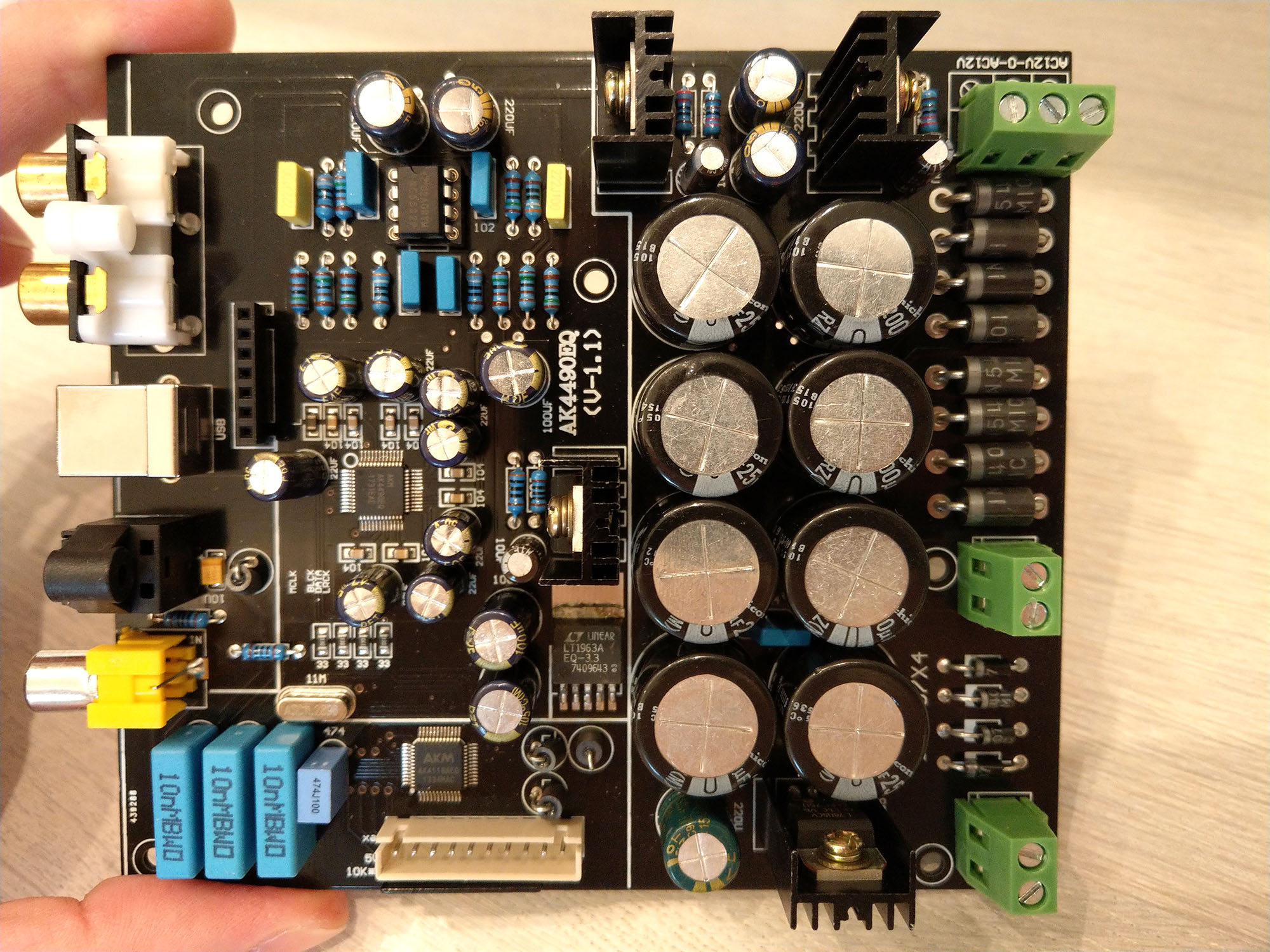

    Дорый день, получил такую плату как у ТС возникли вопросы:
    Есть в наличии (пара моих, китайца друг отдал) разные трансформаторы - что лучше поставить?
    1. R-core китайский 30 Вт/30VA трансформатор R-Core PRI 115V/230V 50/60Hz Sec 9V+ 9 В/15 В + 15 В
    2. Наши российские торроидальные первый на 12-0-12 на 15 ватт и второй на 10 ватт 9-0-9 вольт (пока их воткнул) ни просадки, ни нагрева
    Китаец гад указал в описании, что будет ОУ ad827 а прислал как многим тут ne5532.
    ne5532 звук глуховатый, сцена смазана, заехал в митино, купил AD823ANZ воткнул его - разница прям небо и земля, появились верха, сцена. ( есть смысл чтото еще пробовать из ОУ?)
    подключал по spdif к Paspberry Pi3b+ c HiFiBerry Digi+ Pro (volumio)
    Потом приехала u8 xmos, поставил последние драйвера, асио и сборку фубар, прослушал теже треки и вообще удивился другому звучанию,
    верхов стало еще больше, появлиась прозрачность и некий перелив. Прям ооочень приятно. Можно сказать -"уделал" мой предтоповый onkyo tx-sr876, он играет хорошо (цап в нем) мягко, но не так выразительно, немного пустовато.
    Попробовал подключить по usb к малинке, звук очень похож на spdif (оптику тоже попробовал разницы не заметил), попробовал подключить к телефону на андроиде 8м через мереходник, запустил poweramp....звук очень похож на звук из малинки.
    блин что делать? почему так?, возможно ли получить такое качество через spdif малинки(или usb), как с usb винды (10ка)?
    я так понял первое, что нужно сделать впаять 2 резистора в разрыв rca, и закажу развязку на spdif (PE65612NL)
    Что еще? плата чистая, на выходе по 8-9мв, ничего не греется, все холодненькое

    Если внимательно прочитать первую страницу в теме, возможно, отпадет много вопросов. Данный ЦАП, хоть с ИКСМОСА, хоть со штатных входов, принимает сигнал СПДИФ, входа I2S на разъёме для конвертера ЮСБ нет. Там тот же СПДИФ.
    Лучше не втыкать конвертер в плату, а дополнить ЦАП входным трансформатором соединить с конвертером коротеньким коаксиалом.

    А можете подсказать - какие плюсы это даст? Я так понимаю - сделать отдельное питание конвертера, гальваническую развязку и будет лучше?
    Да, развязка очень полезна. На счет отдельного питания конвертера ничего не скажу, использую питание по ЮСБ, но у меня источником является настольный ПК с хорошим БП. Разницы, при питании конвертера от ЮСБ и при питании от отдельного БП нет ни на слух ни на измерения. Возможно, что для смартфона, питание конвертера не легкая задача, и отдельный БП будет полезен. Но сам я этого не проверял ни с андроидами ни с айфонами. А у "малинки" есть проблемы с ЮСБ, об этом попадалось много информации.
    Разница в звуке, при использовании конвертера на ИКСМОС и при использовании выхода СПДИФ со встроенной ЗК весьма существенна, на то есть несколько причин: отсутствие асио драйвера для встроенного звука и отсутствие генераторов на сетки 44.1 и 48 кГц, все делается делением из некратного генератора
    PS/ вопросы про замену ОУ, конденсаторов и т.д., это не ко мне ( и лучше не в этой ветке). Единственное, в моём экземпляре в обвязке 4490, некоторые электролиты были меньшего номинала, чем по даташиту. Вот их следует привести в соответствие.
