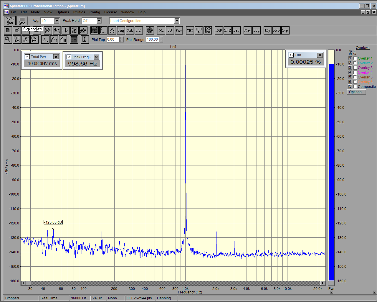

    Результаты :
ID:	247062 Нажмите на изображение для увеличения.
Название:	Спектр -ОСВИ.png
ID:	247061 Нажмите на изображение для увеличения.

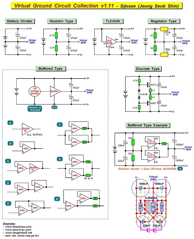

    Возможно ли в этой топологии сделать плавающие питание ВК, чтобы при нагрузке на сч или вч динамики можно было обойтись без кондера?
    А понятней можно написать .

  5. #544
    22.08.2005
    Irkutsk
    1,905
    По умолчанию Re: YES - 4
    sewerin, можно попробовать по такой схеме сделать плавающее питание (позаимствована от старых усилителей QUAD):
    Вот еще различные варианты:
Название:	Виртуальная зе&#10.jpg

  6. #545
    13,914
    C виртуальной землёй замучитесь конденсаторы перетыкивать, чтобы их по звучанию подобрать.
    Каждый получит свой, неповторимый, звук YES.
