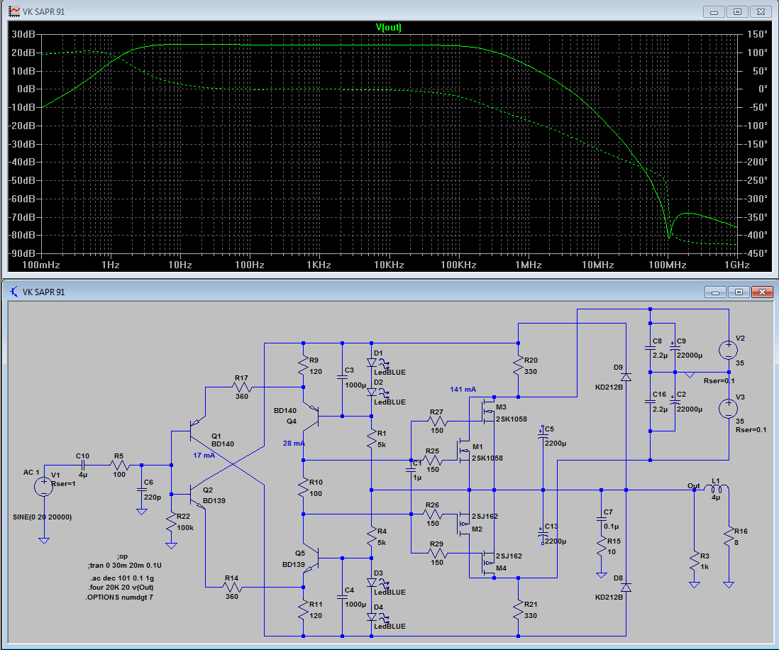

    Продолжение "простейшего композита".
    При питании +\-32 В выходная мощность 50 Вт\8 Ом.
    Напряжение питания используется максимально (клипп. на уровне 29 ... 30 В)
    ОУ (1/2 OP275) работает в малосигнальном режиме (в звуковом диапазоне).
    Первая пара БТ - высокочастотные средней мощности (например BD139\140)
    Вторая пара БТ - высокочастотные малой мощности (например 2n3904\3906)
    Выходные 2SK1058\2SJ162. Ток покоя выходников 120 мА.
    Напряжение на эммитерах биполярных транзисторов (при питании +\-32 В) +\- 17 В.
    Частота среза (полюс) транзисторной части - примерно 15 МГц.
    Искажения ничтожны.
    PS На схеме питание ОУ указано неверно - там где "+" должен быть "-" и наоборот.
    Улучшение (модернизация) схемы:
    1. R (10 ... 50 Ом) C (470 мкФ) фильтр по питанию для каскада Q1, Q2.
    2. Емкость примерно 0.33 ... 1.0 мкФ (пленка и\или керамика NP0) между базами Q1, Q2.
    3. Стабилитрон (набор стабилитронов) на 34 В вместо R14.
    4. Дополнительный маломощный блок питания, можно нестабилизированый с напряжением, примерно равным мощному БП. От мощного БП питать только оконечные М1 и М2.
    5. Следящий каскод Хауксворда вместо Q1, Q2. Возрастает линейность, расширяется полоса, улучшается PSRR. Но самое главное - умеyьшается нагрузка по току на выхлоп ОУ - на частотах ниже 1 кГц как минимум на 20 дБ.
    FAI4 выявляет правильные проблемы и предлагает разумный вариант доработки. Присоединяюсь полностью к его рекомендациям. Но это не все, что делает схему "пионерской".
    По сабжу, поскольку усиления тока на Q1-2 и Q3-4 нет, то ОУ нужно прокачивать четыре емкости С7+С8+СзсM1+CзcM2+Скб Q3 и Q4. Я насчитал около 1050 пФ. C7 и С8 прокачиваются через резисторы R13 R15, суммарно порядка 375 Ом. Это меньше величины, на которой в даташитах измеряются характеристики большинства опробованных ОУ (600 Ом).
    Отсюда сложности в железе с ОУ - с такой хитрой комплексной нагрузкой на "хвосте", разные ОУ будут вести себя очень по-разному.
    По хорошему, нужно брать видео ОУ, рассчитанный на 50-100 Омную нагрузку, а цепь коррекции вводить параллельно-последовательно R13 R15.
    Автоматически тянется проблема качества питания ОУ, от которой будет зависеть звук, а особенно - качество питания промежуточного каскада. Напряжение на верхнем выводе R13 и нижнем выводе R15 с весьма большим коэффициентом суммируется с выходным напряжением ОУ и приводится к его входу. Отделять это от силового питания хотя бы RC цепочкой обязательно. И на звук такая цепочка будет влиять сильно, запасайтесь хорошими конденсаторами.
    В выходном каскаде включение в варианте ОБ транзисторов Q3 Q4 чревато возбуждением (проверено автором на практике на совсем другом макете). Чтобы решить вопрос с раскачкой по напряжению, нужно:
    1) переключить коллекторы Q1 Q2 вместо эмиттеров Q4 Q3 на их коллекторы соответственно. При этом Q3 Q4 будут работать просто как источники тока, чего я им и желаю.
    2) вставить стабилитроны (или светодиоды, кому как нравится) между образованными точками соединения коллекторов Q1Q4 и Q2Q3 и оставшейся цепью затворов начиная с C11. Напряжение стабилитронов и величину напряжения плавающего питания подобрать такое, чтобы полученного сдвига хватало для полной раскачки ВК.
    Ну и всегда нужно помнить, что данному усилителю труднее всего создавать большую скорость изменения тока нагрузки, т.к. ОУ нужно прокачивать емкости затворов. Поэтому чем больше амплитуда тока, тем хуже характеристики.
    Замена ВК на биполярный или замена выходных транзисторов на другой тип заставит пересчитывать коррекцию полностью. Считайте такую замену как новый проект.
    Простота схемы чревата, средненький усилитель получится в результате, зависимый от много чего. Проект YES4 проработан лучше и даст лучшие результаты при сопоставимых затратах.

    Я вам уже отвечал. Отсоединяем кондеры вольтдобавки и смотрим усиление ВК:

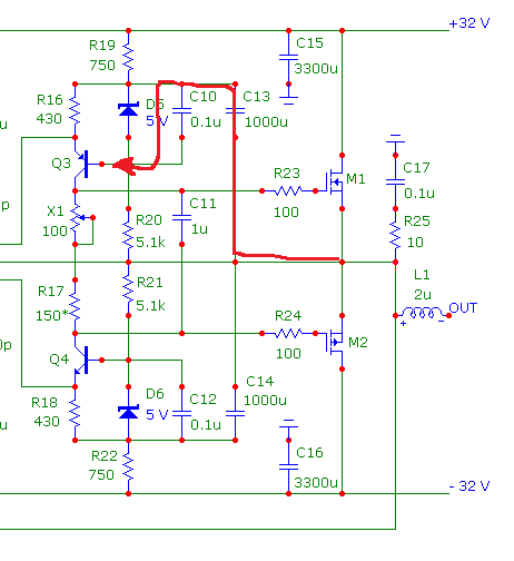

    Так понятно?
    Понятно теперь, что вы ничего не понимаете.
    Напряжение на Базе Q3 ДЕЙСТВИТЕЛЬНО меняется через емкость "вольдобавки" (прыгает синхронно с выходным напряжением)
    !!! НО точно также ОДИНАКОВО меняется напряжение на обоих выводах стабилитрона.
    т.е. на эмиттере Q3 напряжение изменяется СИНХРОННО с напряжением на базе этого транзистора.
    Таким образом ТОК коллектора Q3 НИКАК не зависит от наличия/отсутствия емкости "вольтдобавки"
    Ток коллектора определяется ТОЛЬКО:
    1. напряжением стабилитрона
    2. резистором в эмиттерной цепи Q3
    3. (можно не учитывать) перепадом напряжения Б_Э Q3, который незначительно меняется ТОЛЬКО от температуры
    !!! И здесь НЕТ никакой возможности повлиять на этот ток напряжением с выхода УМ через емкость "вольдобавки"
    (поэтому мое предложение и было - не "мучить" емкости вольтдобавки, а просто посадить эти узлы на фиксированное напряжение питания (удалив тем самым эти емкости).
    Токи в схеме будут все точно такие же
    ---------- Сообщение добавлено 15.50 ---------- Предыдущее сообщение было 15.38 ----------
    т.е., если
    Сообщение от FAI4
    а использовать фиксированное питание для Q3Q4.
    то напряжение на коллекторах относительно баз не будет меняться на удвоенную амплитуду выходного сигнала?
    Если фиксируем напряжение питания Q3Q4, тогда напряжение на коллекторах Q1Q2 будет фиксированным - это более приемлемые условия работы.
    Если выкинуть полностью каскад Q1Q2, тогда можно например посадить Q3Q4 на дополнительное питание (+/-50В примерно), и поставить их в режим каскодного соединения, добавив им в коллекторную цепь повторители с ОБ.
    Соответственно (как писал выше) - защитить выход ОУ обратно включенными диодами на питание ОУ.
    Поскольку перезаряд емкости затворов полностью определяется выходным током ОУ.
    тогда действительно (правильно было отмечено) предъявляются специальные требования к ОУ (на максимальный выходной ток) в связке к требованиям стабильности питания ОУ (отсутствие пульсаций на максимальных пиках тока)
    Здесь уже соответствующие емкости по питанию (либо стабилизаторы питания) ОУ в помощь...
    Либо усилить выходной ток ОУ (если его мало)
    Но тогда как всегда полезут специфичные "транзисторные" искажения в сигнал (связанные с нелинейностью Б-Э перехода)
  15. #554
    Аватар для SAPR
    01.12.2009
    Геленджик - СПб
    3,943
    По умолчанию Re: Усилитель
    Теряюсь в потоке Вашей мысли - хотя бы нарисуйте, что Вы предлагаете.
    Глупости.

    Так понятно?
    ООС бывает последовательная и параллельная, по напряжению и по току. В случае, если указанный выходной каскад получает сигнал от источника напряжения, то он охвачен 100% ООС по напряжению и представляет собой повторитель.
    Но если он получает сигнал от источника тока, как в реальной схеме, то величина входного напряжения становится величиной вторичной, неопределенной, поскольку входной ток, пренебрегая паразитными параметрами активных элементов, идет только на перезаряд емкостей, а усиление на постоянном токе равно бесконечности. И такой каскад ведет себя, как не охваченный ООС.
    ---------- Сообщение добавлено 18.29 ---------- Предыдущее сообщение было 18.23 ----------
    Неправильно - достаточно посмотреть в симуляторе входное сопр. транзисторной части (левый конец R8), а также ток, отдаваемый ОУ на максимальном выходном сигнале в зависимости от частоты - будете сильно удивлены.
    Скорее соглашусь, если внимательно анализировать и считать dU/dI, то интересная картина появляется. Если у вас есть модель, сделайте и опубликуйте график импеданса со стороны выхода ОУ, чтобы снять все вопросы. И промоделировать ток ОУ при работе на нагрузку тоже интересно.
    Хотя я все еще против, чтобы ОУ отдавал сколь нибудь заметный ток в нагрузку. Особенно нелинейный. Не барское это дело.
