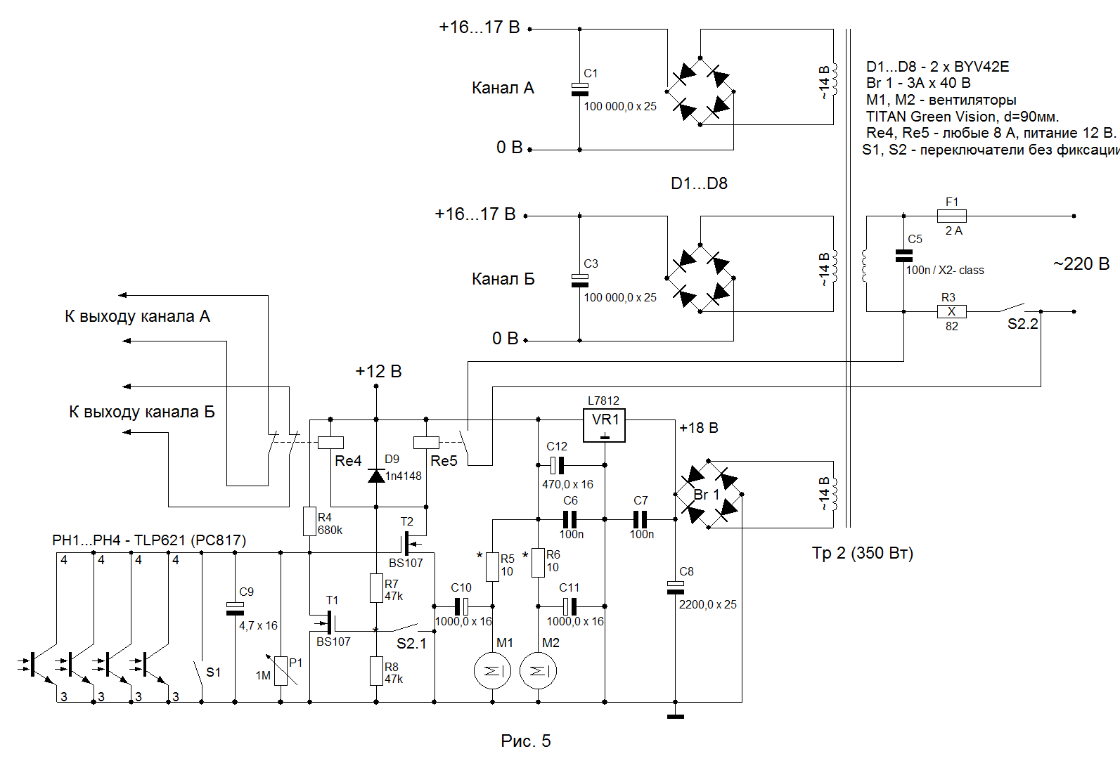

  5. #544
    23.04.2006
    702
    По умолчанию Re: Проект А без ОООС
    Mad optic, вы ещё с нами, стена не выдержала?
    Да! Стена рухнула. Оказалось, что я упертый баран, а не мышь....
    Тут ить вопрос в чём? Если качество звука первостепенно, тогда мы ищем пути выжать по максимуму. И вот, по моему ощущению, потенциал данной схемотехники (а это при должной реализации тот самый хай-энд ) у вас чуть-чуть не "дожат", в первую очередь, "благодаря" емкостям на входе (а там можно (и, пожалуй, нужно) привязать затворы к земле, о чём уже писалось), а также обилию необязательных емкостей в ИТУНах, ну и реле в цепи нагрузки, уйти от которого можно достаточно просто. Подумайте. Но я не настаиваю.
    Относительно емкостей и открытого входа тут уже дискутировали и я остаюсь при своем - во всем тракте должна быть одна единственная проходная неэлектролитическая емкость и она на входе УМ (Иначе вы весь тепловой дрейф тракта умножите на Ку, соберете на выходе и выдадите его в АС).
    А вот реле в цепи нагрузки действительно считаю проблемой. Пытался реализовать вариант с закорачивнием выхода, но безуспешно (причину описал выше в п.536). Чтобы не тормозить проект и не терять "запал", сделал защиту по-старинке. В проекте и так много чего проверил для себя нового.
    Последний раз редактировалось Mad optic; 05.05.2015 в 17:52.

  7. #546
    Завсегдатай Аватар для jett
    15.11.2009
    г. Киев
    3,488
    Можно сосредоточиться на главном - в момент отключения (неважно, аварийного или обычного) выходы закорачиваются, а размыкать при включении их можно даже и без задержки, т.к. 200 мВ совершенно безопасны для АС, да и щечка по сути не будет. Вобщем, всё возможно.

  8. #547
    23.04.2006
    702
    Если внимательно вдуматься, то ваше предложение очень даже интересно. Оно не очень "кошерно", но работоспособно.
    Действительно, достаточно убрать емкость С25 и одну группу контактов реле перевести на закорачивание АС.
    Кстати, в вашей системе в тракте присутствует реле, переключающее балансный и небалансный входы. Вы к этому относитесь менее критично?
    А не будет ли схема "биться в истерике" при наличии постоянки на выходе при "раскорачивании" выхода?
  10. #549
    23.04.2006
    702
    Это мой пост №666.
    При неудачном стечении обстоятельств (если начальное напряжение превысит порог срабатывания защиты) - да, будет. Такое возможно для не совсем подходящих пар или при неидентично сделанном теплоотводе (например, где-то пасту переложили, где-то недоложили под транзисторы).
    Но, думаю, основная проблема будет только при первом пуске - надо будет успеть отловить напряжения, чтобы отрегулировать баланс. Тут или стрелочный вольтметр или электронный со шкалой в помощь, или метод "научного тыка" - сдвигая постепенно подстроечник перед каждым пуском.
    В вашей схеме источники токов на М2 М4 вероятно буду выходить "долго" и "неодинаково", что приведет к отключениям при старте. А наличие в одном реле и сигнальной пары и сетевой я считаю тоже не удачным... Ставить 2 реле?
    Кстати, а при каких обстоятельствах возникнет постоянка? (кроме не совсем подходящих пар или при неидентично сделанном теплоотводе) Пробой вых. транзистора?
    Последний раз редактировалось LexaryStyle; 06.05.2015 в 08:39.
  12. #551
    23.04.2006
    702
    Да, токи покоя выходят на режим около 20-25 секунд, поэтому это еще один фактор, влияющий на дисбаланс при старте. Но, как я уже заметил, на отрегулированном усилителе в момент старта разбаланс составляет около 200 мВ и уменьшается до 30 мВ за 15 секунд.
    Кроме перечисленного в скобках в начальном этапе постоянка определяется также разбалансировкой входной дифпары. Поэтому именно придется отлавливать рабочее положение системы, если применить защиту, предложенную jett.
    Пока именно красивого решения не было найдено, поэтому все-же рекомендую сделать реализованный вариант или доработанный вами.
    Jett пока не ответил на мой вопрос - почему именно реле на выходе он считает проблемой, а на входе УМ нет. Да и соединения в кабельных разъемах во всем предшествующем тракте ничем не лучше...
    Вот и вопрос - стоит ли так заморачиваться относительно реле на выходе?
    Будет, вполне возможная ситуация. Поэтому применил у себя "защёлку": при появлении постоянки система защиты просто переходит в устойчивое состояние отключения от сети с замыканием выходов (см. вложение). При включении же - на 2...3 сек. нажимаю кнопку S2, реализуя таким образом софт-старт и блокируя "защёлку", далее срабатывают реле Re4, 5 , замыкающие сеть и размыкающие выходы. Щелчок отсутствует.
    А в лоб и не надо. Главное принять данный принцип - закорачивание выходов вместо размыкания. Остальное - дело техники, справитесь.
    Просто не придумал пока, как обойти эти реле на входе, потому и ставлю. Ну и думаю все-же, что качественные реле с контактами из драгметаллов в слаботочных цепях менее "опасны" для звука. На практике не замечал заметных проблем, использую сигнальные "Такамисава".
    Тот же принцип, что и с "проходными" конденсаторами: если можно не применять - не применяй.
