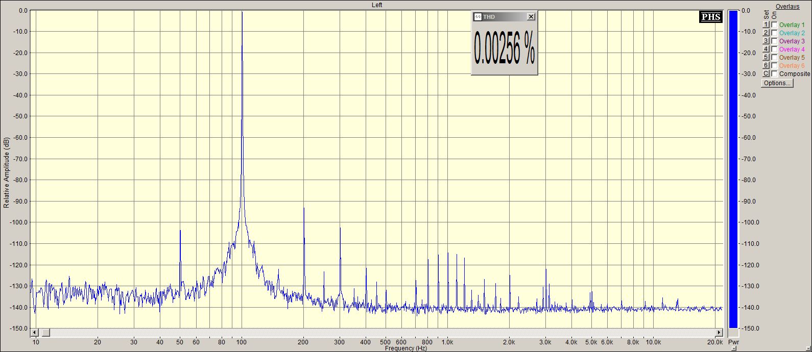

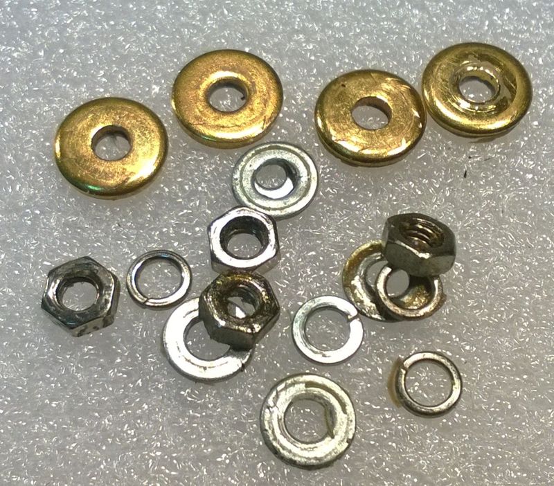

    В посту https://forum.vegalab.ru/showthread....=1#post2240156

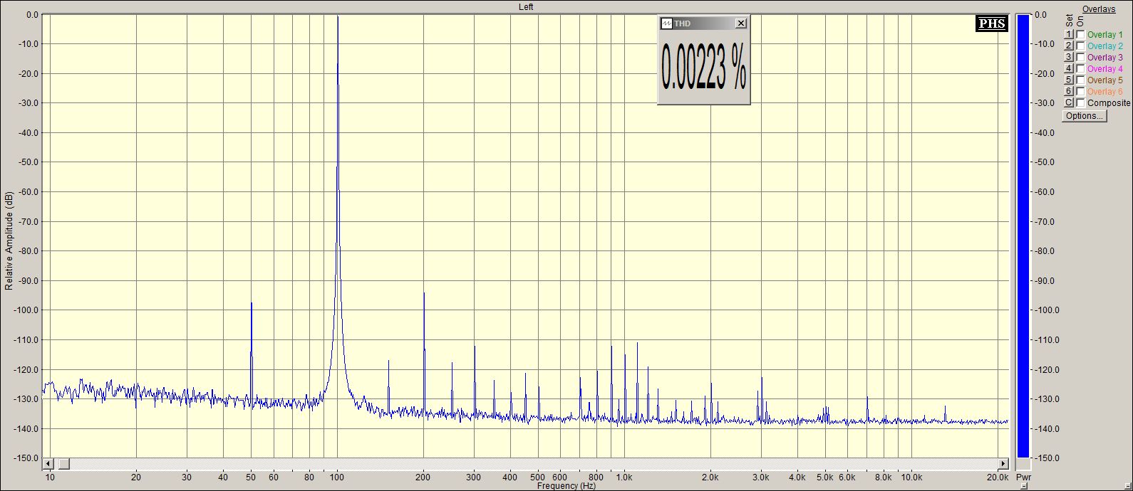

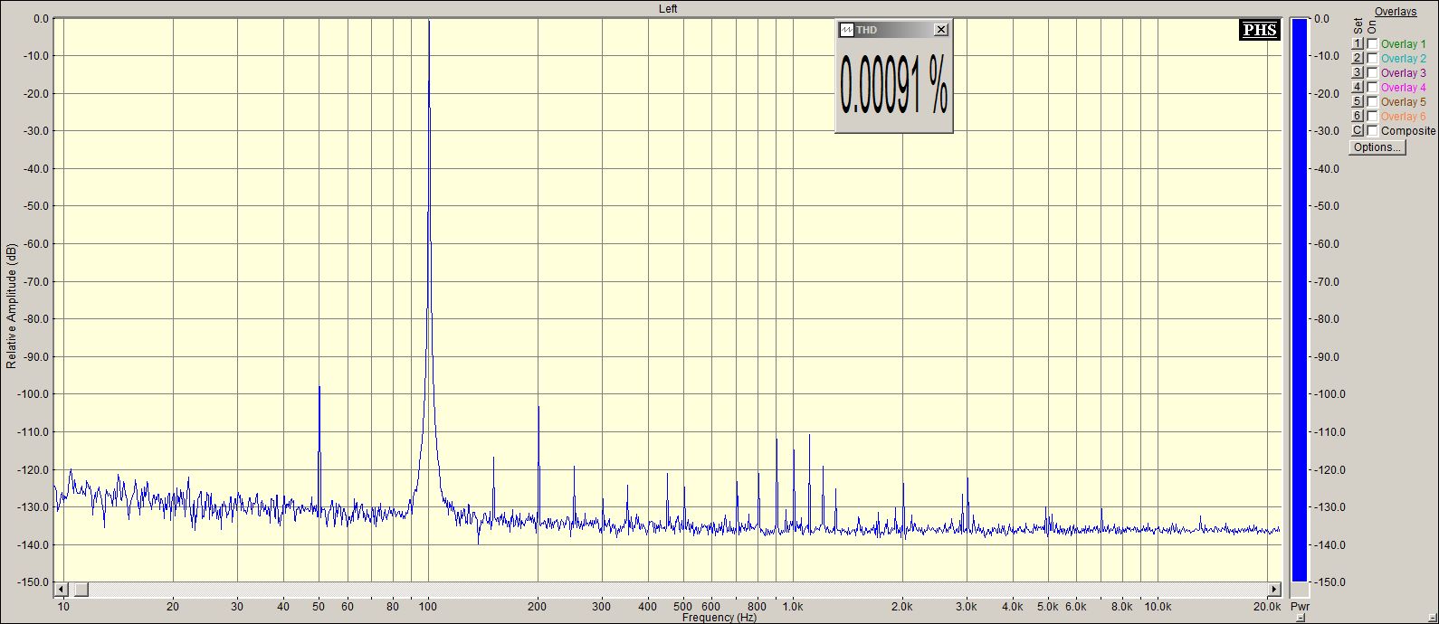

    в последнем абзаце было написано про увеличение искажений на выходных клеммах с ростом тока нагрузки:
    "Компоненты интермодуляции 2F1-F2 и 2F2-F1 после выходного фильтра на 10 дБ больше по уровню, чем до фильтра, и быстро увеличиваются с ростом тока нагрузки. В общем, очень похоже на то, что в цепь ОООС попадает наводка от катушки выходного фильтра, или где-то сидит индуктивная петля. В ближайшем будущем попробую разобраться, в чем проблема. Заменю нагрузочные резисторы на нормальные, попробую подключить нагрузку в обход выходного фильтра, проведу многочастотный тест. В общем, есть, чем заняться".
    Добрался я до этого эффекта, когда обнаружил, что при мощности 200 Вт не только компоненты ИМД 19+20, но и 2-я с третьей гармоники в тесте 1 кГц возрастали с -120 до -90 дБ.. Оказалось, что причиной были вот такие стальные шайбы "под золото", и стальные гровера и гайки на выходных клеммах УНЧ. Магнитились они очень сильно.
    Все эти элементы при повышении тока работали как плохие магнитопроводы, и если с гайками я - сам дурак, то с "золотыми" шайбами - точно "китайская подстава", так как остальные детали клемм не магнитятся. Теперь я без магнита - никуда .
    Предвосхищая возможный вопрос про то, слышно ли было разницу с "гайками и без", я скажу, что играет хорошо и с ними, и без них . Прямого сравнения я не проводил, но в планах поставить отдельный эксперимент по "прослушиванию гаек" на проводах.
    Еще провел эксперимент по замеру разницы искажений на клеммах УНЧ и клеммах АС (импеданс - 8 Ом, амплитуда напряжения - 20 В, провод 4 мм^2, длиной 1,5 м).
    Частоту тестирования взял 100 Гц, но проверял и на 120 Гц (результат одинаковый). А вот на 1 кГц и 19+20 результат выражен не так сильно, возможно из-за схемотехники фильтров АС.
    Без нагрузки, на клеммах УНЧ, с подключенными АС, на клеммах АС.

    В общем, в моей системе на низких частотах появляется вторая гармоника, которая на ~10 дБ больше на клеммах АС, чем на клеммах УНЧ. Еще на клеммах АС появляется третья (с уровнем ~-112 дБ) ну и совсем чуть-чуть - четвертая. Не знаю, на сколько это весомо по звуку, тут требуется отдельно слушать.
    К слову, все мои клеммы на АС и "джеки" - тоже с радиорынка, и они очень слабо магнитятся (видимо, какой-то сплав с очень незначительным содержанием железа). Но за неимением лучшего, пока использую их.
    На вскидку, на клеммах АС искажения на НЧ появляются от нелинейного тока через НЧ головку. Причины нелинейности тока на НЧ головке при заметной амплитуде передвижения ЗК общеизвестны.
    Да, скорее всего виноват мотор НЧ головы. В тесте стояла scanspeak_26w8534g00. Она простенькая. Кстати, при 200 Вт искажений чуть больше (в основном подрастает третья), но заметно на слух изменение призвуков и уменьшение уровня гармоник со временем. Я решил, что это нагревается обмотка, поэтому основные измерения проводил при 50 Вт.
    Искажения на клеммах АС при 200 Вт:

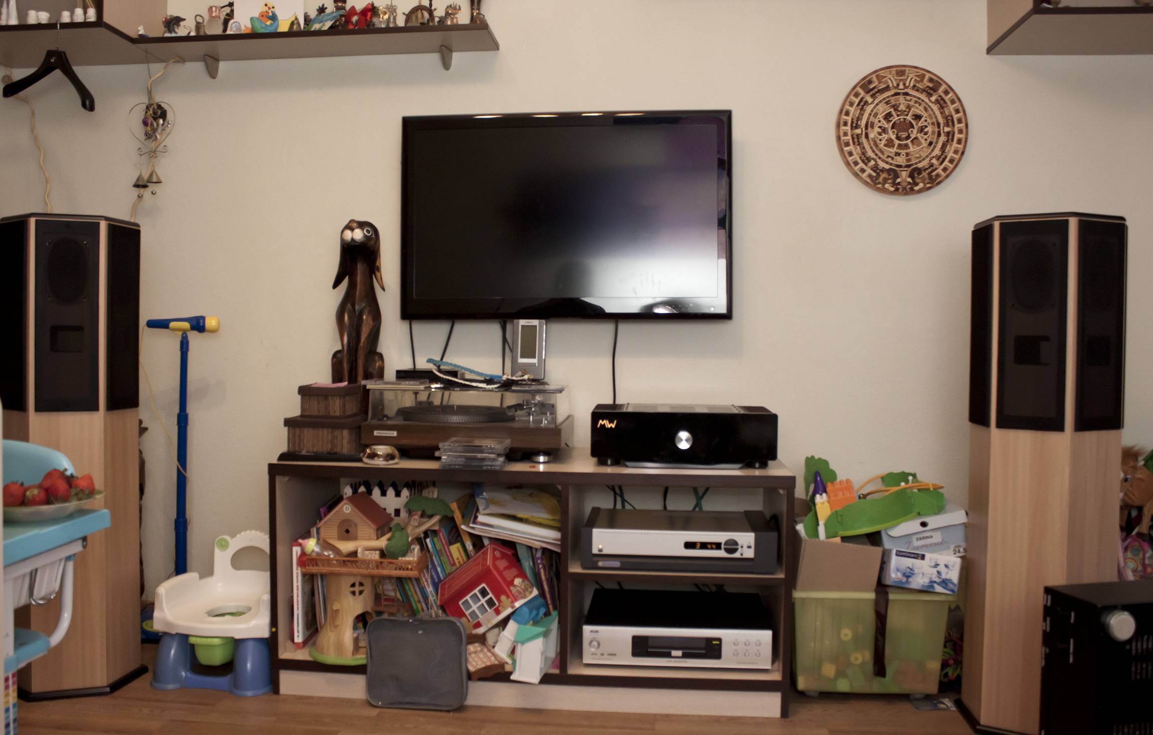

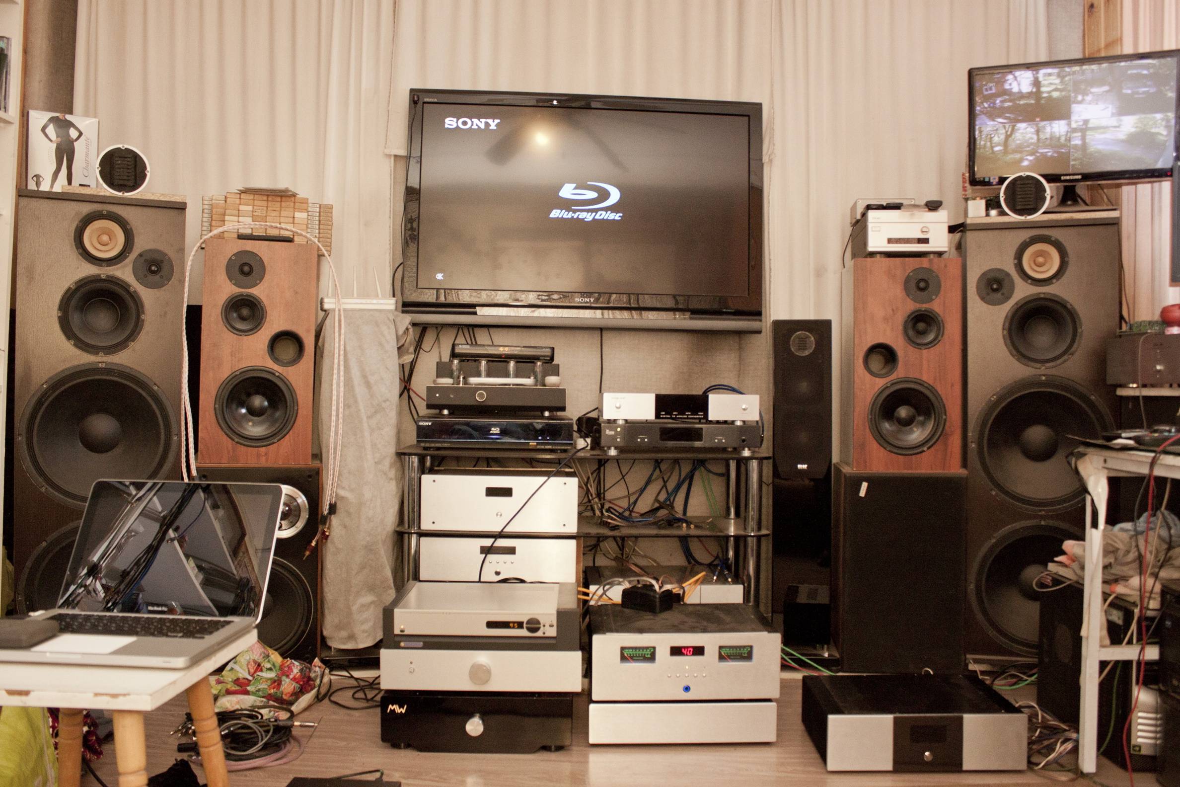

    Выходные посвятили поездке в Москву, в гости.
    В разные дни побывали у Андрея Константиновича, Юрия Анатольевича Макарова, Олега Prophetmaster.
    С собой брали усилители (MW и ZD-50), ЦАП PROCEED, разное измерительное оборудование.
    У Константиновича проводили прослушивание опытного образца MW при работе на тяжелую нагрузку (щиты). Также удалось провести сравнения при "горячем" переключении выхода усилителей MW и ZD-50 с композитом "MAX" и "YES-3" (все на те же щиты).
    У Юрия Анатольевича смотрели и слушали его систему. Замечательная, уникальная система!
    У Олега слушали его усилитель, MW и ZD-50, а также привезенный ЦАП. Это прослушивание проводилось несколько в другом ключе, без инструментального выравнивания уровня громкости и горячих переключений. В основном мы с Андреем пытались разобраться в том, что же такое "микродинамика" и "передача эмоций исполнителя".
    Это были три дня знакомств, очень интересного общения. Мы послушали системы, аппараты, узнали много нового .
    Огромное спасибо за теплый прием и гостеприимство .
    Пара фоток:

    По умолчанию Re: УН с однотактным выходом
    Особенно порадовало фото системы Олега Prophetmaster, видно что система находится в непрерывном развитии, человек живет наполненной жизнью, о чем свидетельствует скромный детский атрибут у левой колонки, значительно улучшающий качество звучания системы.

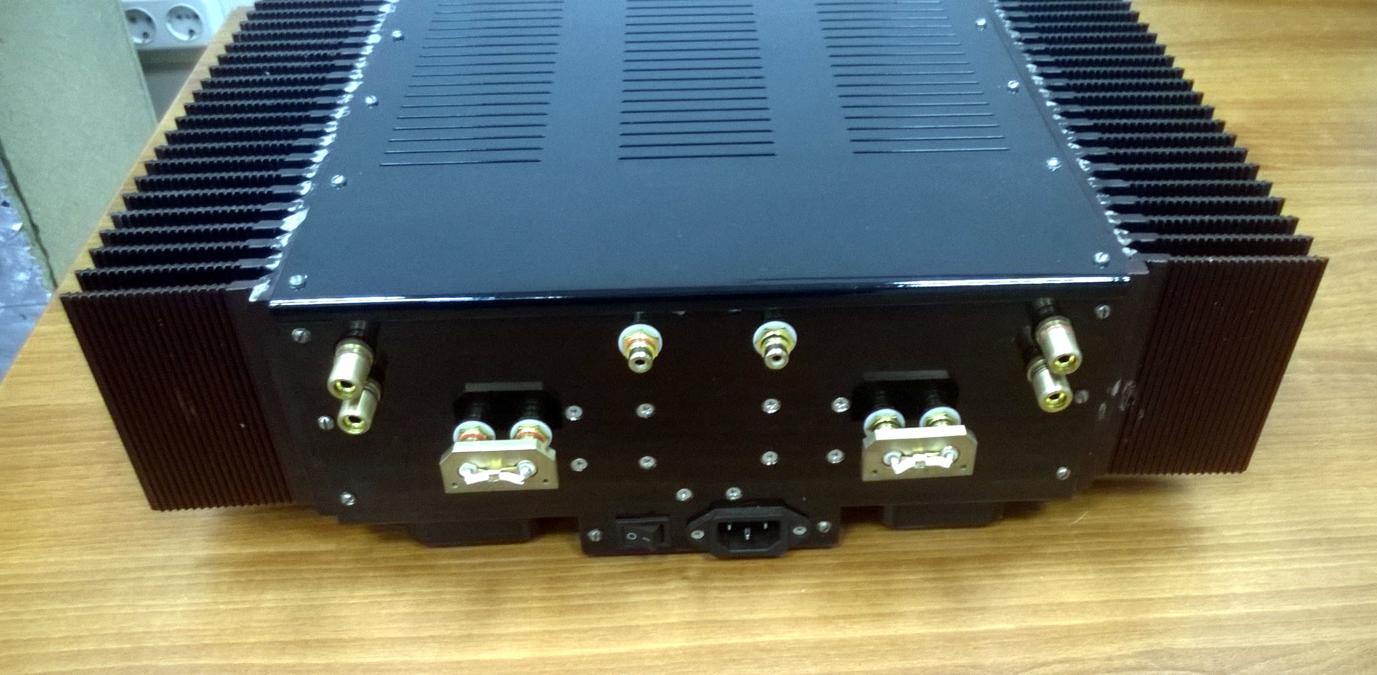

    уточните, пожалуйста, это какой усилитель? Запутался совсем...
    Это опытный образец моего усилителя, который в шапке этого топика.
    Схема мощника - ver.0.5.

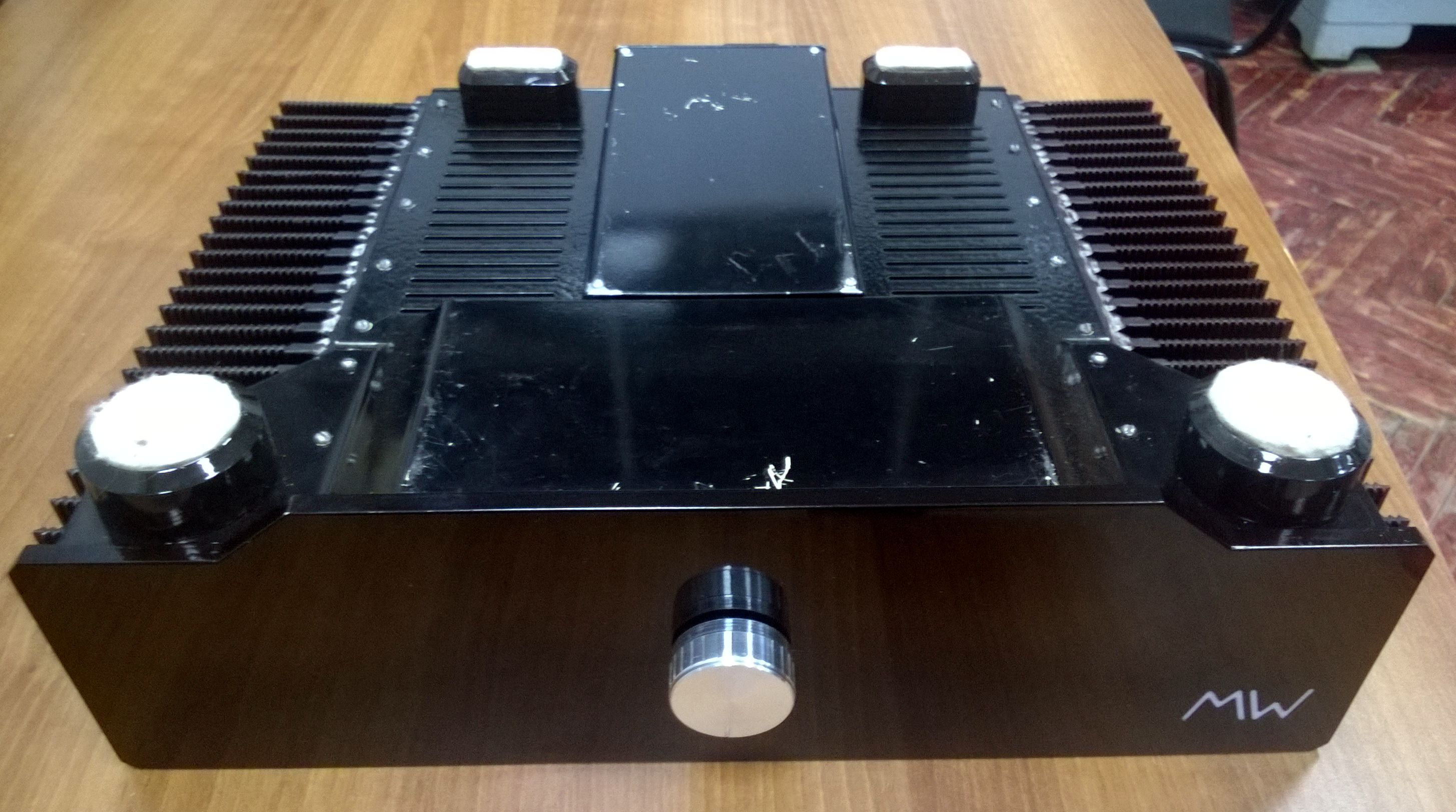

ID:	295030 Нажмите на изображение для увеличения.
    Вот ссылка на папку, в которой много фото его внутренностей, на разных этапах изготовления.
