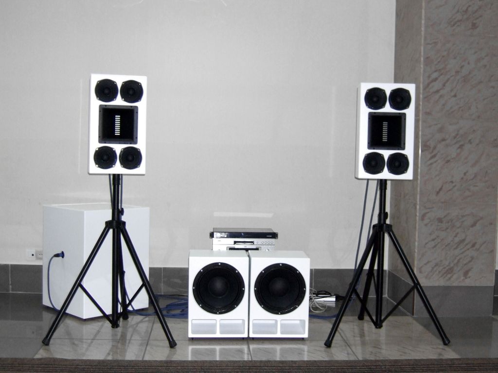

Название:	ноябрь 2013 МТУСИ.JPG

    Цитата Сообщение от Gabriel Посмотреть сообщение
    Вау! А что за динамики в топах? И на какой частоте раздел?
    мидтоп
    http://www.faitalpro.com/products/fi...tasheet_12.pdf
    http://profesional.beyma.com/pdf/TPL150HE.pdf
    мидбас
    http://www.faitalpro.com/products/fi...atasheet_8.pdf
    Раздел 270 и 1800 Гц!

    Выглядит супер!!! Каково минимальное расстояние, с которого можно слушать мидтопы?
    (Например, у меня если установить - 2.5 метра получается, в будущем планирую ставить вдоль короткой стены комнаты, будет метра 3.)
    Вчера слушали в 12 метровой каморке,до акустики было не более 2 метров...
    Весь кайф в стойках ,для ближнего поля пониже для дальнего повыше и пошире .система очень адаптивная,запас по мощности и соответственно по созданию однородного поля в зоне прослушивания есть!

    Саб просто не поместился в кадр...
    http://www.faitalpro.com/products/fi...atasheet_4.pdf
