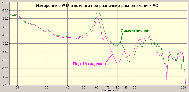

    По делу - подключил микрофон и сравнил. Одно измерение - колонки у стены (37 см от НЧ излучателя до стены). Другое измерение - одна АС выдвинута к центру комнаты так, чтобы получился угол 15 град. Соответственно, смещен микрофон. На рисунке две АЧХ для сравнения. Сигнал - свип-тон.
    Что видно: Что-то чуть сдвинулось, что-то чуть улучшилось, что-то чуть ухудшилось. Моя интерпретация результата - ничего существенно не поменялось. А если учесть, что одна АС находится почти посреди комнаты, то можно сказать, что в целом, с учетом этого, стало хуже.

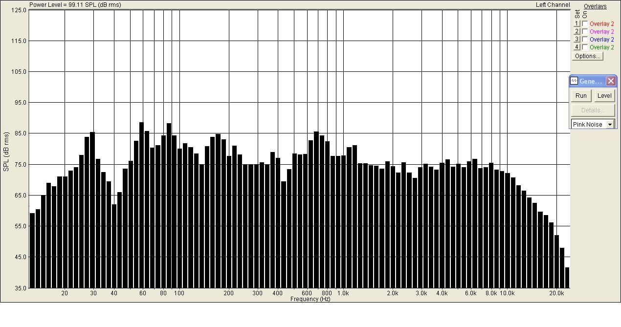

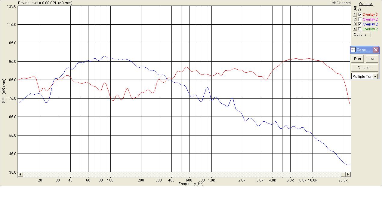

Название:	BW-800 нч и сч.JPG
Название:	АЧХ в точке прослушивания, центр дивана..JPG
    Первая картинка- ачх басовика в ближнем поле, рядом- СЧ-ВЧ на метре . Акустика- B&W 800 Diamond
    Следующая- ачх в центре дивана , рассчитана калькулятором заочно.
    Провал на 40 Гц.( Обещали подъём.)

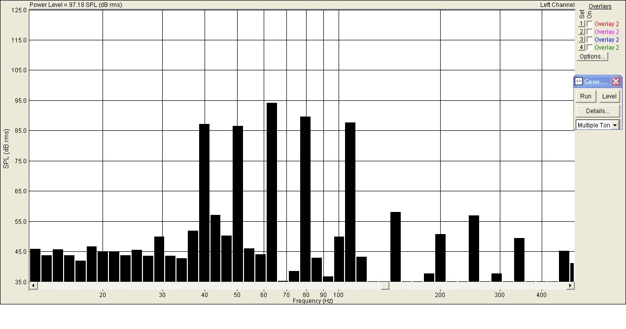

    И ачх в новой точке , после разворота колонок, метод нескольких тонов.(чтобы точнее видеть, без выбросов внизу) 30 герц провалились, но сама колонка их слабо воспроизводит, а с 40 всё ровно.На слух-тоже.Нажмите на изображение для увеличения.

    И последнее. Если есть микрофонный измеритель, то можно заранее считать и сверять по микрофону, а можно сразу мерить и искать удачные варианты размещения .
    Важен результат. Он зависит напрямую от комнаты и мало от чего ещё.
    Например, видны три пика на ачх в точке прослушивания: 30, 60 и 90 герц и провал на 40 гц. Явно неудачная точка. А рядом, но в стороне от дивана-очень удачная точка, но она не по оси колонок. (замера этой точки нет, найдена случайно и принята как факт)
