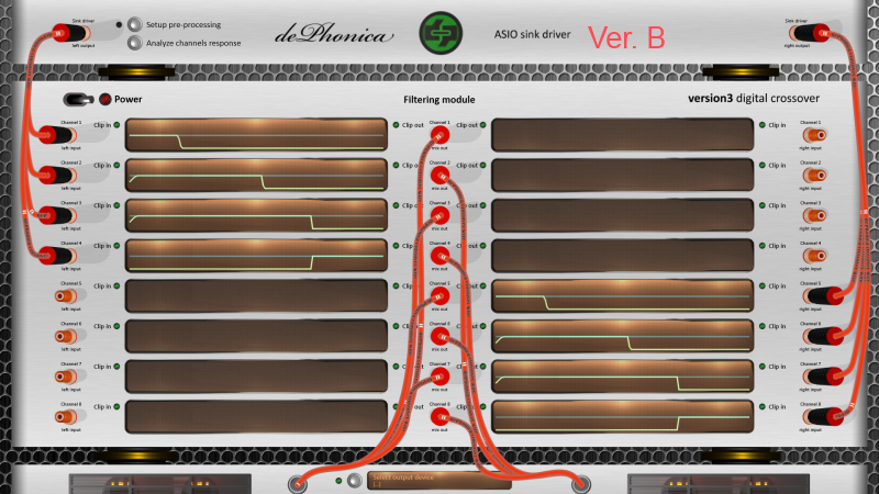

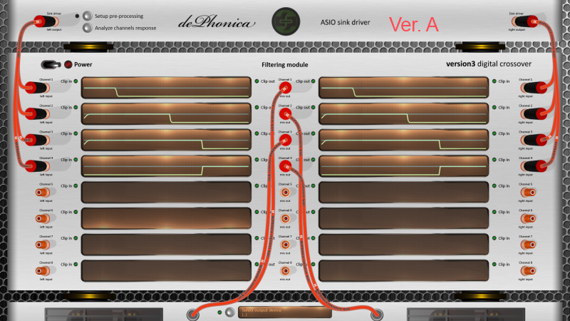

  5. #544
    39,039
    По умолчанию Re: Цифровой программный кроссовер
    Ну я все-таки тупой, в компах и программах не разбираюсь.
    Вот какая картинка правильная, для 4-х полосного кроссовера - А или В?
    И на каких выходах ЗК: 1-2-3-4-5-6-7-8 чего будет ?

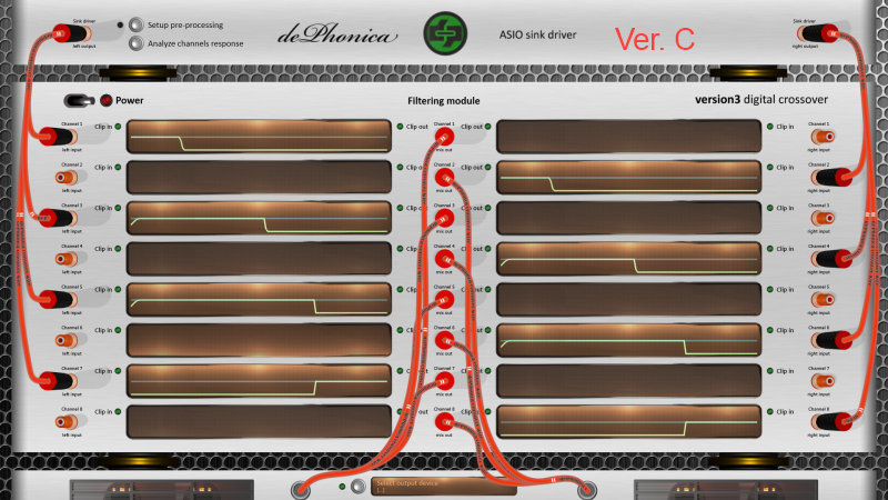

  7. #546
    39,039
ID:	248366 Нажмите на изображение для увеличения.
    Или правильнее так:
  8. #547
    07.02.2009
    Россия, г. Белгород
    375
    Если нормально, что первые три фильтра low-pass, а не band-pass, то Ver. B.
    На выводах 1-2-3-4 будет НЧ-СЧ1-СЧ2-ВЧ фильтрованные из левого канала, на выводах 5-6-7-8 НЧ-СЧ1-СЧ2-ВЧ из правого.
    ---------- Сообщение добавлено 11.12 ---------- Предыдущее сообщение было 11.11 ----------
    Или правильнее так:
    Это уже зависит от коммутации выходов ЗК. У меня работает именно такой вариант.
