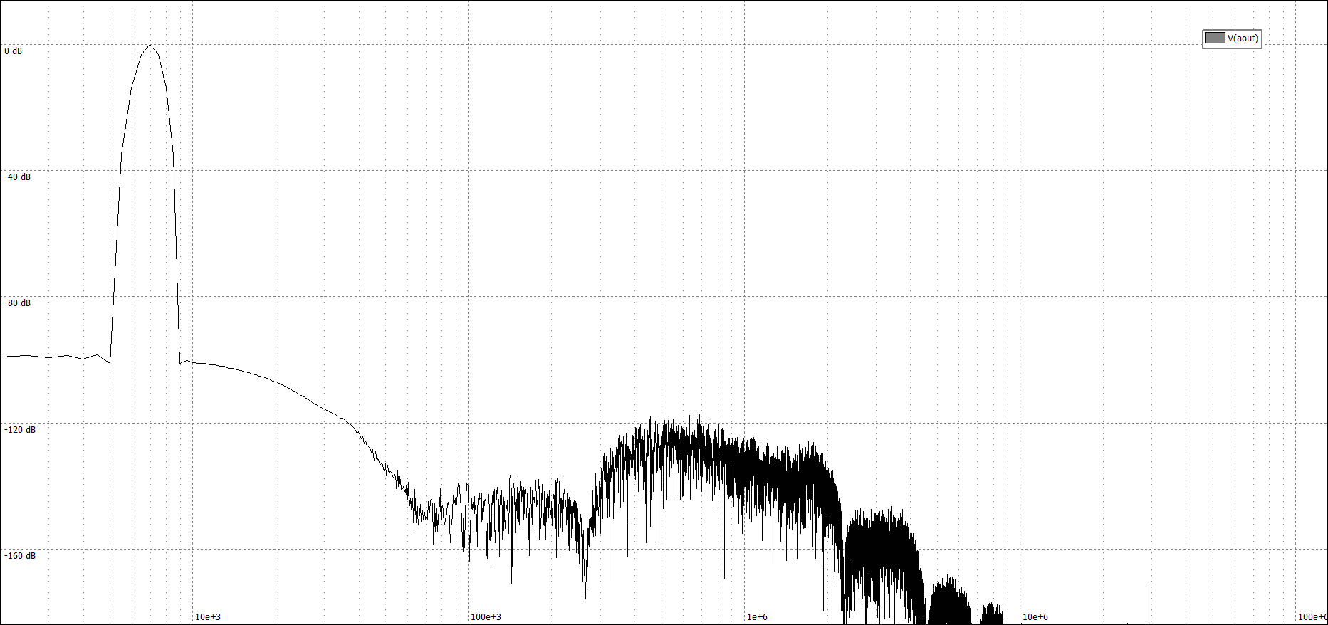

    Вот наскоро сочинил примитивную модель однобитного сигма-дельта модулятора 4-го порядка,
    подал на вход синус 20-бит проапсэмпленный до 256*Fs.
    Смотрите что получилось ...
    Почему никто не использует столь простой подход ?
    Ищем грабли ..., учим теорию.

    Там конкурируют несколько факторов, но в современных микросхемах в основном эффекты насыщения дрейфовой скорости. При напряжениях на канале около 30...50 мВ, канал ведет себя практически линейно, нелинейность не превышает пары десятых процента.
    Спасибо!
    Получается, что при применении AKИХ длиной 8 последовательное сопротивление можно сделать 10К.
    Ток ключа будет всего 250uA и падение напряжения на канале 4мВ. Учитывая, что девиация тока 10%, а искажения пропорциональны квадрату амплитуды, этой нелинейностью можно пренебречь. Можно обойтись весьма недорогими ОУ, главное - разводка и размещение компонентов. И/У получается совмещённый с ФНЧ.
    Теперь можно открыть другую важную тему - конструирование ФНЧ высокого порядка >=4 с низким входным импедансом и максимально возможным ДД.
    Чтобы не начинать разговор на пустом месте, можно начать с этого:
    https://patenton.ru/patent/RU2341891C2
    Не совсем понятно, является ли автор «профессиональным патентописателем», но его фамилия часто фигурирует в специальной литературе советского периода вместе с классиками жанра.
    Вот так может выглядеть результат работы подобного ФНЧ после самоосциллирующего модулятора с АКИХ16 без учета шума резисторов и ОУ.
    Подъём на низких - артефакт ФФТ, на самом деле там всё ОК.
    Патент я старался не нарушать, взята только идея, структура изменена для улучшения фильтрации на ВЧ.

    Смоделировал невзвешенный выходной шум такого ФНЧ в диапазоне 20-20к. К сожалению получилось 5-7мкв, что даёт
    SNR в районе 110дБ. Интересно, можно ли существенно улучшить это значение?
    Если аналоговый фильтр столь критичен, нафиг нужно выжимать 140дБ с ЦАП?
    Причём старался не допустить явных ляпов. Все резисторы не более 1.8к.
    Но спектральная плотность шума не получается ниже 20нВ/Гц**1/2.
    Попробую подобный фильтр на FDNR, но чудес не предвидится.

    Сравнил несколько реализаций ФНЧ 4-5порядков.
    Схема традиционная 3-х каскадная из даташита на CS4303 - 7-8мкв, проиграла.
    FDNR 4-го порядка с комплексным нулём - 1.5-1.8мкв на самых крутых ОУ.
    Хорошо, но сложно и большая синфазная составляющая на входах, также нужен буфер на выходе.
    Если забить на +6дБ шум, то схема из патента пока выигрывает.
    Самый низкий шум 1.4мкв rms получился у фильтра на FDNR на инвестирующих ОУ, но там проблема с очень большим размахом сигнала на выходах.

    Хотелось бы получить минимально возможные искажения. Для этого надо исключить большой синфазный сигнал.
    Ни буфер ни классический FDNR в этом смысле не привлекают.
    FDNR на инверторах имеет +17дБ на выходе некоторых ОУ, да и буфер на выход тоже нужен.
    Так как SNR не сильно важен для звука, схема из патента предпочтительна.
    Второй ОУ с единичным коэффициентом усиления, можно исключить, но тогда сильно уменьшится глубина ОС на ВЧ.
    Пассивный фильтр нуждается в буфере, да и очень громоздкий выходит.

    Потихоньку-помаленьку продолжаю развивать тему. Нашёл эффективный способ моделировать смешанные цифро-аналоговые схемы.
    Модулятор оформляю в виде подключаемого к симулятору DLL. Это позволило на порядок увеличить скорость
    моделирования и работать с большими массивами данных. Теперь, например, можно оценить спектр сигнала после аналогового восстанавливающего фильтра. Пришел к выводу, что восстанавливающий фильтр является самым узким местом в проекте. Идеального решения нет. Похоже, что прядок фильтра не должен превышать 4-5. Понравившаяся было схема по мотивам патента Змия Б.Ф. имеет существенный недостаток в виде высокого горба на noise gain прямо за звуковым диапазоном, как раз в районе самой крутой части склона АЧХ. Можно, конечно сделать фНЧ на инвертирующих FDNR-ах, но придётся ставить ОУ с питанием не ниже +-15..20В, чтобы иметь неискаженный 2В rms выход. Ну и проблема неискажающего буфера тоже ждёт какого-то решения. Где-то валялись несколько LM310, надо испытать.
    Проверил автокорреляционную функцию самоосциллирующего модулятора на шуме с ограниченной полосой. Она однакова для всех амплитуд от 0дВ до нескольких микровольт. Причём дизеринг не использовался.
