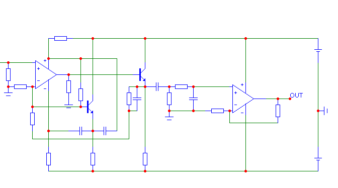

    Мужики какими элементами задается ТАУ в Никитинском корректоре
    3180мкс, 318мкс, 75мкс. А то у меня правильные значения не выходят. Скорее всего не правильно считаю

    Назрела мысль о таком корректоре на 3-х ПТ
    Кто может подобное собирал?
    Не выйдет, у подавляющего большинства полевиков слишком низкое выходное сопротивление, не получится достаточного усиления и линейности на НЧ.
    Alex Nikitin, можно ли как нибуть от этого эффекта избавиться?

    Каскод. Например, как здесь:
    Ну я так и подумал в начале, но вариант с BSP129 включенный совместно с J1 давал горб на частоте около 10 Гц, тады я его нафиг выкинул.
    В симуляторе всё стало на свои места.
    У них собственный Ку (произведение крутизны на выходное сопротивление) больше 30000 и шумы порядка 2 nV/rtHz.
    Мне таких полевиков днём с огнём не сыскать

    Я думаю, это правильно. Но вот схему корректора, как вариант схемы моего УВ, имеет смысл рассматривать.

    Это какую? Если с поста 548 ? Так она очень компромиссная и вся "фенька " во входном полевике. И потом в ней шаг влево и право и все звука не будет.

    https://forum.vegalab.ru/showthread.php?t=29519
    Вот эту. Если заменить входной полевик на другой, с меньшей крутизной и большим напряжением отсечки, то получится хорошая база для ММ корректора.

    Здравствуйте!
    У меня вопросик: каким должен быть корректор (инвертирующим или нет)
    Кто что думает о плавающем питании для обеспечения хорошей перегрузочной способности.
    Ну типа так:
