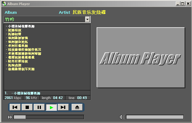

    Файл 1.7z, zip пришлось добавить к имени из-за ограничений форума. В архиве китайский cue, попытка усвоить его приводит к западанию кнопки открыть.
    Там скорее проблема с ape-плагином, который пытается получить метаданные из файла ape и зависает. Стандартный плагин для winamp*a 2.x, может быть, будет работать.
    С подставленным моим ape файлом этот китайский cue открывается и играет:Нажмите на изображение для увеличения.

  6. #545
    Старый знакомый Аватар для AleXH
    23.11.2011
    785
    По умолчанию Re: Album Player (APlayer)
    Igor_A
    Проверил со стандартным - ситуация прежняя, добавления альбома не происходит, кнопка открыть остаётся нажатой и не отжимается.

    Цитата Сообщение от AleXH Посмотреть сообщение
    Igor_A
    Может быть, в Monkey*s audio написали библиотеку, которую клинит с китайским ape. Чтобы разбираться, нужен сам ape файл. Через файлообменник, например.

    Провёл небольшое исследование - переименовал hieroglyphic.ape в 1.ape расжал с помощью MAC в wav, переименовал wav в оригинальное иероглифическое, заменил в cue ape на wav - результат тот же. Посмотрел на всякий случай в wav - тегов нет, да вроде их там и быть не может, если я не ошибаюсь. Перепаковал во flac - результат тот же.
    Переименовал оригинальный ape в 1.ape, изменил cue - результат прежний. Переименовал cue в 1.cue - всё работает, иероглифы в названиях треков видны (берутся из куя), музыка воспроизводится.
    Вернул ape оригинальное название - из 1.cue названия треков затянуты, но при попытке воспроизведения появляется окно - не могу воспроизвести файл, в названии файла все иероглифы заменены на знаки вопросов.
    Скопировал оригинальный ape (без куя) в отдельную папку и закинул в окно плейера из проводника - в списке появляется строчка fileInfo error, при попытке воспроизведения - не могу воспроизвести файл, в названии файла все иероглифы заменены на знаки вопросов.

    AleXH, судя по описанию, проблема с именами файлов, но у меня она не наблюдается, то есть, cue и ape с этими именами открываются и работают.
    Возможно, причина в различной работе системных библиотек с файловыми именами. У меня Windows 7, а эта проблема проявляется на XP?
    Как вариант - попробовать, если заработает, Maiko MonkeysAudio decoder (удалив предварительно in_ape.dll из папки плеера). Он работает в UNICODE режиме.

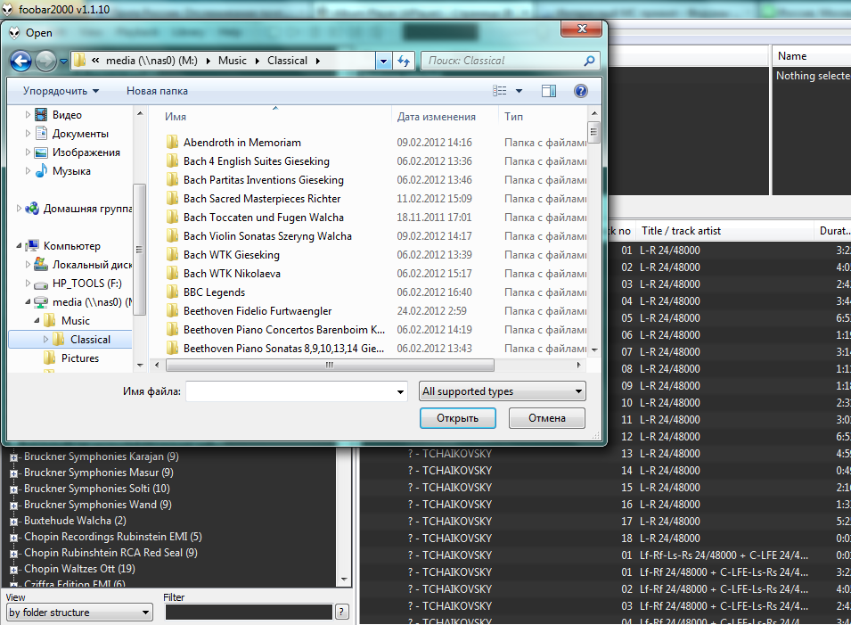

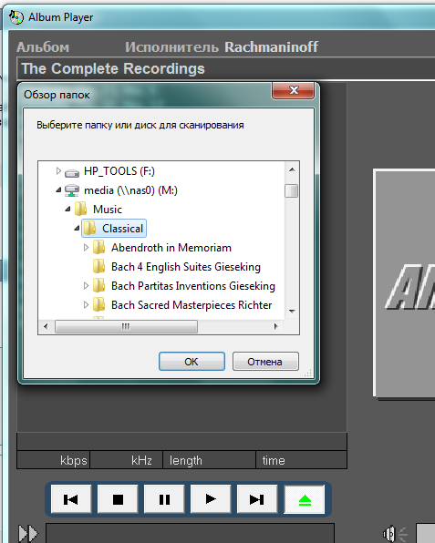

    Игорь, а сортировку-то по именам ждать? Очень хочется!
    И еще один баг у меня появился: после определенного момента, почему-то в диалоге открытия альбома (после нажатия на eject) стала показываться только ветка файловой системы, содержащая последний открытый альбом (см. рисунок). Если же задать сканирование папки более верхнего уровня, а потом его остановить, то становятся видны все папки.
    Во второй версии изменений интерфейса не планируется. А третью ещё надо сделать. Пожелание буду иметь ввиду.
    Плеер вызывает стандартный системный диалог выбора папки и посылает ему сообщение о последнем выбранном каталоге. Отображение дерева в этой панели находится в ведении системы. Возможно, достаточно свернуть и развернуть папку, находящуюся на уровень выше выделенной, чтобы список отобразился полностью.

    Да, WinXPSP2 с установленной поддержкой отображения иероглифов. В фубаре всё ок, в сабже нет - с плагином майко результат тот же.
    Если бы! Никакие танцы не помогают. Только как я написал выше - начать сканировать папку на уровень выше, потом прервать - тогда увидится все. Причем на двух машинах одинаково. И не зависит от того, открывал ли я ее перед тем эксплорером. Возникло после очередного добавления туда папок с файлами. ВИдимо где-то переполняется какой-то буфер, выделенный под дерево папок, или прерывается по таймауту - все-таки просмотр с сетевого диска. В программах, использующих стандартный диалог как на картинке - проблем нет.
    В программах, использующих стандартный диалог как на картинке - проблем нет.Нажмите на изображение для увеличения.
    APlayer тоже использует стандартный диалог, специально предназначенный для выбора папок, и он, на мой взгляд, удобнее в этой роли. Альтернативный вариант если пробовать, то уже в третьей версии. А на локальных дисках есть эта проблема с отображением папок или только на сетевых?
    На локальных у меня такой свалки нет, потому и не смогу сказать определенно. В общем, не было.
