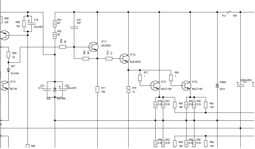

    Я согласен, что оно работает, но почему в оригинальной версии этого изменения нету???Нажмите на изображение для увеличения.

    это реально работает ! ( v2 )
    Чем такое решение лучше Тройки Дарлингтон? И вообще, в чем прикол последовательного включения транзисторов в предвыходе (эмиттер к базе) объясните пож-ста
    только, пожалуйста, не посылайте учить матчасть))

    Да про ОБР драйверных транзисторов обычно как-то и не вспоминает никто. Ну и про частотные свойства тоже.
    Там много чего может не быть. " У нас всего может не быть" (с) Жванецкий.
