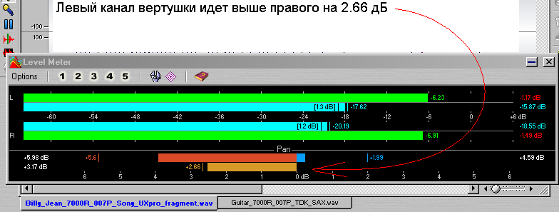

    Alex Nikitin, я попытался снять спектры с древних катушечных лент с записями "Queen" и "Black Sabbath" /писалось ~20 лет назад не мною с винилов на "Идель-001"/, но после 45-и минут кручения и верчения болтика азимута ГВ пришел к выводу, что сначала мне надо размагнититься, потом протереться водкой /ни капли спитрного дома, даже одеколона нет/, потом отъюстироваться, потом найти максимально неразмагниченную запись -- и уже потом пытаться соревноваться с твоими спектрами.
    А пока что твой кассетный спектр "Билли Джин" лидирует: до 15-16 кГц по электрическому напряжению он тащит как штык. Хотя и непонятно, что за 10-децибельный горб там на ВЧ, поднимающий голову с 3 кГц. Видимо это LP так записан.
    Компенсируя моё творческое поражение, "злобно" прилагаю парочку индикаторов как свидетелей, что либо твоя виниловая протяжка имеет перекос на ~2.5 dB, либо у 7000-й деки резисторы уровня записи не стыкованы с индикаторами, либо у 007-й деки перекошены каналы УВ. :)
