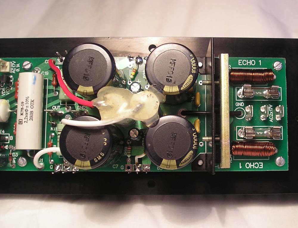

  14. #553
    13,201
    По умолчанию Re: УМ в классе A - надо паять!
    Цитата Сообщение от anli
    Игорь, в своих классах A какой, обычно, ток выбираешь?
    Как Костя правильно сказал, 60 градусов - это горячо.
    Но у меня бывает до 65-68. Это для наружных радиаторов.
    Ток покоя моих А-шников обычно 1,7 А. Питание как в ветке про "питание класса А". Т.е. где-то 20...22 В постоянки на плате, которая на радиаторе вся целиком. Было фото, поищу...
    https://forum.vegalab.ru/attachment....achmentid=3699
    https://forum.vegalab.ru/attachment....achmentid=3700
