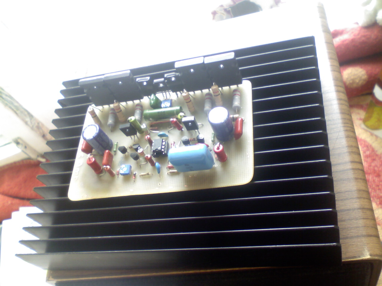

    а вот половинки такого радиатора хватит для охлаждения? Размер 210 на 150, к площади еще прибавлять площадь каждого ребра?
    Все зависит от тока покоя и мощности, на которой будете слушать. Скорее всего греться будет очень прилично; если снаружи корпуса, это одно, а если внутри, то лучше поставить кулер.
    Да.
    Хочу распилить его и поставить половинки в качестве боковых стенок. А кукую мощность можно вообще ожидать при питании +- 50 вольт?
    Ребра будут вертикальные?
    А какую мощность можно вообще ожидать при питании +- 50 вольт?
    156 вт.

    а вертикальные лучше, я так понял из прочитанного в соседних темах?
